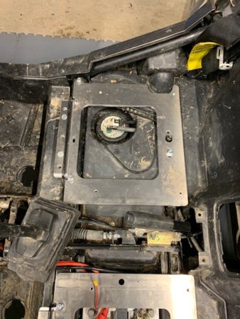

montage des supports de baquets Mécasystem

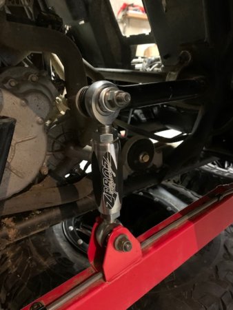

A l'arrière, Biellettes de barre stab réglables en alu avec rotules
tirants renforcés et cardans HD

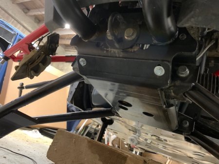

Pour finir en dessous, protection intégrale en PEHD 10mm

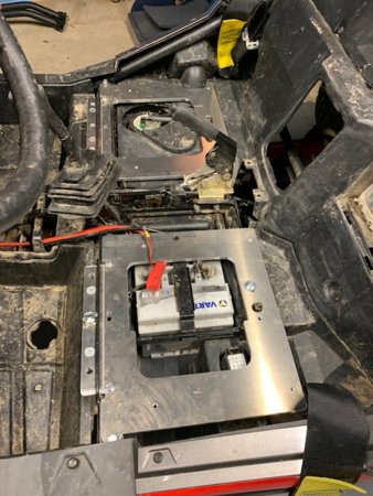

le tableau de bord avec plein de truc qu'on ne voit pas: cablage du coupe-circuit qui coupe l'allumage, le voltmètre, la température de courroie et son ventilo, le treuil, la prise USB et un inter libre au cas où il faille ajouter de la lumière
j'ai hésité à vous les mettre, j'suis pas un pro de l'éléc :mrgreen:

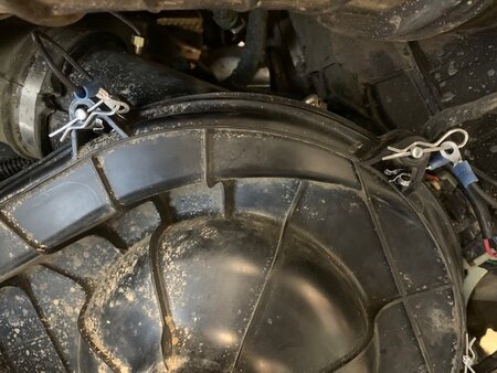

modif de l'ouverture du carter de courroie de transmission, le bénéfice est qu'on a plus besoin d'outils pour démonter :icon_cool:
modifs de vis
attaches sur le carter
en place, gros gain de temps au démontage !
je suppose que tu as prevu de mettre des rondelles en face d'appui ? sinon oui c'est sur que ca simplifie la life..

Coller les rondelles au carter avec silicone ou 11fc.

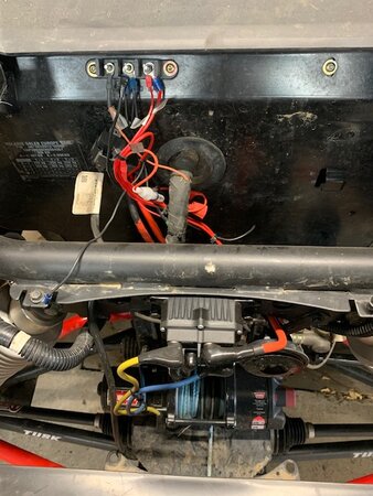

Dernières mises à jour:
La roue de secours, je suis pressé dans le timing donc obligé de prendre une jante d'origine Polaris (7/14)

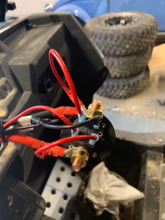

Changement du treuil
Je suis passé sur un Warn ProVantage 2500 avec corde. j'en ait profité pour faire un peu de clair dans le câblage :mrgreen:
