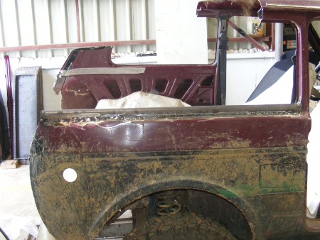

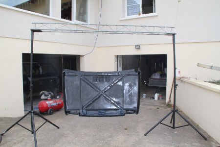

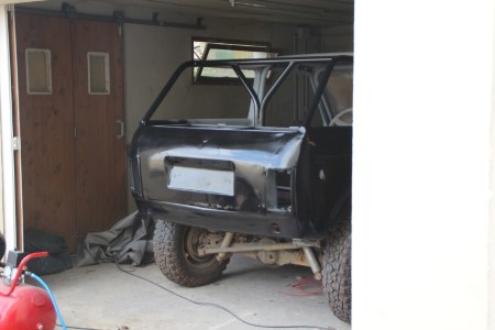

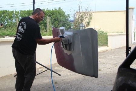

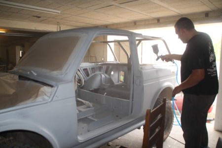

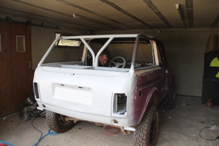

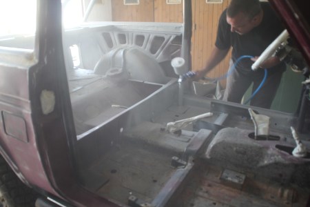

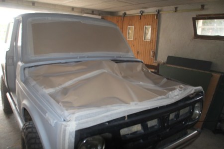

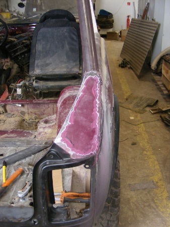

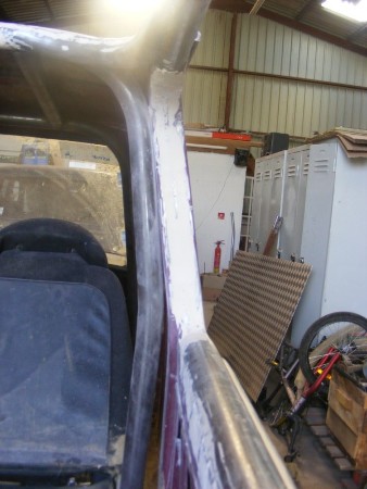

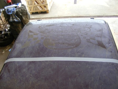

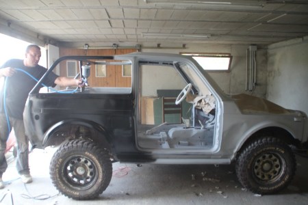

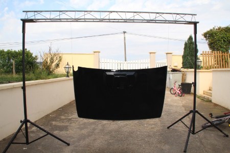

c'est bien ta peinture mais
normalement on peint une piece dans la position ou elle est posée sur la voiture
a plat pour un capot et debout pour une porte par ex
tout sa pour avoir le meilleur rendu avec la lumiere une fois posé sur la voiture
je sais que tu t'en tape pour ton niva mais bon....:MDR49:
Merci je le saurais pour la prochaine fois.
Et je ferrais les portes debout.
C'est une première pour moi de faire de la peinture comme ca, j'avais jamais fait de peinture sur une voiture, sauf a la bombe.

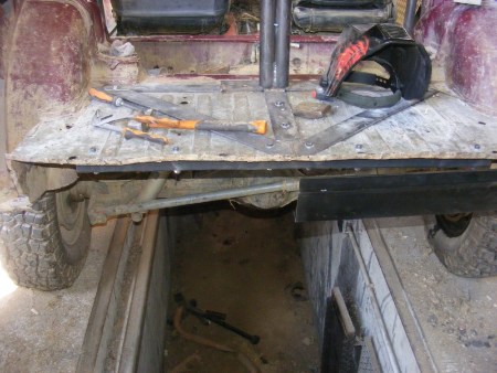

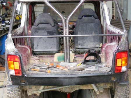

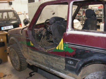

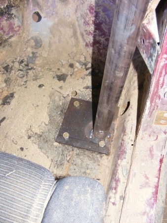

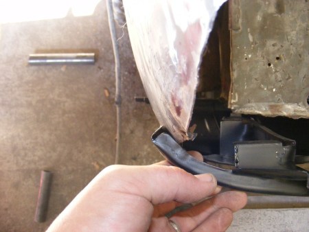

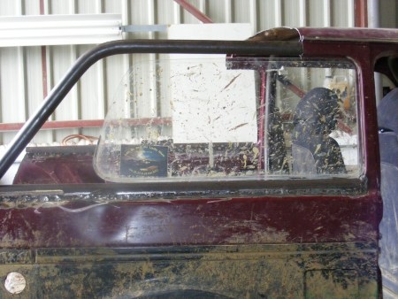

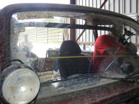

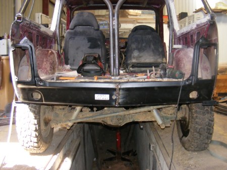

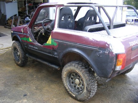

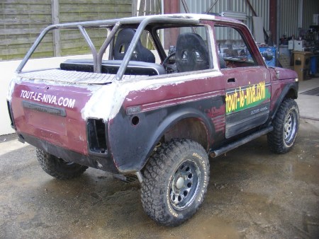

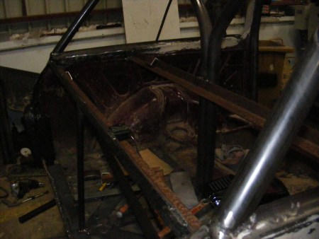

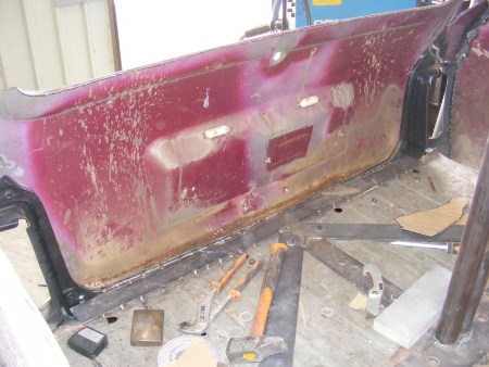

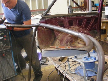

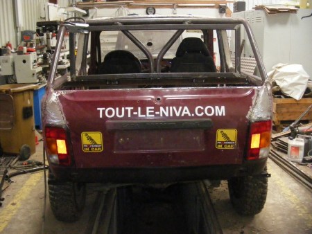

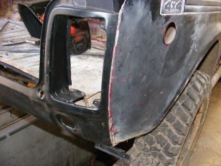

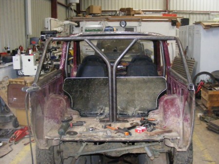

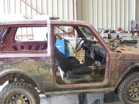

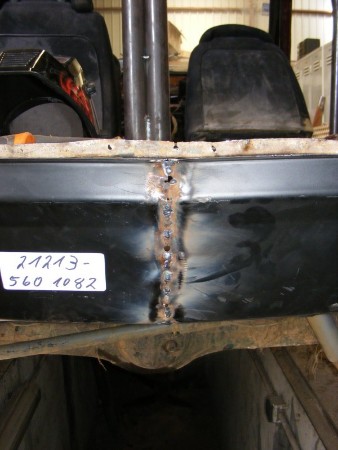

Aller la suite de ces 2 jours:

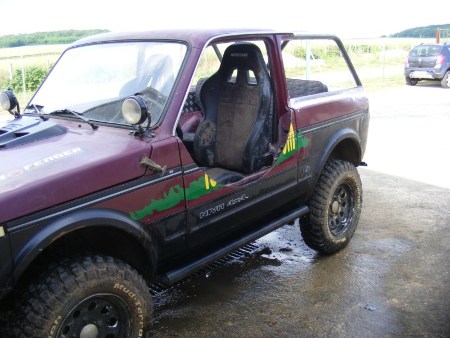

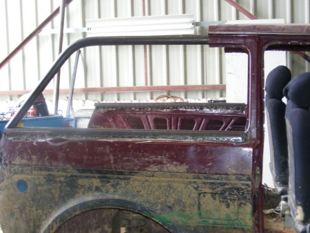

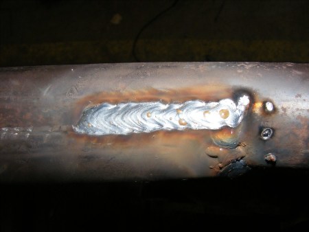

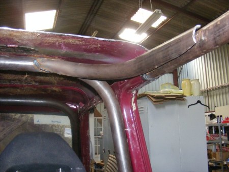

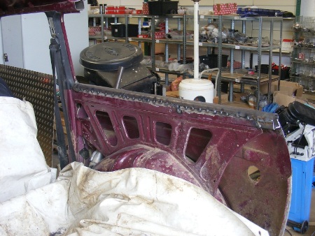

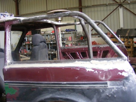

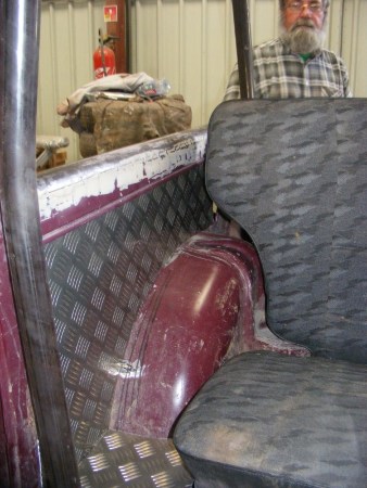

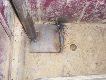

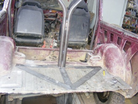

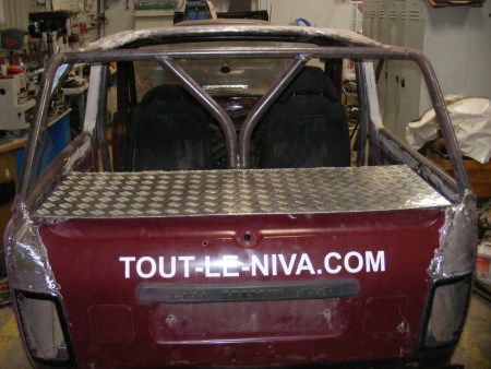

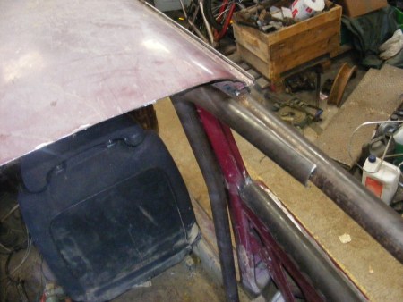

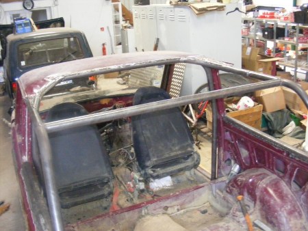

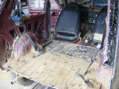

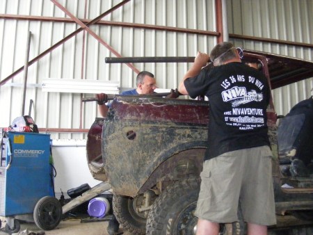

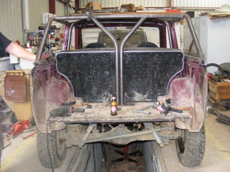

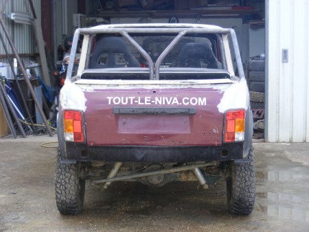

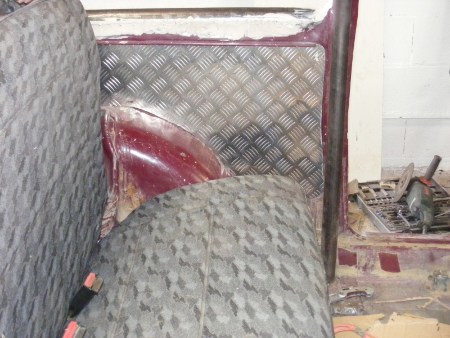

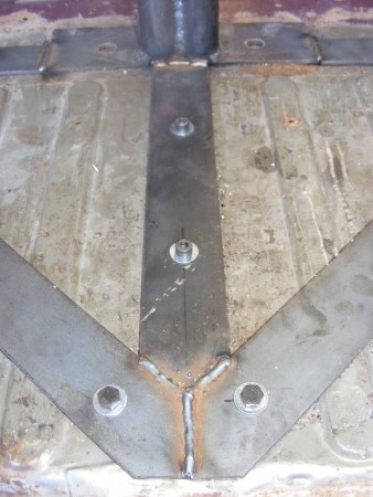

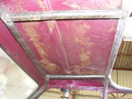

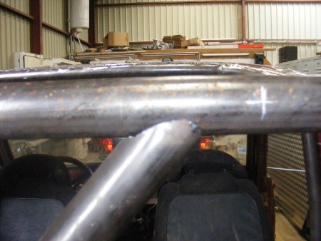

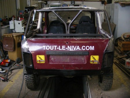

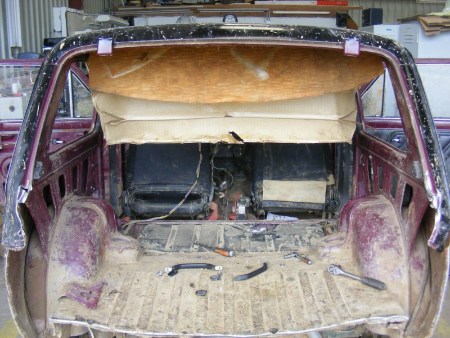

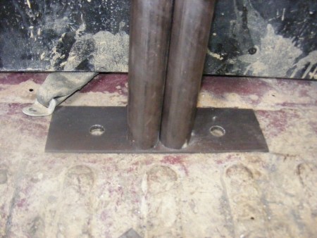

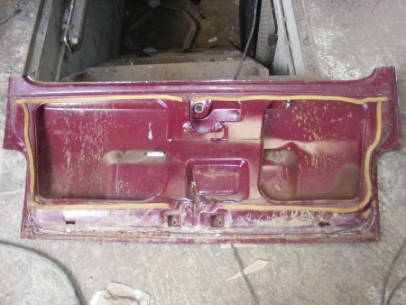

J'ai fini d'installer l'alu sur le coffre:
Achat d'un reservoir d'essence 20L en Alu:

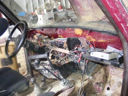

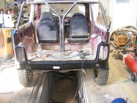

Installation du tableau de bord avec un coupe circuit:

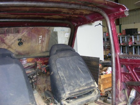

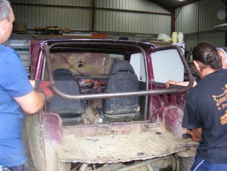

Installation d'un siege bacquet avec le Harnais:
Petite photo de devant:

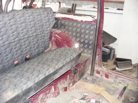

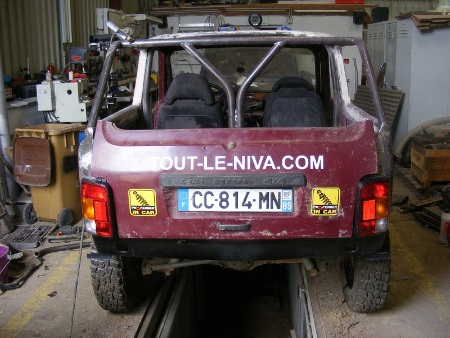

J'ai mis aussi le siège arrière:
J'ai mis des verrous afin de bloquer la banquette
Et voilà les ceintures:
Ce sont mes veilles ceintures avant:
Et voilà, la suite cette après midi.
Bye

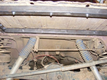

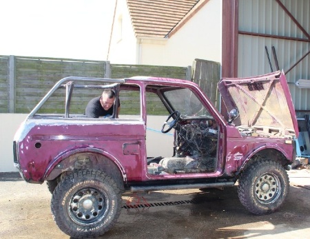

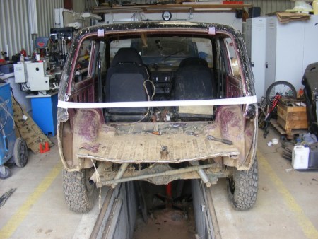

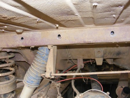

Hier j'ai changé ma transmission avant complète.
Donc Pont avant, moyeu, roulement et cardan. C'est beau quand c'est neuf.
Couple Conique 10/43 en 24 cannelures:
J'en ai profiter en meme temps pour changer mes ressorts, contre des ressorts de M
Avant:
Arriere:
J'ai donc changer les ressorts et mis mes anciennes cales de réhausse.
A l'arrière ca va bien, par contre à l'avant c'est un peu trop en tension:

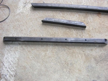

Pour finir mon père m'a fait découper des bande d'alu afin d'habiller un peu l'extérieur.
Donc ce jour, je démonte de nouveau l'avant, afin de virer les cales.
Car je pense que mes cardans vont vite casser et mes rotules vont s'arracher.
donc le max avec une cale de rotule, c'est +4CM au délà les angles sont trop important.
Bye

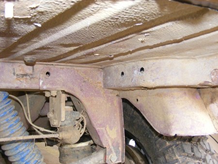

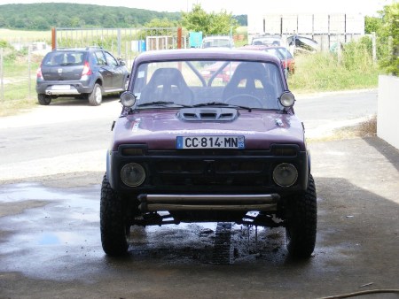

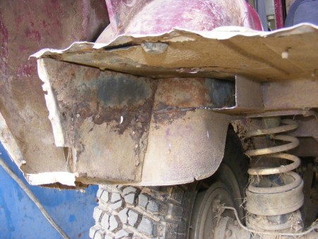

J'ai trouvé pourquoi c'était si haut à l'avant.
Il y a 1 ans j'avais enlevé les butées supérieur, donc le bras descend bien plus bas que la normal.
Je viens d'enlever les cales de réhausse et remis les cales d'origine, ca ne change pas grand chose. J'ai du perdre 1cm du faite que mon bras descend.
Ce qui doit me faire une réhausse de +5/6Cm à l'avant.

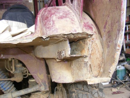

Par contre je me suis rendu compte que j'avais les SB du bras supérieur de triangle qui était explosé sur le coté gauche.
Donc mon bras venait taper sur le support d'amortisseur que j'ai fait l'année dernière.
Alors, j'ai changé les SB et ca va mieux.
Sinon au niveau comportement, les ressorts sont bien plus efficace que mes anciens ressorts.
Le temps que les ressorts ce tasse un peu, et je pense que ca sera parfait niveau suspension.
Voici les photos:
Avec les cales:
Sans les cales:

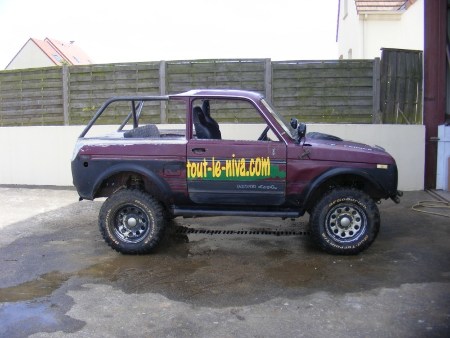

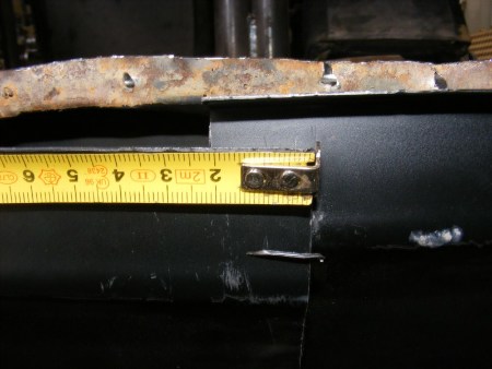

Voici la cote de la rehausse
Arrière 20Cm
Sous pont arrière 25Cm
Avant 19Cm
Sous pont avant 32Cm
Sous marche pied 39Cm
Et voici la cerise sur la gateau:

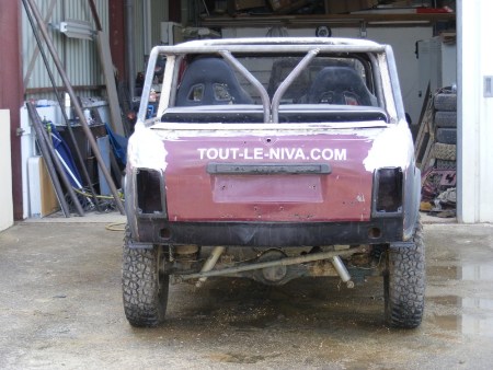

Le coffre est fermé
Bye

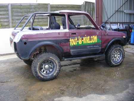

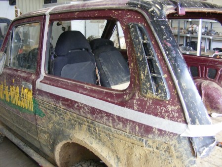

Bon voilà on a fait cette fameuse sortie a Villevenard.
La sortie était génial, mais pas assez de boue.
Voici quelques photos et vidéos:
[video=youtube;8A41iiwQTNI]http://www.youtube.com/watch?v=8A41iiwQTNI&feature=youtu.be[/video]
La paela du samedi soir:
Une tablé de 40 personnes:
Mon Cutof après la boue:
En plein dedans:
Après le bain, on laisse sécher un peu:
Bon il faut que je passe au nettoyage, et voir ce qui a souffert pendant le week end.
Sinon en gros, je suis vraiment content de son comportement et de la nouvelle suspension.
Et je n'ai rien cassé du week end.
