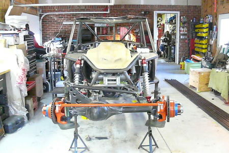

l'original est a vendre:icon_eek: bon,45 000$:iconfused:
    129.5 KB · Affichages: 0
Ce que j'aime beaucoup dans ce montage de la panhard, c'est qu'elle regarde en l'air au repos.
Le top pour le guidage du pont :twisted:
