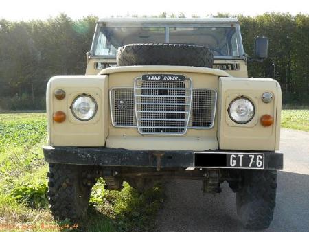

Les affaires reprennent. Je commence le démontage du range cette semaine (:icon_frown:, il me manquera) pour d'une part récupérer la mécanique et d'autre part revendre les autres pièces pour faire entrer de la trésorerie. En sachant que je possède la méca complète, que je garde mes simex en 35 pouces, les ponts de patrol, je me fixe un budjet de 4000 euros maxi.
