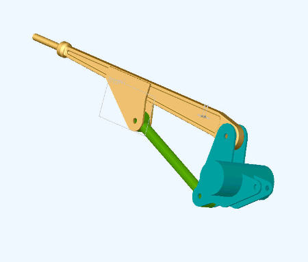

J'ai une solution plus simple que du 3 bras.Elle reprend les fixations chassis et pont d'origine. Les seules choses qui changent sont les tirants.
Je te fais un dessin dès que j'ai 5 mn. Cela fonctionne pour tous les 4x4 à bras tirés : patrol, land, toy(av et ar) etc..
wwwoooouuuuuiiiiii un beau dessin :mrgreen: :mrgreen:
ok je vois bien le systeme mais on reste toujours bridé par l'ancrage au chassis qui travaille uniquement sur le silenbloc :?:

Regtroll a dit:
De plus je n'ai toujours pas compris le principe d'un montage aussi compliqué pour ameliorer le debatement, car certes ce montage permet de conserver l'angle de chasse permanent suivant le debatement, mais par contre en quoi ca ne va plus brider en croisement
Les 2 points de fixation sur le pont sont toujours sur un meme plan... Meme si effectivement le tirant vert de par son SB ameliores la souplesse...
Mais en contre partie le tirant vert et sa fixation traine sous le vehicule, ce qui sur rocher ou dans les bourbier peu etre très nefaste pour sa durée de vie...
J'ai raison?
Non? J'ai rien compris??? :oops:
Bon je dois etre a l'ouest mais je comprends vraiment pas le principe ni l'interet !!!!
On peut m'expliquer l'avantage ?
Maintenant le X link ok ca croise mais avoir un ramasse poussiere devant mon pont pas question, pour taper la barre dan la premiere pierre, pas question non plus.

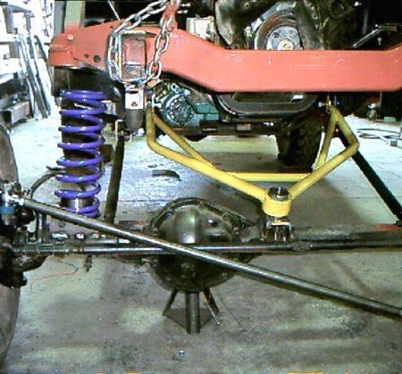

:? et un truc dans ce style la ,non????????
et le paralelogramme de wat???? :?
et avec un rock ram l apui ce fait bien moin fort sur le chassi

Satanas a dit:
A l'arriere oui mais pas a l'avant !
manque de guidage !
Et pour le // de watt , c'est pas fait pour avoir du debattement, c'est quasi impossible par contre en rally raid c'est plutot pas mal !

The Bargeots a dit:
J'ai raison?
C'est ce type de montage que l'on retrouve sur toutes les jeeps à ressorts hélicoïdaux et ça marche pas trop mal. Le principe est simple, il faut libérer le pont avant de toutes ses contraintes. Que les petits tirants soient reliés aux chassis ou aux grands tirants ne changent rien aux débattements. Par rapport à un 4 liens, la différence se fait au niveau de la trajectoire du pont et non au débattement. Le principe est ici d'optimiser le fonctionnement du silent-bloc. Avec 7-8° de rotulage sur la liaison chassis-tirants on obtient quand même 44cm de débattements à la roue. Si déja, on arrive a cette valeur, on peut s'estimer heureux.
Pour la garde au sol, je ne descends pas plus bas que le bras tiré d'origine.
Aprés, effectivement, on peut aller plus loin en therme de débattements, mais il faut vouloir virer les passages de roues, reculer les points d'encrage etc et tout cela sur un chassis non adapter. Il est plus simple alors de vouloir faire un proto et reconcevoir un chassis complet avec un système 4 liens croisés à l'avant et l'arrière.
Le systéme 3 liens avec un tirant central, je l'exclus d'office car ce système ne peut pas apporter une tenue de route correcte, nous ne faisons pas exclusivement du trial.

ben c'est le même principe que francis ;)
Exact, mais a part que là les pieces ne penalisent pas la garde au sol, et que le tirant aditionnel n'est pas dans le meme alignement, mais sinon le principe est quais identique...
Je ne suis pas plus pénalisé que cela sur la garde au sol. Seule différence le tirant principal est dessus et mon petit tirant dessous. Il ne prend pas plus de place que le tirant qui descend dessous. Sur le range ,je ne peux incliner les petits tirants car le chassis géne le passage. Et l'ensemble est sur silent-bloc.
Matmax a dit:
c'est ce principe avec silent bloc :
http://www.3rdsproductions.com.au/products27.html
Je comprends toujours pas pourquoi rey a eu un comportement bisard avec ce montage, mais bon j'ai pas vu ce qu'il avait fait.
Moi je sais et on a compris par la suite, le tirant etait monté comme a l'origine sur des SB coté chassis, alors qu'en fait en montant une rotule de ce genre sur le tirant d'origine il faut que coté chassis le montage soit fait en rigide pour que ça ne bouge plus surtout de haut en bas...
Donc on en reviens aux problemes de souplesse du montage, pour avoir roulé avec des SB coté chassis HS et que le tirant touchais le chassis dans son emplacement je confiorme c'est pas agreable :?
Bon voila la difference avec Rey, sur le croquis suivant je conserve le silent bloc (en jaune) coté chassi, ca permet une souplesse et surtout la rotation axiale.
Ensuite la ou on vois l'etoile, c'est un axe rigide avec un boulon ecrou avec graisseur qui permet le deplacement verticale tu tirant.
Et toujours en jaune devant, le silent bloc repris sur la fixation d'origine
du pont.
Si on met trop de silent bloc on va avoir trop de deformation par compression, je suis bien d'accord! :mrgreen:
http://www.hypertech-art.fr/images/matmax/tirant2.jpg
Interesant ton systeme de tirant superieur thierry , je pense modifier
les miens de mon kit rubicon ,car l inferieur est articuler mais pas le sup .
Mat regarde dans la presse du moi dernier option 4x4 je crois il y a des
toy et patrol espagnol de fou avec une modif qui ressemble a ton plan est qui a l air efficace.
a + alex
effectivement, on était parti la dessus mais on s'est heurté au problème de jeu entre la vis et son écrou. Il faut concevoir un système qui rattrape le jeu sur le filet (ecrou fendu par exemple) mais on n'avait pas cherché plus loin.
