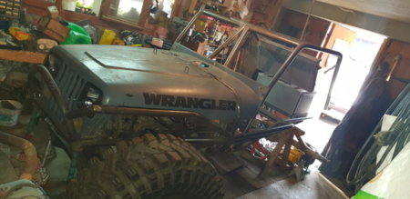

Pareil je pense que je la garderais pas!! Sa va plus me faire une charrue qu'autre chose! Pourtant j'ai 1 cm tous le tour avec la tulipe sais relativement proche! Mais les arbres sont gros et les tulipes aussi elle font 13 cm de diametre!1523286560778891378130.jpg

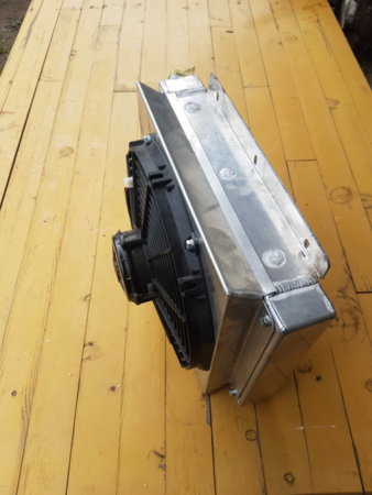

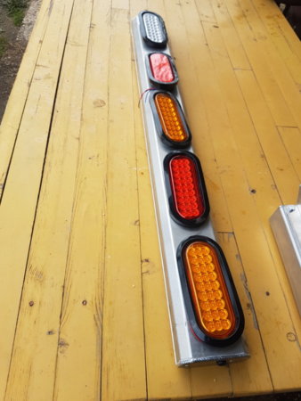

J'ai grâce à un copain Nicotroll pu récupérer mon radiateur de boite auto CBR et une rampe arrière 5 feux à led! Sais tous pour les news!

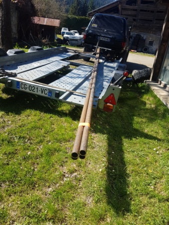

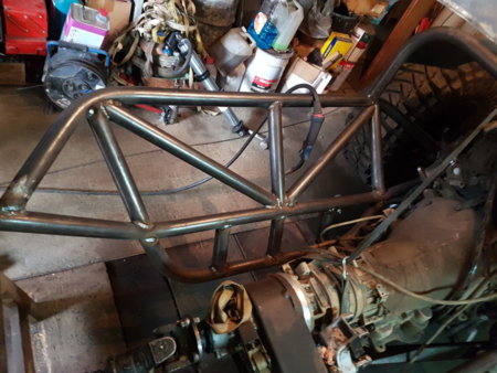

Ce matin j'ai été chercher mes 4 tubes pour le soubassement et les bas de caisse ainsi que les tubes principaux de l'arceaux en e36 48/4.2 d'épais! Semaine prochaine je reçois mes High steer et tous ce qui me manque pour la direction et peut être le bloc avant Yukon! Hâte!!

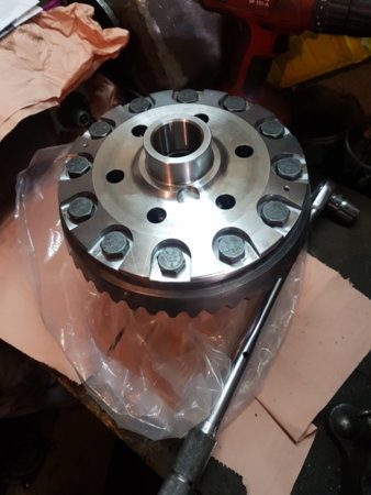

Salut les pirates. Petite livraison du midi par le facteur sa fais plaisir de bien belles pièces! Merci Nico tu gères!! Donc j'ai reçus de quoi faire ma direction et monter ma boite de transfert proprement!

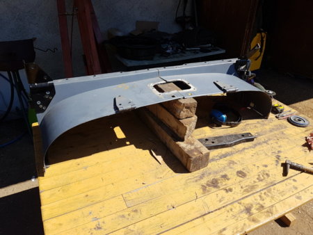

Je veus à tous pris garder l'apect origine jeep du coup pour sa j'ai découper proprement la partis du tablier sur ma caisse et raccourcis car le châssis fais 1m30!

Merci pour ton intervention! Pas de soucis j'avais compris et oui jai peut être le siège un peu plus reculer ou le moteur un peu plus en avant oui les 2 mais j'ai de la marge j'ai mon châssis qui fais 70 cm de large et les collecteurs inox passe dedans donc j'ai 30 cm soit 25 sans le tube du bas de caisse pour les pieds et les pédale de chaque côté!! J'ai entre l'avant du sieges et les pédales 70 cm ce qui fais que j'ai presque pas de flexion dans les genous! Je ferais des photos pour illustrer!
je t'ai dit une bétise hier, j'ai mesuré ce matin, en fait j'ai 1m25 de largeur de chassis ( entre tube ) au niveau du pedalier et 130 au niveau des dossier de sieges :wink:

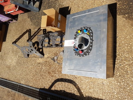

Salut les pirates! Aujourd'ui j'ai récupérer un nouveau réservoir car le 170 litre, je le reconnais qu'il est beaucoup trop gros pour mon utilisation. Presque 2 fois la taille du nouveau. Du coup j'ai pris un jaz 83 litres avec son support et avec goulotte + support goulotte! Par la même occasion j'ai pris un support trail gear pour 2 batterie optima! Encore une fois merci Nico!!

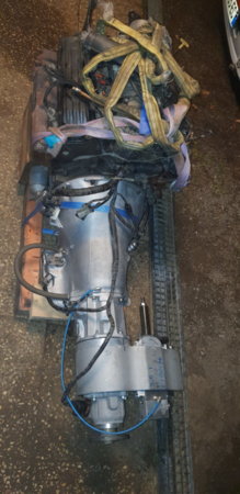

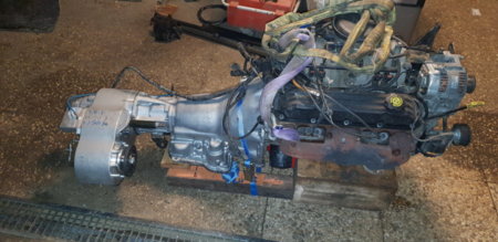

Bonjour, bonsoir. Le projet n'est pas mort et va bientôt reprendre activité! Petit modification niveau mécanique car j'ai racheter l'ensemble à xpn' conception donc il s'agit de son v8 5l9 mopar avec la tf727 et le transfert atlas!!!20181116_193425.jpg20181116_193435.jpg

Bonsoir les pirates!! Ce week end j'ai démonter et utiliser la disqueuse pour faire passez le nouvelle ensemble car l'atlas est carrément plus gros que le dana300 et donc passe plus dans mon châssis. Du coup on recommence! J'ai aussi récupéré mes feux à led pour un côté plus jolie!!20181101_094633.jpg20181117_155712.jpg
