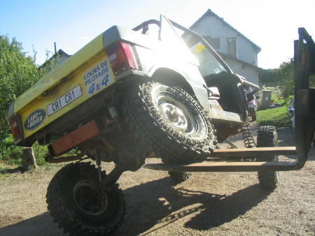

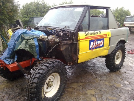

salut a tous
aprés 5 mois de boulot je vais vous présenté ma nouvelle voiture
la base est un range 3 portes de 84 (qui appartenais a Titimonster)
le cahier des charges est le suivant
-avoir un véhicule léger (pour transport sur porte voiture CU 1.5T)
-le plus maniable possible
-le CDG assez bas
-des débattements accéptable
-des blocs
fiche technique
mécanique:
-moteur 3.5 stock avec efi 3.9
-boite auto et lt 230
-pont rover avec blocs ARB et full Ashcroft et biensur les rapport en 4.11
-arbre avant et arriére grand angle
suspention:
-ressort d'origine
-amortisseur suspention sport a bombonne de gaz
-support d'amortisseur sur mesure réglabe (by Francis76)
-tirant de pont sur rotule ralonger +3(by Francis76)
-triangle ralonger +3 avec rotule grand angle (by Francis)
-flexible de frein +20
autre:
-reservoir en alu de 135l sur mesure (by Francis76)
-siége de 205 gti
-900x16 fédima sirocco
place aux photos:mrgreen:

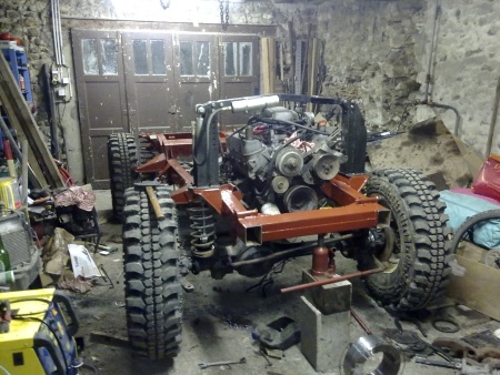

le véhicule donneur un range v8 boitoto anglais

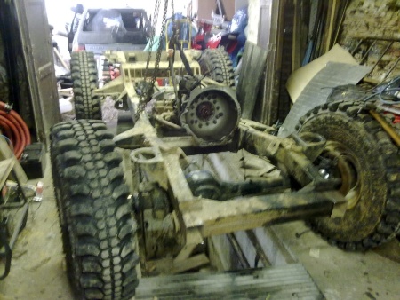

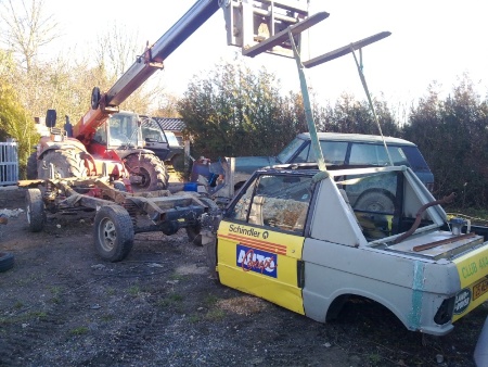

depose de la caisse

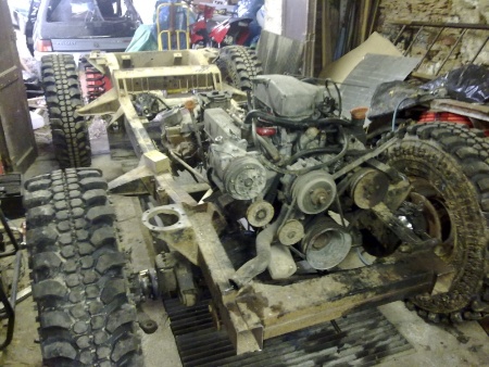

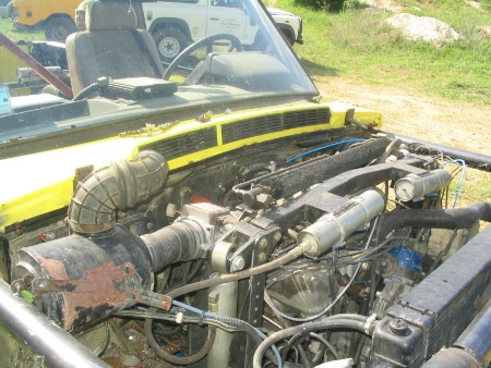

pose de l'ensemble motopropulsseur

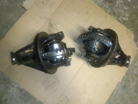

le matos les blocs ARB avec les rapports en 4.11

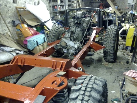

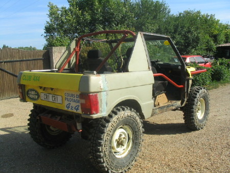

repose de la caisse

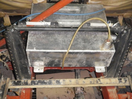

mise en place du réservoir

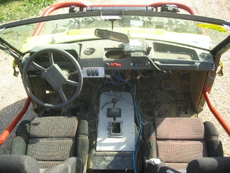

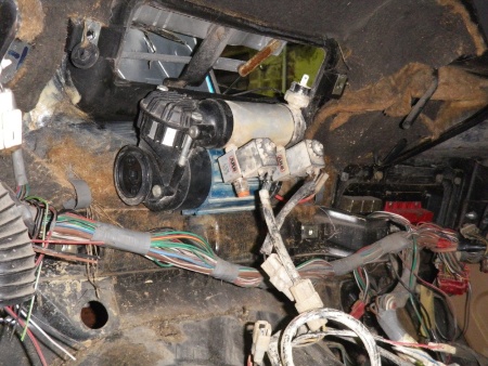

le comprésseur ARB a était mis en lieu et place du chauffage
ptit croisement:lol:
voila la présentation est fini mais il me reste pas mal de finition
don la traverse arriére et simplifier le faisseau electrique

bien Cricri :twisted:, sur ta fiche technique il faut indiquer que tu as remplacé les rapports de ponts par des 4/11 , ah les jeunes faut tout leur dire .

Tu as changé la routule de A bar sur le pont arrière ?

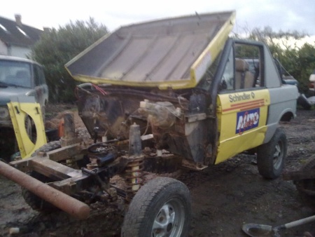

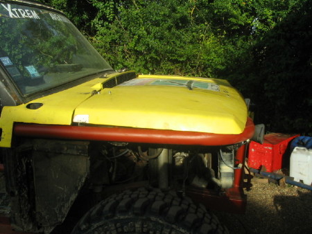

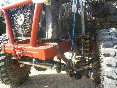

sa avance en se moment je n'ais pas trop le temp a lui conssacré

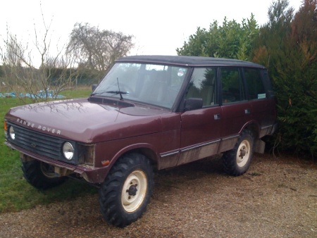

oui pour le range je l'ais racheter a Titimonster
vus qu'il était déja modifier en bobtail pick up

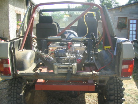

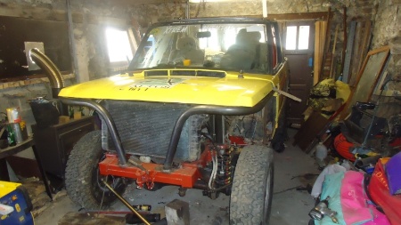

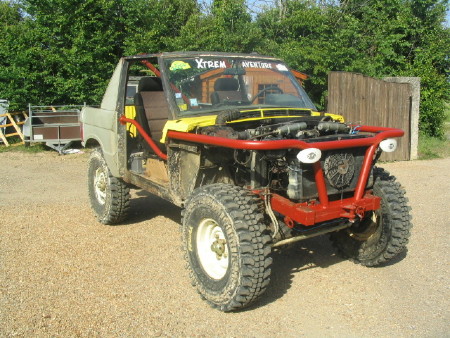

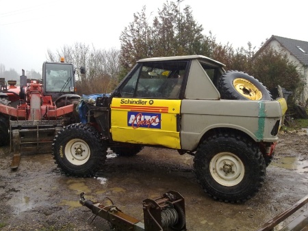

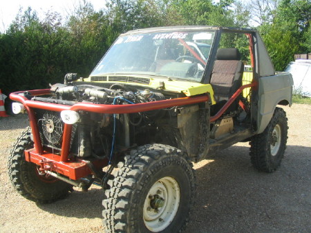

petit photo de l'avancement

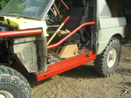

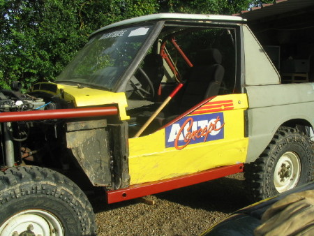

j'ai posé des rock slider
la pose du treuil qui serat amovible
et la traverse que j'ai modifier

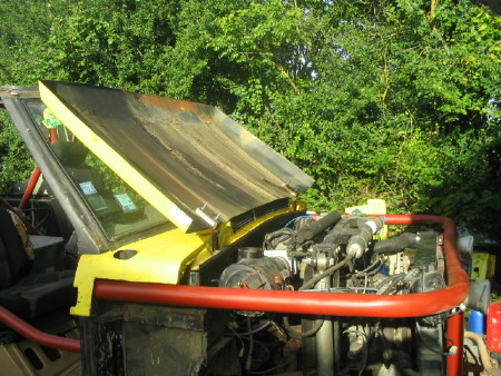

je lui est fais un capot qui a été racourssie de 20 cm en longueur
et 7cm en épaisseur

c'est moi qui suit pas ou il arrête pas de changer de proprio ce RR :icon_rolleyes:
http://pirate4x4.fr/showthread.php/4775-Titimonster-5-(Range-Rover-3.5L)?p=94132&viewfull=1#post94132
sera t'il fini un jour :mrgreen:
effectivement il a changé de propriétaire mais la prépa est autre, cela n'a rien de péjoratif avec titimonster mais cricri va pousser a l’extrême la prépa possible d'un RRC avec un poids mesuré
-des débattements de folie
-des ponts rover très court , blocs et renforcés arshcroft
-treuil amovible
-un look d'enfer et la base était très intéressante pour ca :wink:
pour le reste du véhicule, il ne reste plus grand chose:pirate:
sur le range a Titimonster je n'est garder que le chassie et la caisse
tout le reste est retravailler pour offrir un maximum d'éfficacité et de polivalense:mrgreen::mrgreen::mrgreen:

Bon, en tous cas, il est pas a sa place ce char !
Aller, zou .... ULTIME PREPA :twisted::twisted::twisted:

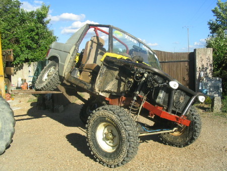

Salut Cricri :)
Bravo pour ta prépa simple et efficace

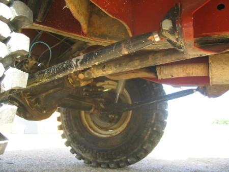

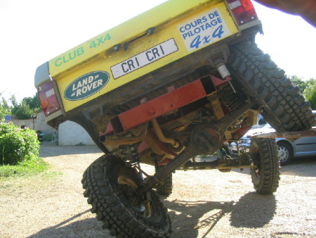

Je suis surpris par les importants débatements de ton pont avant, alors que tu es resté en config d'origine il me semble.:shock:
Y a un truc que j'ai zapé ?
A+ Yann
les amortisseurs font 14 pousse de course et l'un des tirants avant est libéré
se qui donne avec l'arriére 1m de débatement:icon_cool:
Ok merci Cricri
J'ai essayé ça aussi, maïs je trouve qu'il n'y a du débattement que dans un sens.
Le pont ne descend que du côté où tu libères le tirant.
En plus ça me fais peur qu'il n'y ait plus qu'un tirant qui empêche la rotation du pont.
Enfin peut-être que je me trompe ...:iconfused:
A +
Yann
