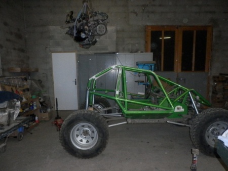

Quelques nouvelles pour commencer 2015 !
Le moteur est remonté depuis au moins 2 mois ! Vilo et boîte changés (18000kms) pompes à huile neuve, bien décrassé . je l'ai remis en place vite fait juste pour voir l'encombrement afin de revoir un peu la triangulation arrière et peut être plus encore, pour tenter d'améliorer l'efficacité générale . Il faut aussi renforcer les encrages de tirants supérieurs pris sur le bac tôle en 1,5mm ! Tout se tord et s'arrache ! Fab est passé, on a gambergé sur le sujet, quelques pistes ...
Le moteur est pendu, on peut sortir la meuleuse !

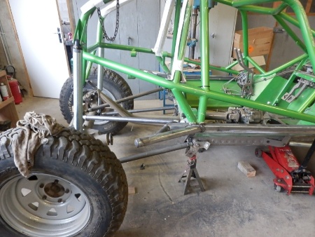

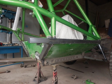

Découpe de la tôle pliée au carré (trop fragile, je le savais ) et remplacé par un tube carré de 40x3 . Renfort en 50x30x3 jusqu'au pied d'encrage inférieur .
Les anciens encrages même en 8mm ça pliait !
Le voilà renforcé ! Une des idées communes, rallonger empattement (en passant les AS devant le pont = 13 cm de plus) 2m26 . Je perds un peu en encombrement mais gagne en stabilité . Ensuite, je me plonge dans les analyses "anti cabrage" . Je fouille un peu partout afin de comprendre les mécanismes et essayer de l'appliquer ici . J'ai déjà simulé les lignes par des ficelles et règle afin de voir ce que j'avais au départ (fait au pif !) La croix rouge est le centre de gravité supposé ! la règle alu la ligne des 100% antisquat .
On voit déja que le point de convergence des tirants arr est bien loin de l'axe des roues avants ! Mais finalement pas très loin de la ligne des 100% antisquat ! Y a surement moyen de mieux faire ! L'avant j'en parle même pas ! J'espère aussi pouvoir réduire l'effet de couple sur la caisse par un positionnement dissymétrique . Je cherche ... J'étudie ...
Sympa les ficelles.
Essaye de réhausser tes supports supérieurs coté pont et de baisser les supports coté chassis (plus facile à dire qu'à faire...)
Tu feras attention JC, on voit la culotte d'un fantôme au dessus du proto :lol:, l'atelier est hanté

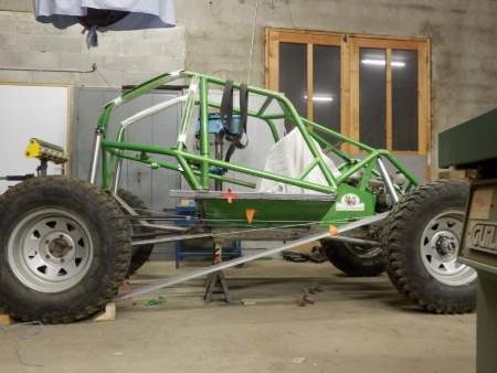

Le nouvel empattement est en place . Les AS sont placés devant le pont, les nouveaux tirants inférieurs en TU37b prêt à être souder .
J'ai fait 4 simulations avec mes ficelles, des points de convergences arrière et avant par rapport à mes 100% antisquat et centre de gravité supposé .
1ère photo avec une hauteur sous longerons de 45cm, base sur laquelle je l'ai conçu dès le départ . les ancrages de tirant sont comme avant : presque parallèles
On s'aperçois que les points de convergence partent très loin , au delà du véhicule ! Autant à l'arrière, on retrouve souvent ces valeurs sur les crawlers et bouncers . Et apparemment c'est ce qu'il faut . A l'avant par contre, je suis loin et au dessus du centre de gravité ! Ce qui explique (peut être) mon délestage de l'avant en montée .

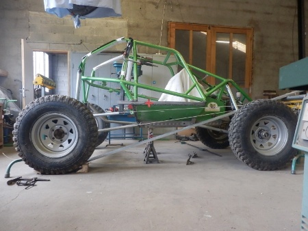

2ème photo avec une hauteur sous longerons de 40 cm, suggérée par Fabrice qui le trouve trop haut .
On est plus dans des proportions de bouncer, allongé . Les points de convergences bien sûr descendent mais restent loin aux extrémités .
3ème photo en hauteur 45cm mais en descendant les ancrages arrières quasi au maxi possible et à l'avant de 5cm la fixation du triangle .
Les points (en orange) se recentrent . A l'arrière on est toujours au dessus des 100% ! Ce qui va me permettre de corriger (j'espère) l'effet de couple, en l'appliquant sur le coté gauche, sans sombrer dans du squat ! A l'avant, on est prêt du centre de gravité . Je pense que l'effet poussant du triangle va permettre de limiter le cabrage . A noter que je ne trouve RIEN sur le net concernant l'application "cabrage /anti-cabrage" sur des ponts avant !
4ème photo avec 40cm sous longerons et encrages corrigés .
Bien sûr les flèches orange descendent comme tout descend ! On se trouve vraiment comme les bouncers de Fab : tirants supérieurs à l'horizontale . Le point arrière est toujours proche des 100%, donc quelque soit ma hauteur sous caisse, je ne descend pas en dessous . Reste à fabriquer des fixations multi-trous pour l'arrière et les fixation avant à corriger (je ne sais encore pas trop comment .
L'objectif c'est tirants inférieurs à plat et supérieurs parralèles ou légèrement penchés en avant.

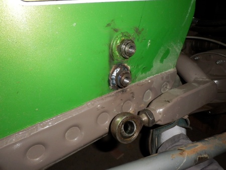

Après pas mal de gamberge, les nouvelles fixations sont en place . Il a fallu faire des pattes "à blanc", comprimer , détendre, pour optimiser le passage de tirants supérieurs, surtout le droit ! Il passe à raz de la chaîne en étant sur la fixation la plus haute . J'ai quand même prévu un autre trou à mi-temps si ça vient à toucher trop fort .
3 positions jusqu'à très bas pour le coté gauche, pour essayer de contrer l'effet de couple sur la caisse .

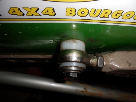

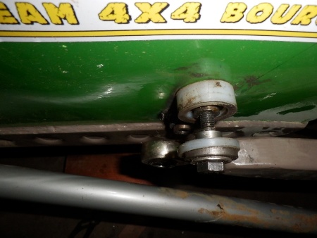

Je passe maintenant à l'avant . J'ai juste à tourner 2 barreaux identiques à ceux en place et percer 2 trous 4,5cm plus bas (c'est tout ce que je peux descendre) . Une fois soudé, c'est fini !
A noter que j'ai dû rapidement tourner des rondelles de renfort en HD1000 pour tenir ces rotules qui ne travaillent pas comme elles sont prévues ! La bague bronze interne se démanchait ! Maintenant ça tient .

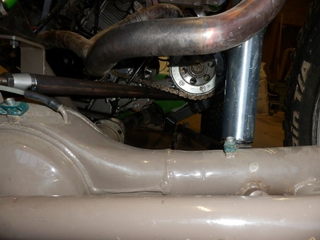

Encore de petites évolutions ! La migration de le batterie (servant uniquement pour la DA) sur le nez . J'avais déjà eu l'idée dès le départ de l'installation de cette DA électrique, mais le fait de souder sur mes beaux tubes vert m'avait stoppé . Maintenant qu'il y a beaucoup de reprises partout, c'était l'occasion .
Bon, au niveau esthétique, y a plus sensuel, mais le capot en inox fait passer la pilule ! Et puis c'est un peu dans le style du reste : angulaire .
Je me console avec l'idée que j'ai environ 12kg sur l'avant et enfin un emplacement pour coller un autocollant ! :lol:

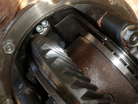

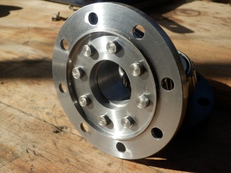

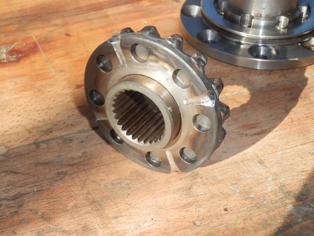

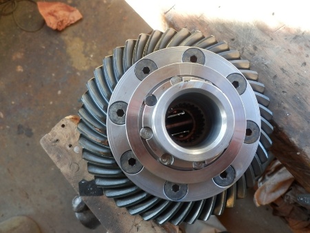

Encore une évolution prévue dans ma tête depuis un an et qui a demandé pas mal de réflexions et de plans . Un blocage de différentiel sur la base d'origine et à moindre frais bien sûr !
Le but était de remplacer la platine fermant le boîtier par une pièce spécifique . 8 goupilles viennent bloquer le planétaire . Le truc , c'est que je n'ai qu'un vieux tour ! Il m'a fallu installer une perceuse Makita de bonne facture avec vitesse, sur la table . Elle m'a servi de fraiseuse avec un répartiteur d'angle (déniché) monté sur l'axe du tour . Le résultat, malgré les tâtonnements, est satisfaisant !
Matière 42CD4s
Les soudures de Fab : la rondelle à trou sur le planétaire .

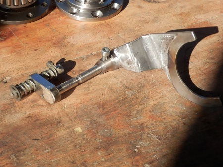

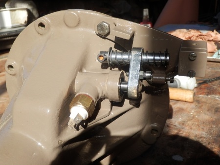

La fourchette de commande assez galère à faire et à aligner !
Le tout monté et réglé .
Le guide inséré et collé à la peinture (ça tient !) avec une vis quand même . Merci Fab pour le trou dans le carter à la fraiseuse ! Un capteur de MA .
J'ai longtemps cherché à concevoir une commande électrique en adaptant un servo moteur existant . Sans succès ! Du coup, je me suis rabattu sur une commande à câble . Un câble de frein à main de Master fera l'affaire en le modifiant . Les 2 ressorts servent de contrainte . C'est eux qui "attendent" que ça soit en face pour enclencher les goupilles .
Une petite manette dans le même style évidemment ! Tout ça m'a pris beaucoup de temps mais aussi beaucoup de satisfaction car CA MARCHE ! :D
25 € de matière pour les 2 blocages (car je prévois le 2ème) . 16 goupilles 10€ . Un câble à 18€ . Un contacteur à 14€ . La facture de Fab :lol: Je ne compte pas les heures (les miennes, pas celle de Fab :D ), sinon ça n'a plus de sens !
C'est juste génial comme solution :Super14: mais par contre c'est pas un peu galère a verrouiller ou a déverrouiller en roulant ?
