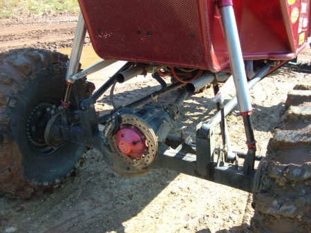

un exemple de montage :wink:
    222.2 KB · Affichages: 8
    222.2 KB · Affichages: 5
les tubes ne sont pas droits seb en plus il y a un probleme de longueur des renvois,nan sérieux j'ai bien potassé le sujet,le gros en aura une lors de la prochaine évo chassis mais c'est pas pour tout de suite :wink:
sur le proto de johakim,on voit bien le dégagement pour qu'elles remontent en compression 8-)
