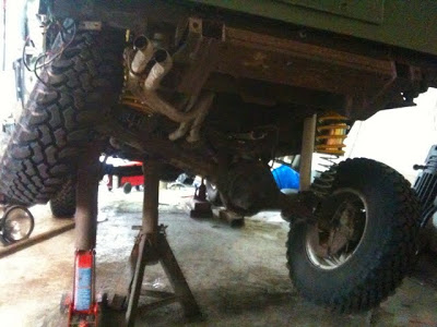

salut
depuis deux jours (et nuits) je me pose une question :roll:
je laisse mes cones pour que mes ressort se remette en place tout seul
ou je les fixe en haut et en bas
avec les cones, le probleme c'est les clang clong clac, le bruit quoi
et les fixée en haut et en bas, sa me parait pas tres mecanique du fait d'etirée un ressort qui n'est pas fait pour ça :(
il me semble que sur les unimog il sont fixée ainsi que sur certaine prepa
que faire :?: :?

outre le bruit en croisement, c'est quoi le souci ?
Si c'est "nécessaire", pourquoi ne pas laisser les cônes faire leur boulot ?
Salut,
moi le meilleur exemple que j'ai en tête, c'est le Marmoy de Toto33, les ressorts de 80 sont fixés en haut et en bas et sa croise du feu de dieu et apparemment il n'a pas de souci.

j'suis mal placé pour le dire (mes ressorts pendouillent et j'ai des cones :mrgreen: ) mais Francis76 avait la démonstration, calculs à l'appui, que le ressort exercait une poussées verticale de haut en bas qui pernettait au pont de mieux coller au terrain, cependant, le poids du pont et de la roue suffisaient à exercer un appui minimum pour coller au sol :wink:
édit: j'ai trouvé le fameux topic :wink:
donc au début du post, le débnat s'installe 8-)
"j'en ai c'est bien ...."
"c'est d'la merde nia nia nia..." Seb :mrgreen:
"ouais, mais c'est pas pire que si c'était pas mieux.... " :mrgreen:
pi, Francis arrive:
Cela signifie que les 800kg, quand le ressort est déboité, se répartisse sur les roues de la façon suivante: 662kg sur la roue gauche et 138 sur la roue droite.
Il est donc évident que lorsque le ressort se déboite, le masse du véhicule continue à appuyer sur la roue . 138 kg ce n'est pas rien et on peut ajouter à cela la masse du pont et de la roue, donc au final près de 250kg. A comparer au 0 kg de la roue lever, y-a-pas photo, il faut laisser sa liberté aux ressorts.
et là, tout le monde est d'accord :mrgreen: :mrgreen: :mrgreen: :mrgreen:
même Seb :shock: :shock: :mrgreen:
Bon a force je vais etre convaincu :mrgreen:
ps: vous noterez que si le photo de Francis avait été hébergée sur le serveur, vous pourriez encore la voire, pas bien Francis :mrgreen: :mrgreen: :mrgreen: :mrgreen:
ben voila!!
encore un qui me met le doute :roll:
c'est ce dont j'ai peur, que le ressort a bout de course me remonte la roues, ou m'elimine se fameu poid (pont + roue)
pour moi, il y a toujour eu 2 type de ressort, les compressible et les extensible
un ressort de voiture ai un compressible comment va t'il reagir en extenssion, je pense qu'il va vouloir revenir a sa position 0 et retenir la roue
par contre j'ai peur de me planter car je vois se montage sur pas mal de prepa :mrgreen:
apres dans le doute je laisserai les cones :roll:
a moin qu'une personne puisse m'eclairer dans mon resonement :mrgreen:
arrete de te prendre la nouille,si ton comportement est sain,laisse tes cones,il n'y a rien de néfaste a en avoir a part le bruit :wink:
Attachés tes ressorts ne te fera que perdre du débattement et de la motricité en fin de course du ressort. N'oublie pas que 10 cm de moins au ressort, c'est 20 de moins à la roue; ce qui est difficile à négliger. Laisser débattre ton pont, va repousser le moment où tu vas enclencher le blocage.

tu prêche un converti :twisted:
si un troll peut passer me voir que je regarde si on peut monter etc...
