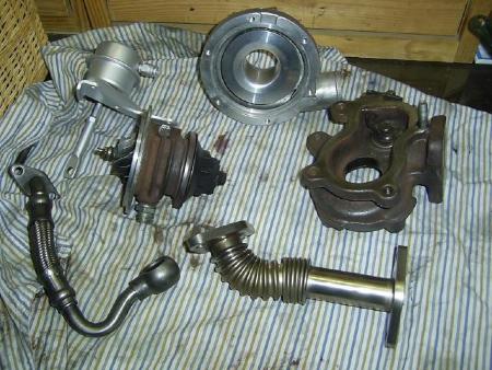

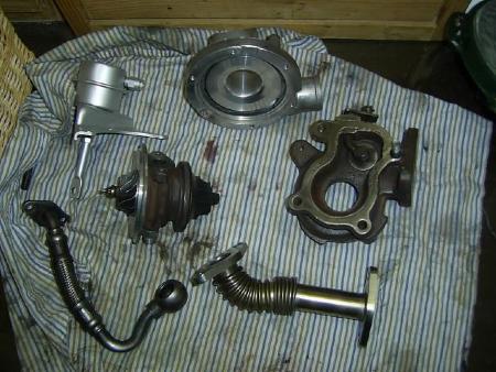

Je l'ai récuperais sur un TDI c'est un garret GT15.
Sinon je vais dejà profiter un peu en atmo et après on finira la turbalisation.
Edit :

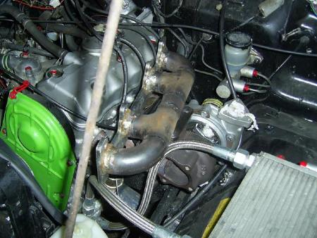

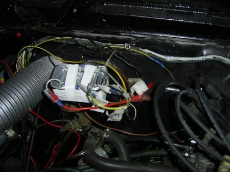

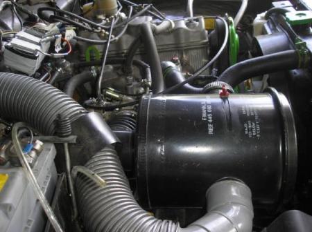

L'allumage transistoré en phase de test sur le suz .

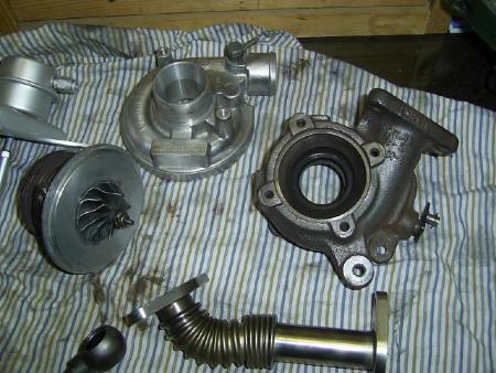

Et le futur turbo nettoyé ....
Re edit :

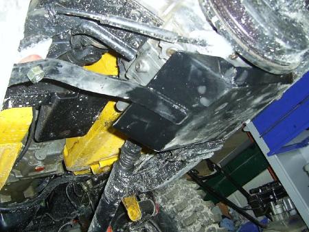

Edit :

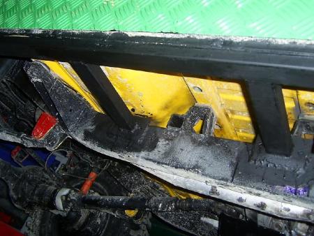

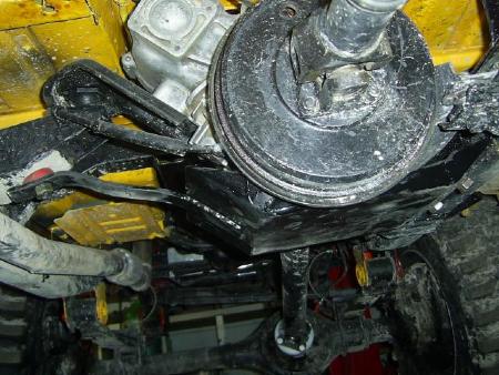

Protection de BT terminée :
Edit :

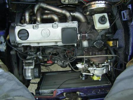

Une platine , 2 T , 2 coude et soudage.
Enfin la c'est pour un 1800 8s de golf G60 le collecteur c'est une blagounette mon turbo moi c'est un GT15 la c'est un GT28RS .....
Moi je le fait tout en inox et si je suis motivé dans cette esprit là :
Un rappel d'un autre collecteur que j'ai fait :
Je fait mes plans de bride et je les fait faire en laser donc le reste après c'est que de la soudure découpe meulage ..... Binouse :mrgreen:

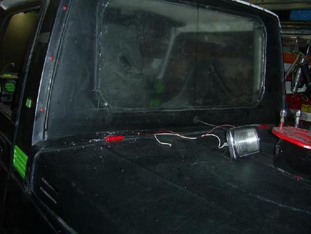

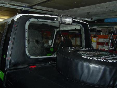

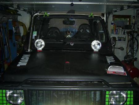

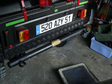

Bon quelques modif pratique : Vitre AR, Feux recul , station de gonflage , déplacement de mon allumage élec dans la boite à gant. La vitre AR c'est :D:D on recul plus à l'aveugle :D
Edit :
La vitre AR finie :

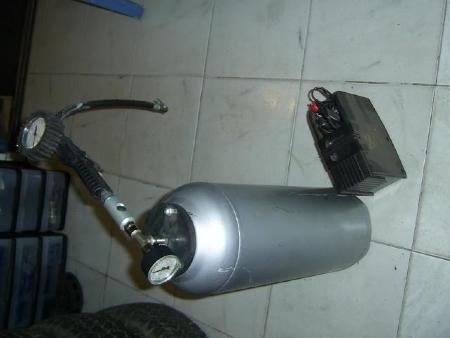

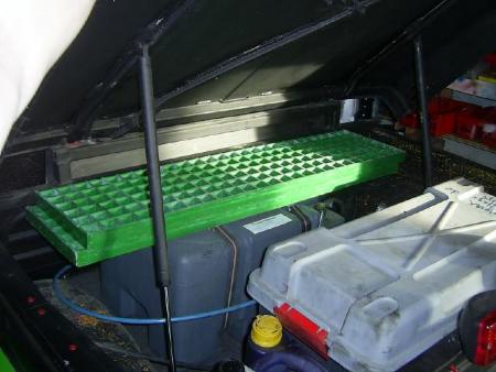

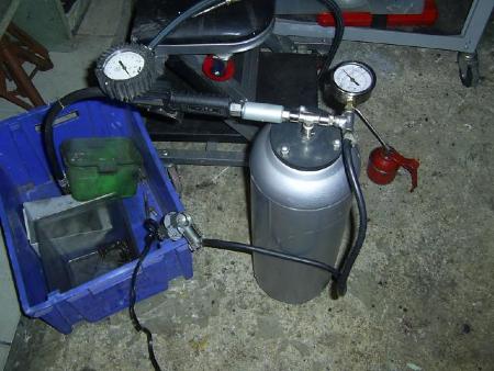

La station de gonflage en cours, mais me faut un "vrais" compresseur pas chère ...

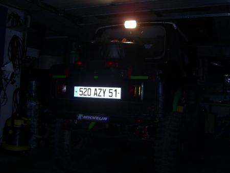

Le Phare de recul :

Test du phare de récul :
Bon ça éclaire c'est déjà ça

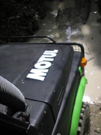

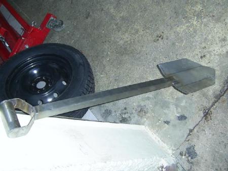

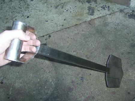

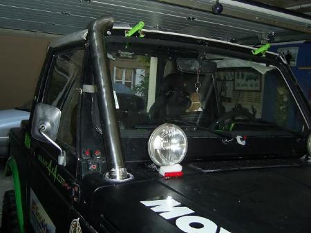

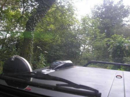

Schnorkel en inox en cours :
Pelle inox maison faite vite fait :hehe:

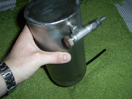

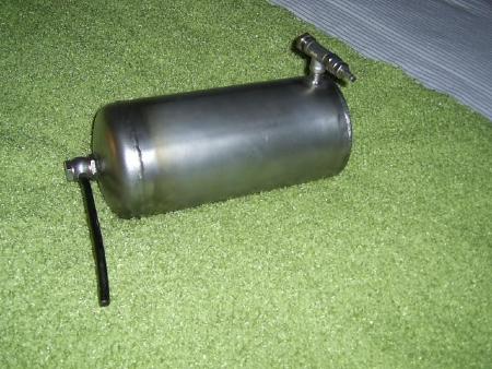

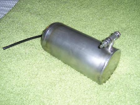

Mon tio réservoir tampon tout frais de ce soir ya plus qu'a monter ... Arf il me manque un truc :mrgreen:
Edit :

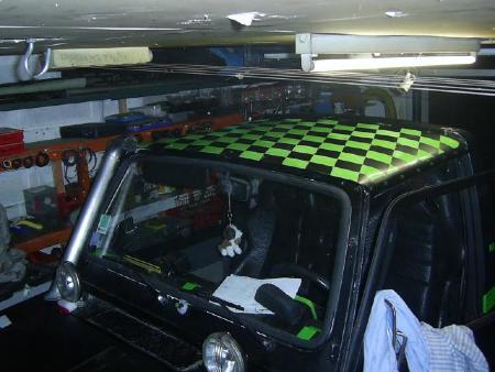

Toit en dur et peinture , plus schnorkel fini ...
Avec ça j'ai gagné 10cm en croisement :twisted:

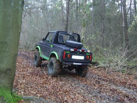

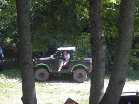

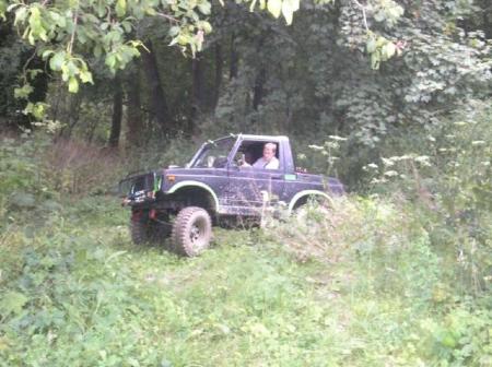

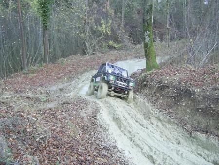

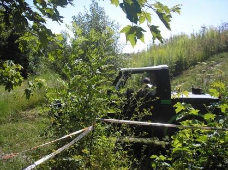

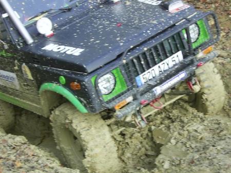

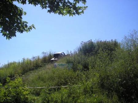

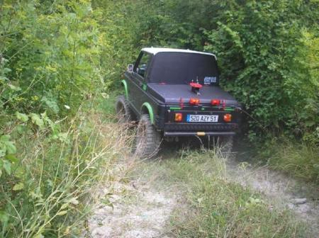

Sortie ce week avec le suz .... Que du bonheur :)
C'est coincé chef ... :D
Et la meilleur ..... quand faut aider les copains :twisted: :twisted:

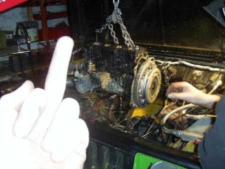

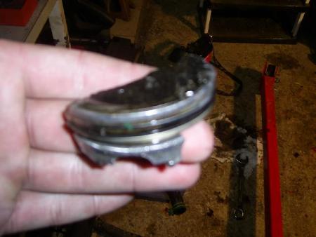

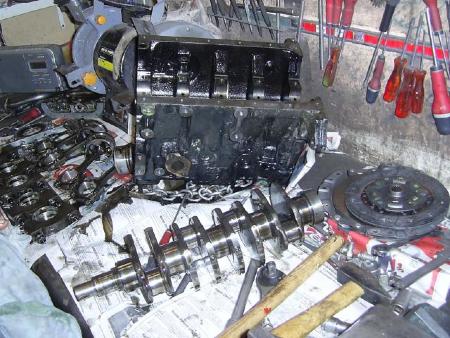

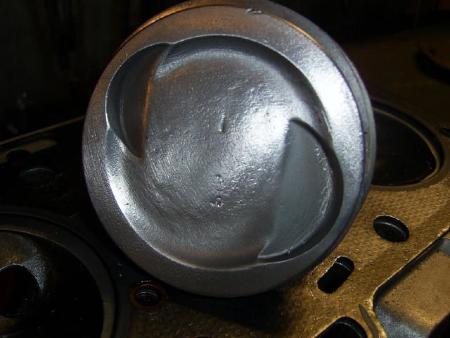

Et hop moteur dans le sac .....
On vois le circlip de l'axe de piston et les segments....
70kg pour à la feraille !!!!!
Pfff .... : :evil: :evil: :evil: :evil:
Moteur cassé, c'est peut être l'occasion de tenter une greffe non ?
Bon courage en tous cas ! :twisted:

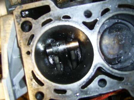

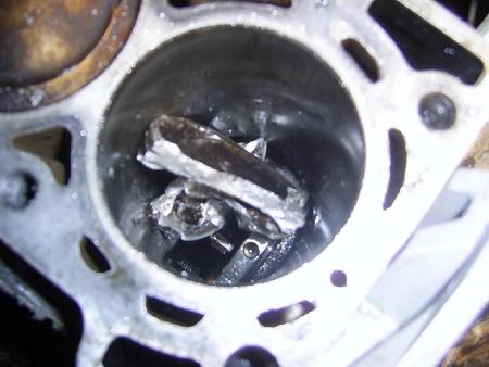

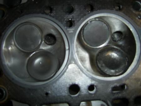

Voilà en image .....
Bielle tordu ... au burin pour décoincer le bordel ... Pfff :lol:
Bloc rayé ... entaillé
Bon reste a tenter la greffe d'un 1600 de vitara tant cas faire ....ou autre ...
2 pistons de cassé , un juste la jupe sur un côté et l'autre complet ...Celui qui a complètement péter a du renvoyer un morceau sur l'autre ....
Bref sinon le reste est nickel .... :mrgreen: :roll: :evil:

Pour le mazout j'aimerais mais je veus pouvoir encore rouler sur route et j'ai pas de cg diesel ....
Pour la raison je sais pas ... pas de distri PT , culasse et soupapes a peine marqué rien du tout pour ainsi dire.
Il tourné riche n'as pas chauffé ... pas de cliquetis ...
Un mauvais graissage ... segment qui à PT puis piston qui ce met en travers ptet ....
