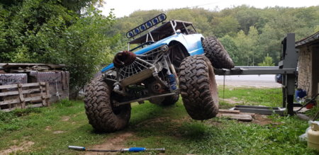

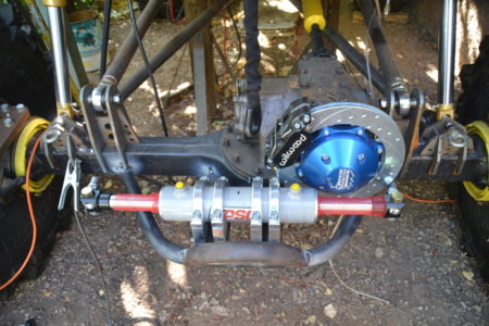

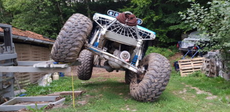

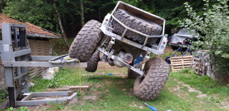

Voilà dans 15j on va attaquer les travaux sur mon proto sur base de xj il a des ponts rockwell 2.5t assez lourd avec des pneus en 49"
Il est monté avec des lames a l avant et arrière donc on va supprimer tout ça pour des tirant monté avec grosse rotules 1"1/2 grand débattement j ai des amortisseur profender a bonbonnes séparés réglable ou 4 coilover d occasion bilstein racing mais je ne sais pas le tarrage des ressorts .
Le véhicule ne servira que pour du franchissement a faible vitesse.
A l avant on partirait sur un y link avec barre panhard et à l arrière aussi ou bien en 4 link
Quand pensez vous y a t'il des erreurs a éviter

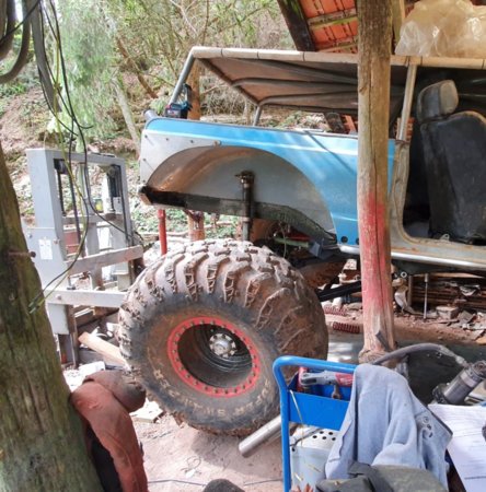

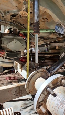

J ai essayé pour voir de posé la caisse sur les coil-over a l avant .
Le ressort ne descend que de 10cm
Pouvez vous me dire si c est bien ou il faudrait plus
Je précise que les coil-over ont été récupérer sur un buggy et ne sont pas forcément calculé pour mon véhicule

Malheureusement tu ne peux pas determiner si les ressorts sont adaptes avec un test comme celui ci.
Si tu installes les coilovers sur ton buggy, je peux ensuite t'aider a trouver les ressorts adaptes tres simplement.
Mais dans l'etat actuel des choses c'est impossible.
Pour tes idees de suspension, le 4 links arriere est un standard indemodable et parfaitement adapte.
Vu le poids de ton pont avant et des roues, je te conseille de passer sur un 4 links triangule ou un 4 links + panhard, afin d'ajouter un tirant superieur supplementaire VS le 3 links + panhard.

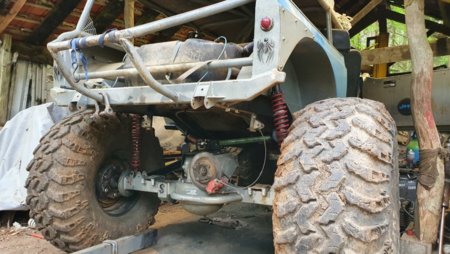

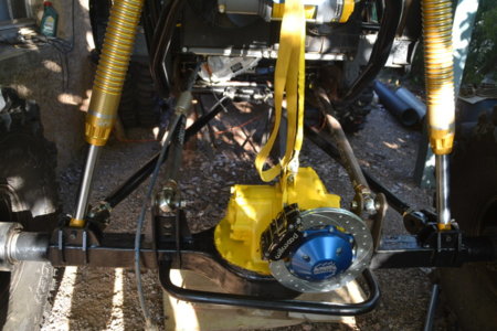

Salut a tous je reviens vers le forum pour la suite de mes modifications sur le xj.
Confinement oblige j ai réalisé la modification 4 link à l arrière. C'est presque fini manque juste les tirants du haut à finir.
Le problème j avais acheté 4 coilover voir msg précédant mais je ne comprends pas comment ça fonctionne quand je regarde les proto équipé de ce
type d amortisseurs on dirait qu'il sont détendus au max ..
je voudrais savoir comment ça se monte pour déterminer la fixation supérieure.
J ai deux modèles mais les ressorts ne sont pas adaptés on dirait.
Comment on détermine la hauteur de la caisse.
Si quelqu'un pouvait m'expliquer le plus simple possible.
Jesus Build my Crawler.
Membre du personnel
Administrateur
Sur les 2 photos ils sont détendus au max effectivement, pour la hauteur de roulage il est courant de faire pour du roulage franchissement soft du 30% de compression et 70% de détente, donc a partir de là tu fixe tes coilover. Ensuite pour les ressorts il faut déterminer le poids suspendu de ton vehicule.

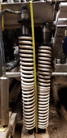

Voici une photo avec les ressorts et les coilover de 83cm tige rentré de 10cm et 25 sortis ça lève de l arrière c'est gênant ?.

Change les supports pour que les coilovers soient positionnes comme desire.
Les ressorts seront a changer de toutes facon.
Tu as combien de course sur ces coilovers ?

Salut. Pour les petits C'est 35cm
Les grands 47cm de course .

Les grands sont des 18". Bonne chance pour caser ca dans un vehicule.
Faudrait idealement les positionner avec minimum 15cm de tige visible au repos sinon trouver des ressorts est complique.
Les airshocks sont plus simples a installer mais la performance/confort compare aux coilovers n'a rien a voir.
