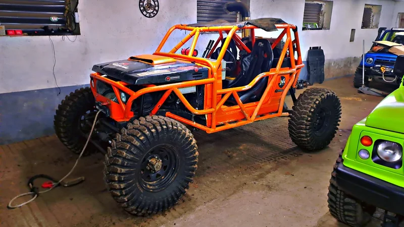

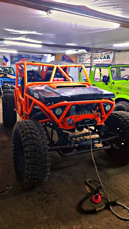

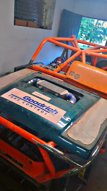

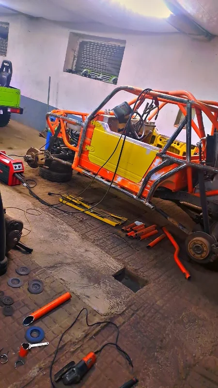

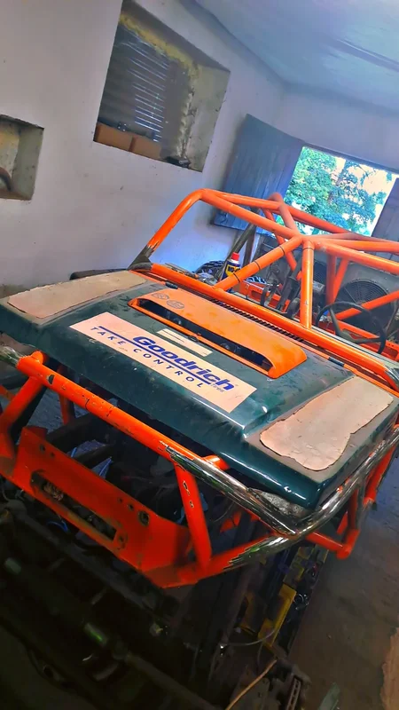

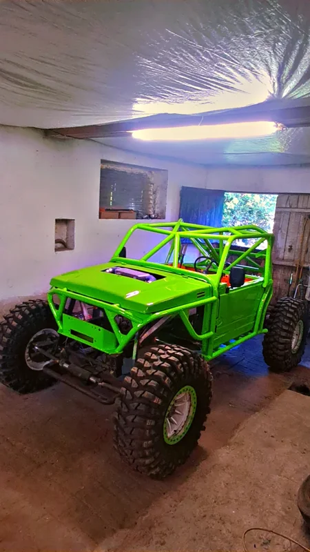

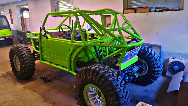

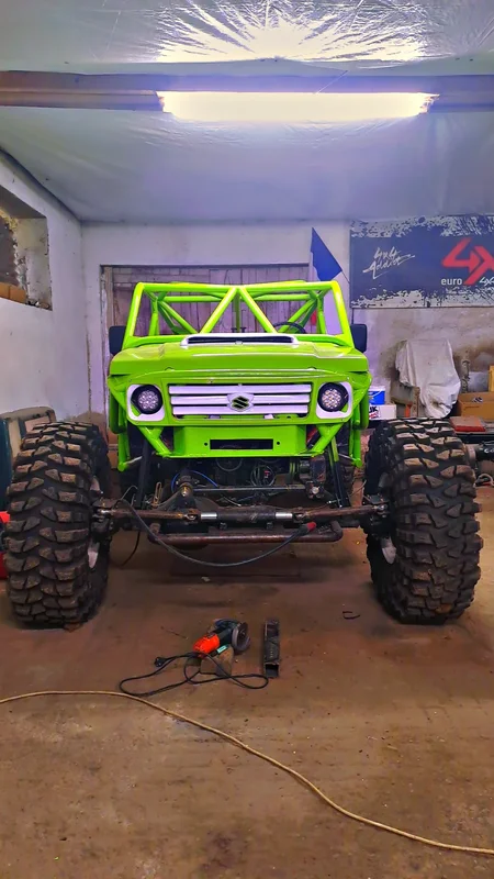

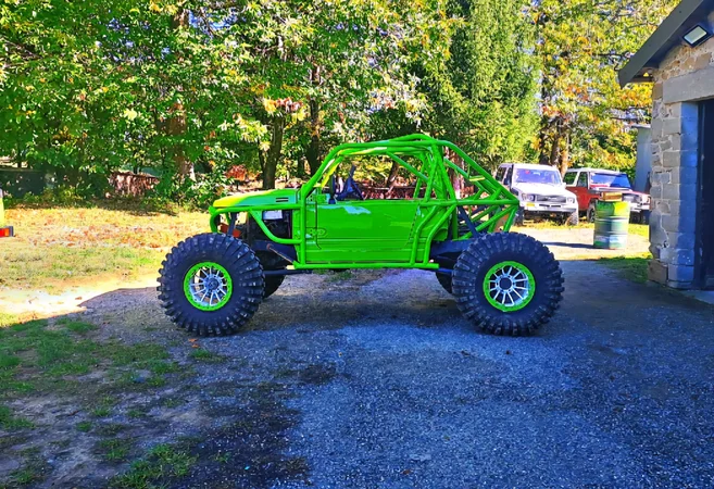

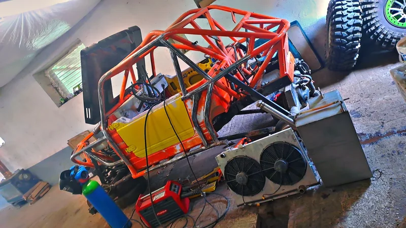

Suite à la vente de mon Buggy en Février dernier, debut Mars achat d'un nouveau projet (surment connus d'entre vous
Après 16h de route le voilà dans son nouveau garage
Pas mal de modification en vue
(pour le moment pas eu trop me temps de m'en occuper sortie prévu début 2027)

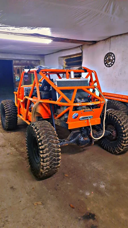

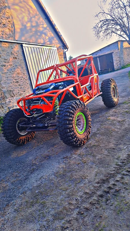

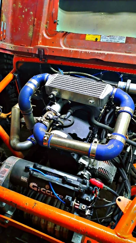

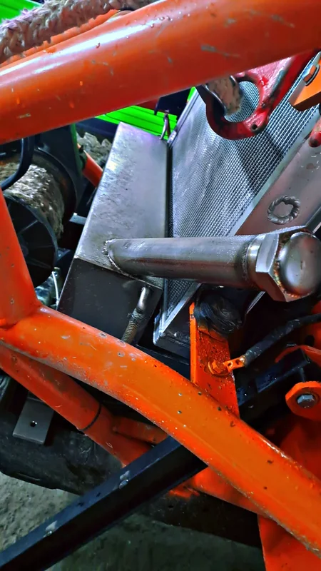

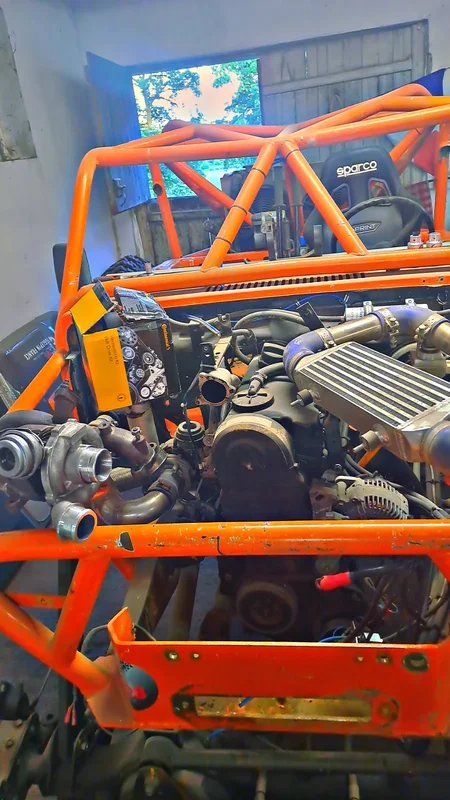

Dans les grandes lignes à l'achat :
-Chassis Suz renforcé avec arceau cage de Chez LF37

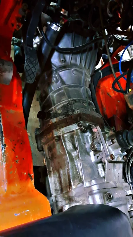

-Moteur 1.9 Tdi Stage 1 BV/BT Toyota Lj
-Ponts de patrol Y60 blocage avant arrière
-Drection hydraulique
-Treuil avant 8274 frein MBS moteur Bow 2+
-Treuil arrière 8274 moteur Bow 2
-Trepador en 37
Etc...

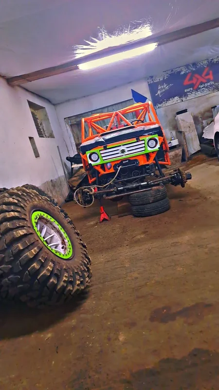

Les modifications à venir :
-Coilovers Fox avant arrière CAN AM
-Turbo 1856 stage 2 260cv

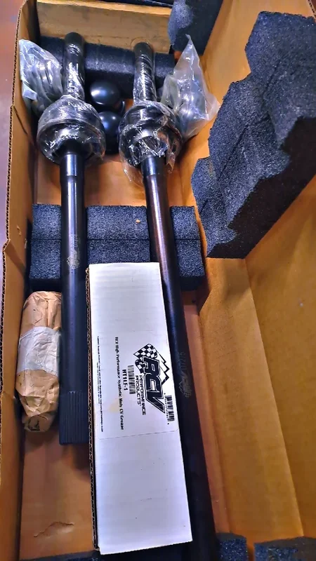

-RCV à l'avant

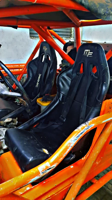

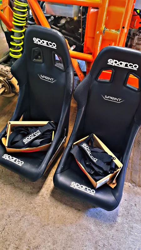

-Baquet Sparco
-Demi porte
-Toit alu
-Par brise CAN AM
-Modification de l'arceau
-Peinture complète
-Jantes GL Custom pneu trepador en 38.5

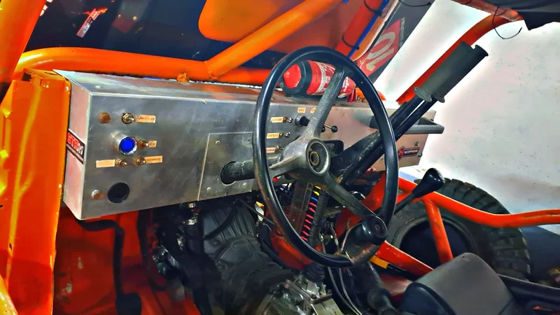

-Modification tableau de bord
Etc...
Voilà pour le moment

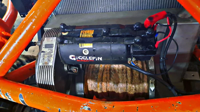

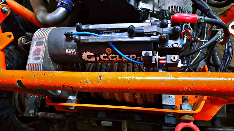

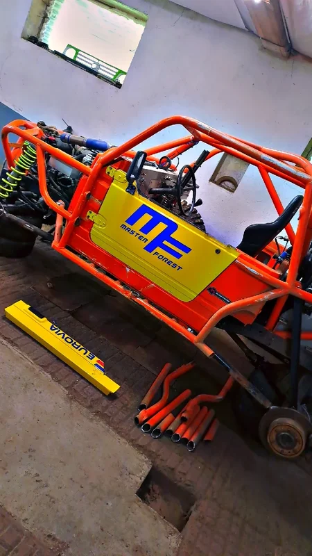

-Demi porte
