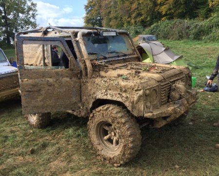

Alors pour expliquer un peu; après 2 participations au Breslau Pologne et un paquet de challenge, je me suis rendu compte que je m'éclatais, j'en voulais plus. Le soucis était l'état du Def qui commençait à montrer des signes de fatigue: la carrosserie était chiffonnée, le châssis rempli et trace de rouilles, treuil fatigué, ...
Mais comme il a toujours répondu à mes attentes, j'ai décider une remise à neuf complète et de l'améliorer par la même occasion.

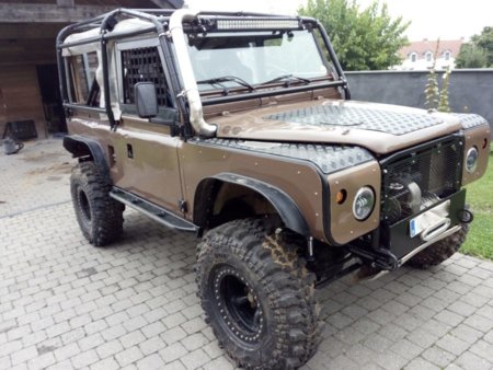

Au cahier des charges:
- décaisser
- remettre le châssis à neuf, peinture électrolyse, passage 100 pouces, reculer moteur, treuil dans le capot, ailes tubulaires, tableau bord alu XS, bead-lock.
- caisse repeinte (là, il est bleu, si, si!)
- couple coniques plus courts
- ventilation électrique
- cloche et queue de boite courte
- direction assistée par vérin hydraulique
- kit aspiration
- tout led
- vérification de tout les éléments déjà installés: ARB, suspension, bump-stop, TGV, ...
Un an de travail. Mais le résultat en vaut la peine.
