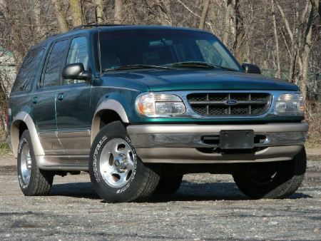

Voici ce que ca donne en photo neuf:

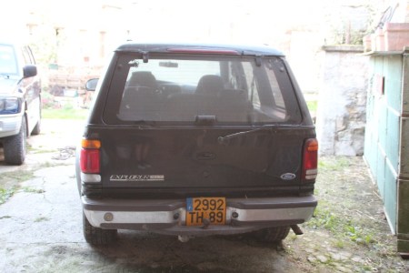

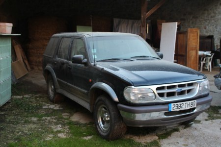

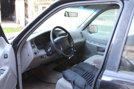

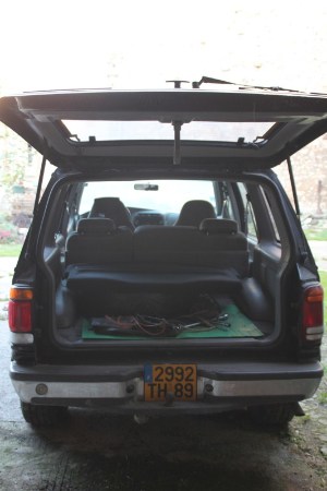

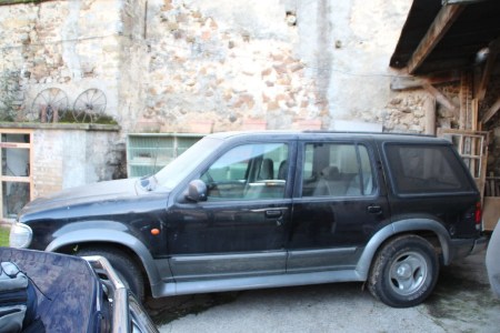

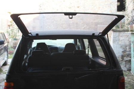

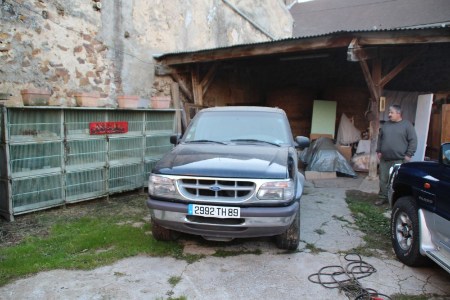

Et celui que je vais avoir:
Il a 171000Kms et en boite manuel 5 rapports.
Je devrais pouvoir le ramener a la maison d'ici 1 semaines ou 2.

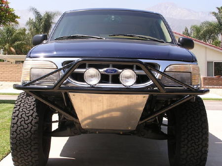

Voici un peu ce que ca va donner, mais ce n'est qu'une idée, le resultat sera bien mieux.
Je trouve que ca va lui donner une belle gueule, mais ce n'est que la base.
