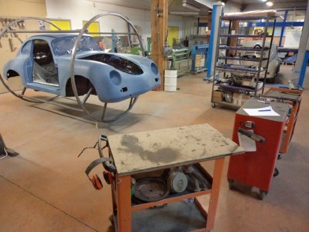

Pour pas foutre des pièces partout, une étagère mobile (ou plus), c'est cool (à droite sur la photo).
T'es pas obligé de faire le truc du gars pour bosser sur sa 356, mais ça peut être une idée, à condition de mettre en-dessous des 2 grands cercles des rouleaux pour dévidoir à câbles (2ème photo).

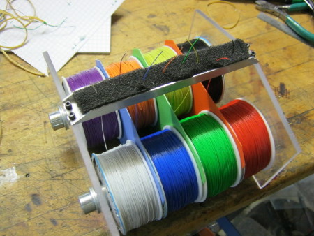

Et un dévidoir à fils électriques :
    127.7 KB · Affichages: 0
