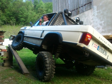

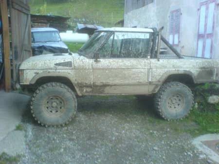

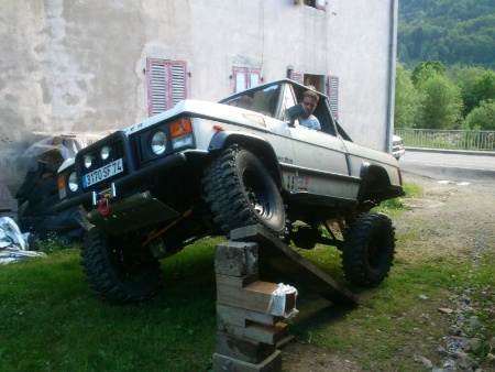

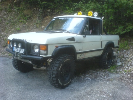

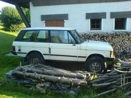

après le bonhomme , l'auto...et vu les prépas de vos engins , bin ça fout la trouille :mrgreen:a l'achat...3.5 carb de 1986jap_0010.jpg
au bout de 5 ans de bricole..

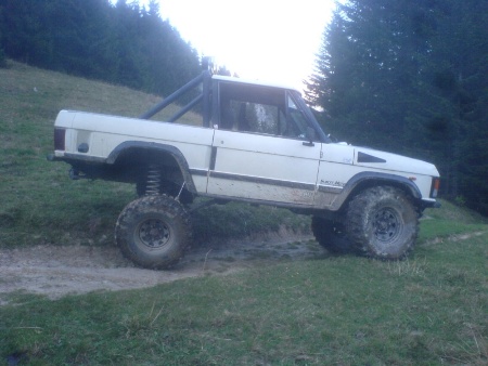

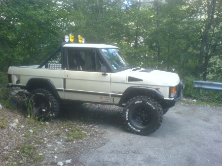

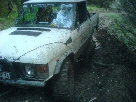

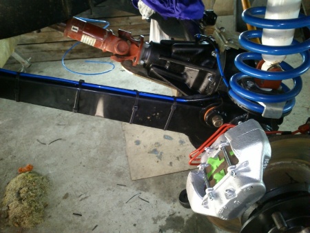

bricoler la suspate
alors :4 procomp oeil/oeil de 76.5 cm détendu
4 ressort +5cm
cales alus 2 cm
tirants avant raptor 6° et silents blocs gwinlewis
tirants ar maison coudés renforcés
chapelles avant maison
supports hauts arrières maison
barre panhard sur rotules herero
rotule triangle ar unibal kit x--spring ar
bricoler le moteur aussi...évo 1:
carbu weber , 4/1 inox ss, dui , aac 3.9 , alternateur 100a
évo 2
3.5 kit stroker 3.9

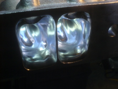

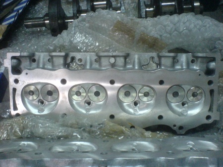

grosses culasses morgan
10.5 pistons haute compression

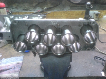

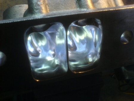

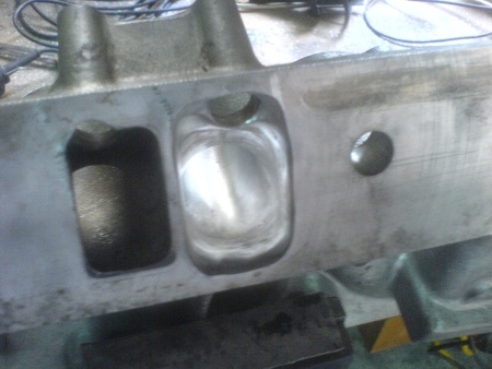

injection 3.9 , boitier tornado, toutes polies et agrandies,
injecteurs de 4.6 ,
fse ,

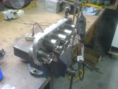

trompettes raccourcies et polies ,
cale isolante sous plenum...5 jours de boulot juste sur le plateau d'admission...:evil:
bas moteur équilibré , kit arp palier de vilo
aac sur mesure
boite a air bmc carbone
radiateur d'huile / plaque thermostatique moccal
et passage en ventilos électriques ( 2 ax fioul )puissance ...env 240cv et 350 n/m
en comportement , il a le couple d'un 4.2 et la pèche dans les tours (6000tr/min) d'un 3.5 :icon_cool:a venir ...
twin plenum maison en cours de fabrication..

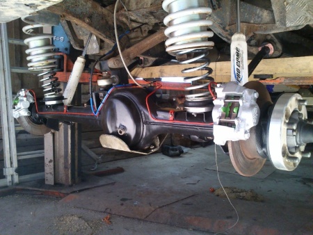

suite a salade de pignon , :mrgreen: , ponts full aschroft av / ar avec blocs
décapés , et repeinds compresseur de clim pour l'air avec cuve de 6l
arrière

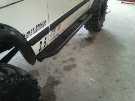

protections :

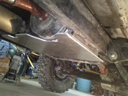

réservoir maison
bas de caisse
boites maison
doublage batterie

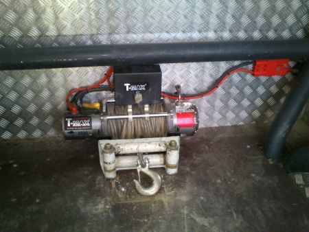

treuil avant superwinch ep9 avec plasma
treuil central / ar tmax9500
roues en 285/75/16

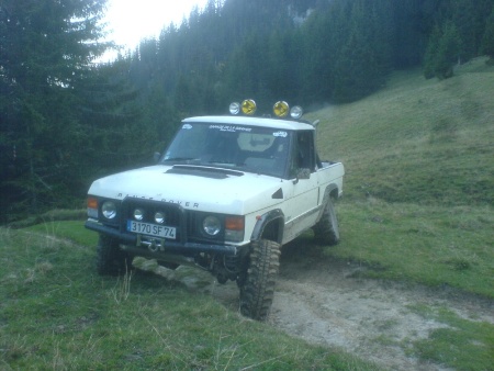

wouala pour le principal.....:icon_rolleyes:
suivra , suivant les dollars...et la casse :mrgreen:
beadlock interne
amorto bilstein 5125 , reconditionables et tarables a souhait
si vous avez des questions , ..........:wink:
ps: 'tite précision : quand je l'ai passé en pickup , j' y connaissais rien en 4x4 et encore moins en range...d'ailleurs , j'avais pô encore internet ...et boulet que je suis , je croyais que j'étais le seul en france a l'avoir transformé comme ça 698613.gif ...MOUARFFFFF :lol:

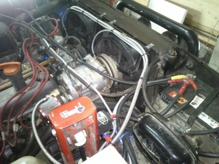

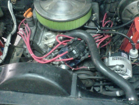

d'autres photos...

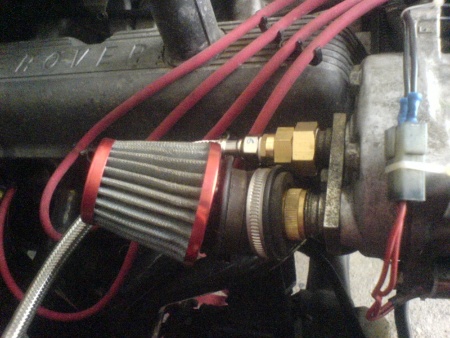

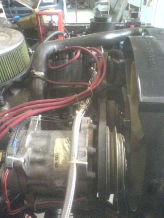

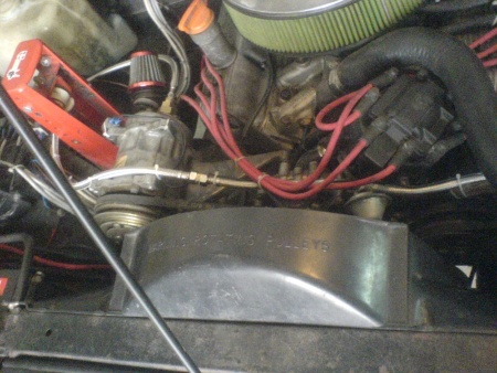

compresseur de clim
filtre a air du 103 spx :mrgreen:
le tuyau est en fait du flexible inox pour la plomberie pour raccorder les robinets .
la cuve
les ventilos...

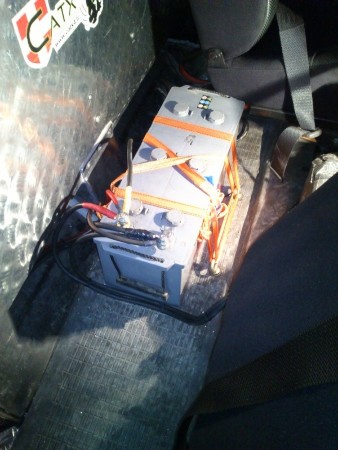

la 2eme batterie
un coupe batterie par treuil , un inter générale a portée de main :mrgreen:
le treuil arrière

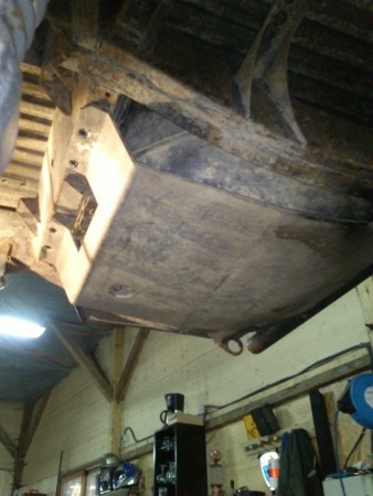

les protections :
bas de caisse
réservoir
et boites

salut toréai pas les plans du sabot de la boite et du réservoir merci .
trais belle réalisation.

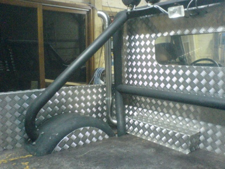

bin non....j'y ai fait au pif , en présentant les toles d'alu ....:redface:
mais pour la boite , c'est super simple :
tu plaques ta tole d'alu ( j'ai pris du 8.5 mm d'épais ) sur le chassis et devant sur la traverse de boite, tu regardes combien il faut laisser de place pour les boites , tu soudes des carrés sur les longerons de l'épaisseur que tu as mesuré , tu fous des inserts dedans , tu découpes pour le tambour de frein a main et de l'échappement , et roule....:wink:
pour le réservoir , tu reportes tes angles sur un gabarit en bois que tu mets dans le sens de la longueur , pis tu plies ta tole ( meme épaisseur que l'autre ) en suivant ton gabarit , des inserts dans la traverse de chassis arrière , d'autre sur le support avant du réservoir et wouala :mrgreen:
ps: le plus dure est de trouver de l'alu qui plie et pas du qui casse....

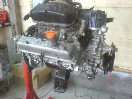

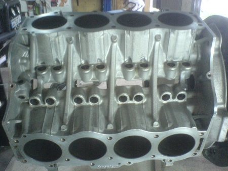

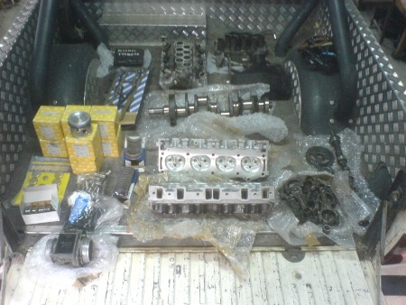

quelques tofs du moulbif....en kit :mrgreen:

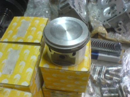

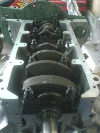

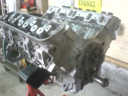

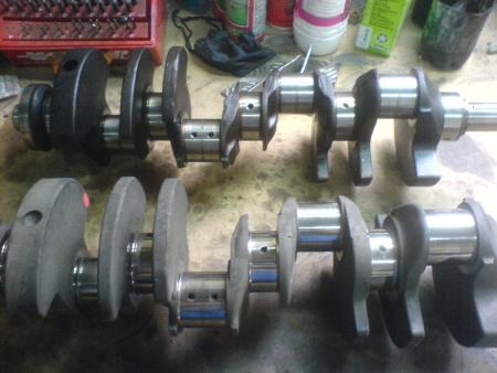

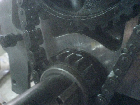

donc a la base un 3.5 haute compression ...stroké en 3.9.
meme alésage mais course plus longue.:icon_cool:

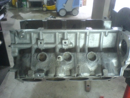

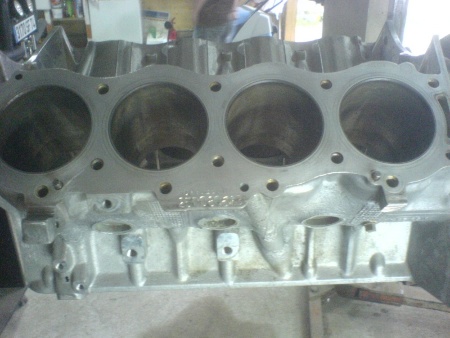

bloc une fois nettoyé

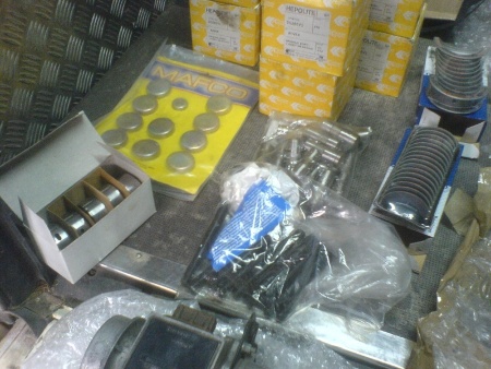

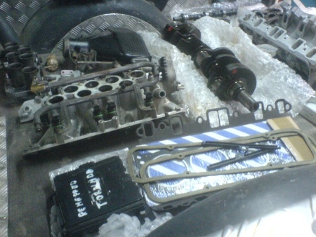

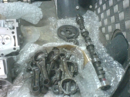

les pièces a monter...

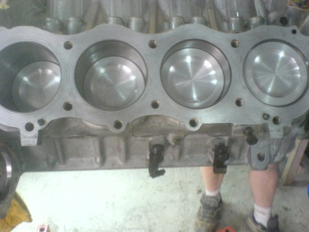

en haut , vilo stock ( 71 mm de course ) , en bas vilo longue course ( 77mm de mémoire :icon_rolleyes:) , monté sur coussinets clevite et arp

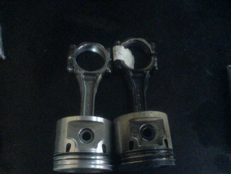

pistons et bielles plus court...
en place , sur coussinets clevite aussi
distri renforcée
avé les culasses , joint composites

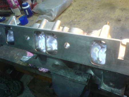

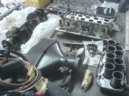

trompettes polies et raccourcies
plateau d'admission aligné aux culasses
y'a pas photo :mrgreen:
une fois terminé
cale de plenum maison , en celeron...elle augmente le volume de la chambre et de plus , le celeron est isolant

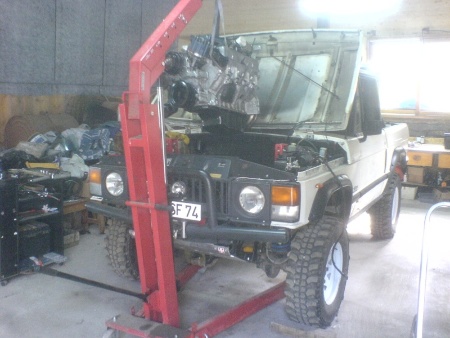

c'est tout remonté...
dans l'auto...

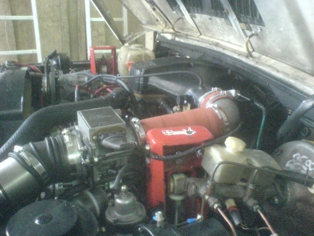

et bientot , un twin plenum....2 plenums de 3.9 cote a cote , soit 2 fois 65 mm......:pirate:
j'ai attaqué le twin plenum...
me suis bien galérer pour la synchro des papillons...
mais ça l'a fait , c'est réglable , plukafaire le corps...:twisted:
le plus chiant est fait :icon_cool:
