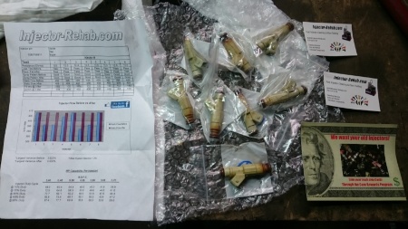

injos bosch 0280155811 4 jets 378cc a la place des 200cc stock.
injecteurs reconditionnés , 100 balles livrés des us.......c'est pas le prix du nettoyage en france , et sans les injos .....................

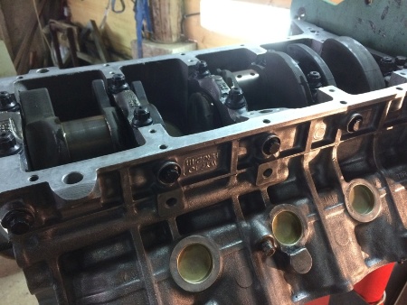

Sinon, bloc 3.9 / 4.2 monté en T Liners (mais en cote d'origine 94) et cross bolté .............ce qui ne serait pas de trop avec ton blower.

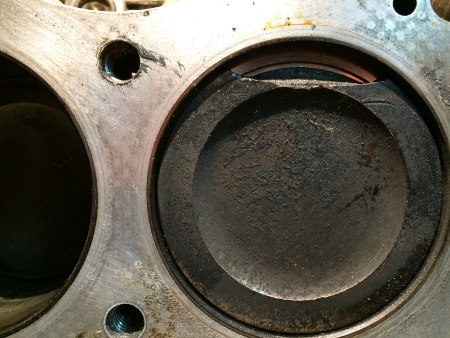

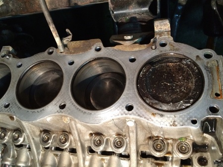

mon ex bloc , après l'avoir refait (retaillés 3 pistons) est parti au soleil , finir sa vie en Corse.:mrgreen:

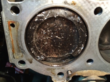

la casse était simplement du a ce que la tête des pistons du kit stroker (piston stock raccourci de 3mm) n'était pas adapté pour la sural (surtout avec tdc de base de 10.5:mrgreen:) ,
pas assez de matière entre le segment coup feu et la tête du piston .

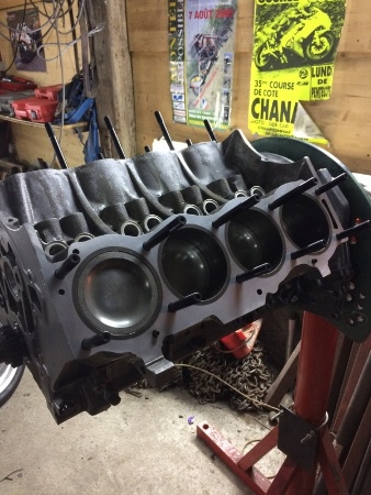

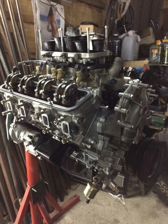

sinon , bah le bloc a Transue (:wink:) en photo juste dessus est parti de la rochelle pour finir dans le 74 dans mon range = 4.3 crossbolted TVR supercharged.:pirate:

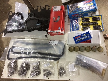

Je l'ai donc assemblé , entièrement neuf mis a part les pistons et les bielles ,chemises cotes standard 94mm t-liner neuves , toutes les pastilles de sablage neuves, coussinets federal mogul , visserie full ARP (bas et haut moteur y compris crossbolt) , vis exter tout inox , demarreur hi torque......
J'ai remonté tout mes périphs , cad mes culasses tapées (après les avoir réparer , elles avaient reçues un poil :mrgreen:) , mon aac , ma distri renforcée , mon plateau d'admission (tapé aussi) ,injos 380cc , mon volant moteur avec l'embrayage racing mc leod de LS etc ....
J'arrive avec mes culasses a un tdc de 8.75 , j'aurais préféré 8/8.25 pour souffler plus fort , mais bon , niveau fiabilité , ça sera toujours mieux que les 10.5 d'avant :mrgreen:
Avec la meme pression de sural (env 600gr max) ,j'aurais a quelque chose près la même puissance qu'avant (voir un poil moins , cylindrée plus grosse , mais tdc plus bas) , sauf que la fiabilité sera normalement là.

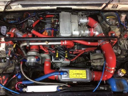

j'ai attaqué les réglages de la MS ,ça tourne correctement au ralenti .
il me reste quelques bricoles a faire genre installer une vanne de ralenti électrique , (le plus est dur est de trouver de la place) ,
isoler l'admission des grilles pains (échappement 4en1) coté droit ,
modifié la pompe de DA (j'ai ajouté un verin au boitier de direction pour l'aider) pour qu'elle débite plus ,
puis améliorer le freinage parce que les watts + les 36" =:affraid: malgré déjà des plaquettes racing av et ar .
ensuite continuer les réglages en roulant ,
et réglage final sur banc.
