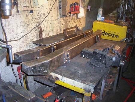

Manque encore durite de frein aviation, jumelles pour pouvoir virer les barres panhard et le reste n'ai que détailles...

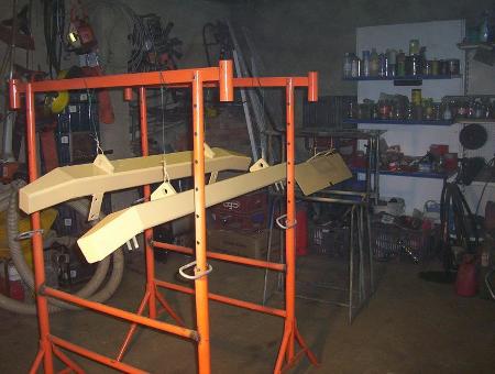

Ensuite peinture:
Mise en place des nouvelles lames, et remontage:
:mrgreen: :mrgreen:

L'échapement en inox est pointé, j'ai du le recommencer car j'avais fait le premier sans l'arbre de transmission avant en place, et quand j'ai voulu le mettre... ben sa passais pas... :paspossible: :mrgreen:
Tube inox diamètre 60mm, épaisseur 2mm.
Modif pour passer l'arbre:
Fabrication d'un raccord pour séparer la ligne du glaspack, sinon impossible de le remettre en place une fois soudé.
Le petit rentre dans le grand de moitié avant d'être soudé, se qui permet de passer d'un coté par dessus la ligne et de l'autre de rentrer dans le glaspack pour éviter les fuites. ;)
Modification de l'arbre avant (rallonger de +35mm avec une barre de fer pleine de 10cm de long):
Et c'est là que mon poste à souder c'est mis à déc**** se qui ma empêcher de terminer les soudures... :? :bad-words:
Mon frangin emmène avec lui l'échappement qui n'est pour l'instant que pointé... Il va le souder définitivement car je n'ai pas le matos nécessaire pour souder l'inox... Si il as le temps de la faire je le récupère demain, sinon sa sera pour la semaine prochaine...
