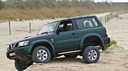

Voici la présentation de mon patrol.
C'est donc un Y61 TD6 court de 1999, première main affichant 160 000km, successeur d'un Terrano II 2.7 de 1992.
Une photo d'origine:
Depuis l'année dernière, il a reçu de petites amélioration (c'est mon véhicule de tous les jours) pour être un peu plus efficace tout en restant sobre et discret:
- 4 ressorts Trail Master en +6
- 4 amortisseurs Trail Master en +10
- amortisseur de direction Tough Dog réglable
- 4 jantes Modular noires en 8x15 dep -25
- 4 pneus Cooper STT en 33x12.5r15
- répétiteurs de clignotant blanc
- barres stab déconnectées
- EGR condamné

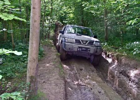

Salut,
quelques petites nouvelles:
J'ai changé un joint homocinétique à cause d'une casse et refait mes pivots.
et quelques photos sur le terrain:
tu as cassé un homo de GR avec des 33" :icon_eek:
tu es un bourin ou il y avait une fablesse ??
L'homocinétique n'avait pas de faiblesse en lui même et je ne pense pas être un bourrin, bien au contraire :wink:
En fait regarde les deux premières photos et tu verras que ca baigne plus dans la boue que dans de la graisse.
La cause: les sphères complètement boursoufler par la rouille et les joints arrachés.
Donc dans les baignoires, plus aucune étanchéité :icon_rolleyes: et c'est qui a eu raison du joint
Enfin ca ne date pas d'aujourd'hui apparemment car au démontages les deux homocinétique sont marqué par la rouille et les pivots remplis de sable et de terre...
D'ailleur c'est seulement la cage qui retient les billes qui a cassé et pas le corps de l'homocinétique comme j'en ai déjà vu de casser avec des 900X16
