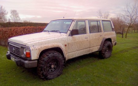

Salut,
Petit colis de ce matin :mrgreen: :
Les 2 avants sont trop long, je pensais que les mesures données étaient prise entre les silendblocs or elles ne les prennent pas en compte :icon_frown: Donc ils sont 4cm trop long (2 épaisseur silendblocs/rondelles = 2 x 2cm)
En plus j'ai des chapelles d'avances donc j'ai été bête, j'aurais du prendre les amortisseurs en +5 et rétrécir un jeux de chapelles histoires de gagner en détente :Panneau16: Ils sont donc à vendre...
Bref je pensais que l'avant allé être une formalité comparé à l'arrière et en faite c'est l'inverse :icon_rolleyes:
Donc pour l'arrière les 35" passent très près mais ça passe (ça lèche juste la protection de goulotte). Les roues d'origines frottent :mrgreen::
Sinon ça croise vraiment pas mal pour un +5 :icon_eek:
Reste quelques finitions et l'avant du coup :neutral:
Salut,
Essai ce week-end dans les chemins pour valider l'arrière. Plutôt satisfait, ça croise mieux qu'avant et les Fox travaillent vraiment bien :icon_cool:
L'avant croisent pas c'est normal... ce sont les amortisseurs d'origine donc il n'y a pas beaucoup d'amplitude :iconfused:
Quand à l'avant ça ne frotte plus. Reste plus qu'a recevoir les amortisseurs et premier gros test aux combes en mai :twisted:

Salut,
Premier essai en tout terrain aux combes très satisfaisant. La motricité est vraiment très bonne et les débattements permettent de passer la majorité des croisements de pont sans forcer et sans blocage. C'est un réel avantage. J'avais aussi un peu peur qu'en libérant l'arrière il devienne instable dans les passages technique mais finalement non, j'ai même l'impression que c'est mieux (ayant avancé un peu le pont avant).
Et les modifs à venir :
- Changement des silendblocs du pont avant (le reste plus tard)
Bye bye le polyuréthane :icon_rolleyes:
et ensuite:
- Changement du boitier de direction car j'ai un jeu énorme :affraid:
- Changement des barres panhars pour des réglables et de la barre de DA avant réglable + toutes les rotules neuves.
- Changement de l'arbre arrière voir roulement de boite ou pont vu comment ça chante à la décélération. :evil:
