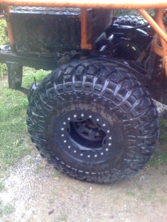

Mais attention il ne me sert qu'en courte !!! Et le peu de 'route' que j'ai pu faire il est vraiment exécrable a conduire, cela des 37" a 500gr ça aide pas non plus...​

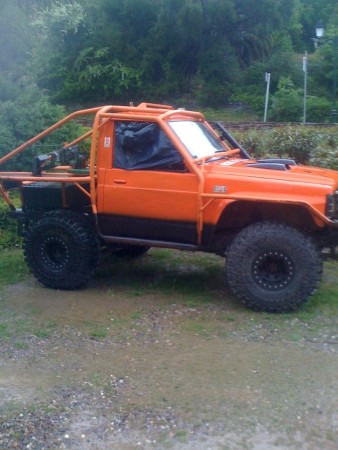

Comme vous pouvez le voir, les angles d'attaques sont vraiment optimisés, les portes à faux avant n'existent plus (enfin oui il reste les lames)
