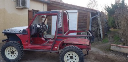

Donc il y a déjà 2 ans je me suis acheté un samouraï qui n'étais pas loin de chez moi .
Un 1l3 carbu un peut équipé avec pneus en 215r16 , arceau , frein séparé sur disque et un body de 5 cm .
N'ayant jamais fait de mécanique , et mal outillé j'ai commencé par des bricoles ,
Pose de bar led, changement de volant ,quelques roulements ,joints spy de roues (plusieur fois le même quand on les montes mal :icon_rolleyes: ) Réservoir bateau dans le coffre ,etc....
Après je me suis attaqué à la suspension en installant un kit +5 et sortant le body lift .
Je pence que c'est à peut près à cette période que j'ai commencé à ne plus dormir la nuit en pensant au prochaine modification que je pouvait faire sur le samouraï , à cette période que j'ai du m'inscrire sur le forum aussi :biggrin:.
J'ai donc sortie le moteur !
A cause de mes petites compétences je suis partie sur un 1l6 8s injection (beaucoup d'info sur le net pour le montage ) . 2 jours à mettre le moteur dans le 4x4 et 4 mois pour faire le faisceau.. Mais bon j'y suis arrivé.

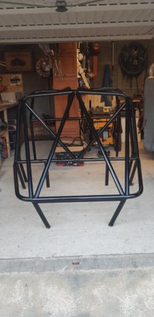

Après avoir fait tout ca je me suis dit que j'allais me faire un arceau un peut plus solide et tant qu'à faire découper un peut la tôle !

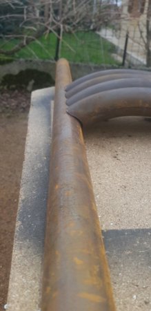

Donc achat d'une cintreuse , quelques disques et du tube !
Les premières gueule de loup pour les sliders
Les sliders finis et on commence à découper un peut la tôle ( trop Dailleur je doit refaire un peut de carrosserie au niveau du passage de roue arrière )

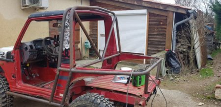

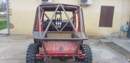

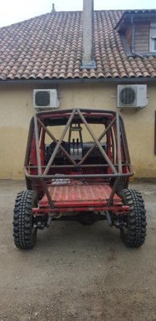

Quelques photos du montage de l'arceau , il est soudé à l'arc et les soudures ne sont pas très belle mais je ne pence pas que ca bouge .
Je me suis un peut loupé les tubes qui longent la baie de pare brise mais ca va rester comme ça :mrgreen: .
Quelques toles pour fermer l'arrière faire les passages de roues
Maintenant j'ai démonté l'arceau pour le souder comme il faut et attaquer la peinture.
Voila ou j'en suis , il me reste pas mal de boulot( tout remonter , feu arrière par choc arrière etc .. ) mais ça avance asser bien.

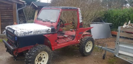

Comme il a fait beau hier c'était peinture et remontage
Le week end prochain repose de l'arceau et on attaque les finitions.
En fin d'aprèm j'ai eu le temps de poser l'arceau sur le sam .
Par contre l'arceau à vachement bougé , j'ai dû le faire venir en force à la sangle pour qu'il touche les supports , et je me demande si ça joue sur la solidité quand il va prendre un shoot qu'il soit soudé en force ?

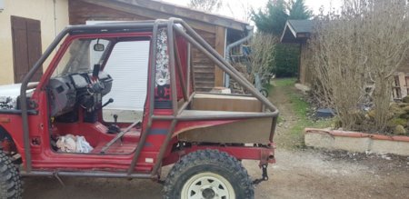

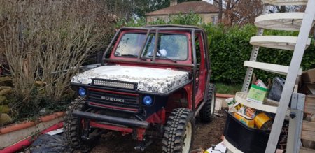

Bon j'ai pu bien avancer aujourd'hui,

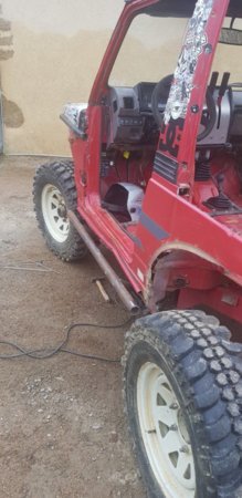

Donc j'ai fini les renforts des sliders ,pose des demies portes , fixation réservoir ,batterie , pompe a essence , faisceau arriere , feux arrières , feu de recul , repose siege coupe circuit et extincteur .
Quelques photos , d'abord les demies portes en fesant une modif pour conserver les serrures . 20190324_081513.jpg20190324_081540.jpg

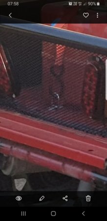

Maintenant la benne arrière avec réservoir batterie et pompe à essence , je vais changer le support de batterie par ce que franchement pas terrible ,là j'ai du y mettre une sangle car la batterie bougé même serré à fond

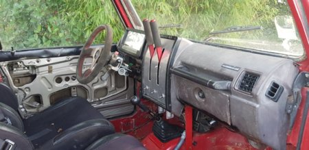

L'habitacle avec coupe circuit et extincteur à porté de main par les deux occupants
Deux photos de l'arrière.
Voilà, il ne manquera plus qu'un pare choc et fixer les Arnais pour finir cette étape. ce sera fait sûrement le week end prochain .

Deux petites remarque si je peux, la batterie à coté du réservoir à essence même en plastique, je trouve moyen moyen surtout sans un bac, ensuite tu ouvre la porte avec la manette posé en bas? avec tes siéges, sinon top et enfin une question interréssé tu les prends ou tes feux? merci et bravo ça avance bien,
Yannick32
Militant Pirate4x4
Salut ,Merci ! pour le réservoir je peut facilement le cloisonner entre le réservoir et la batterie, je le ferai sûrement en installant le nouveau support de batterie . Pour la manette les sièges de dérange pas, la manette ce retrouve au niveau des hanches . Et les feux je les ais pris à extrême-offroad sur fb.

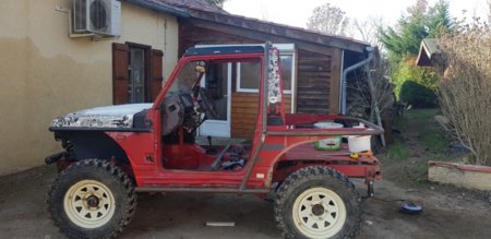

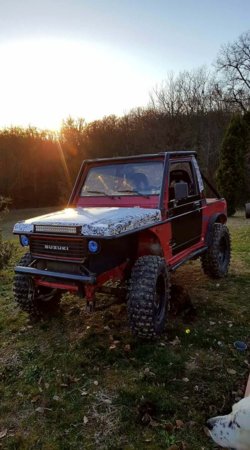

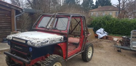

Voilà une étape de fini .
Aujourd'hui j'ai fait le pare-choc et monter les bab cross .
Photo de pare choc . Il est un peut imposant mais le chassis me gène, je le ferai plus petit quand je sortirais les supports de lames .
Et quelques photos fini pour voir si les 215 passais .
Un vrai tréteau :mrgreen:
Voilà il est prêt pour ça première sortie dans 15 jours .
Prochaine étape ce sera passage en ressort ou airschoc suivant le budget , pont de lj surement , empattement rallongé et pneu en 35".
En attendant de récupérer toute les pièces j'ai quelques bricoles à faire la dessus :biggrin:20190111_163847.jpg

C'est moi ou il y a un pb de peinture au capot de la zip :mrgreen:
Tu peux prévoir la tenu de pluie pour dans 15j :MDR85:
Yannick32
Militant Pirate4x4
Pas que le capot ! Un des anciens proprio a peint un peut n'importe comment , le radiateur, le chassis et plein d'autres pièces on prix de la peinture , ça a été fait à moitier à la bombe et a moitié au pinceau :confused:.
Elle était blanche avant , on la voyait tourner dans les rando il y a quelques années.
J'ai gardé un jeu de portes avec les vitres :mrgreen:,plus une nappe ciré transparente de table de campagne derrière les sièges et feu ! :MDR85:
