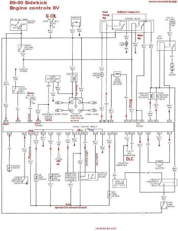

Cablage de 88-90 :
Cablage de 91-95 :
8v-tbi-schematic91to95.jpg.html
ce ne serait pas les schémas élec pour les versions boite auto ?
Comment connaitre l'année du moteur (pour utiliser le bon schéma)?
Sur le schéma 89/90 , je ne vois pas le VSS....

Les schémas sont pour les bva et bvm tout est dessus.

Est-ce que tu peux me dire ou se trouve le VSS sur le schéma 89/90 ?
En ce moment, je supprime tout ce qui ne sert à rien (faisceau phares , klaxon , feux AR , commandes vitres etc...) j'y verrai plus clair après ! Il doit bien y avoir 50 m de fils en trop dans ce faisceau !
Salut, vaudrais mieux connaître la date pour trouver le bon faisceau
Ben oui... on va essayer de trouver ça mais suivant l'année, les couleurs de fils ne sont pas les mêmes pour une même fonction, je devrais quand même pouvoir me débrouiller.

Je viens de comparer le schéma 8 soupapes 89/90 de Bebop et mon faisceau , le branchement de l'ECM est différent , moi j'ai 2 connecteurs : 1 vert avec 15 fils et un Jaune avec 21 fils et en plus les couleurs ne correspondent pas. Là, je sais plus ! :confused:
Les fils avec la prise qui commence par A quelquechose sont sur le premier connecteur, les fils avec le nom B quelquechose sont sur un autre connecteur.

On m'a prêté la RTa de Vitara et surprise... il y a le schéma de câblage de l'injection monopoint, ça va simplifier grandement le boulot !
Bon ben voilà, une vingtaine d'heures à éplucher les schémas, couper, enlever des dizaines de mètre de fil, souder les connections et remonter tout le bazar en provisoire , raccorder tout ça au moteur et au faisceau du sam, monter une pompe hp en provisoire et contact !..... les voyants s'allument normalement.... démarrage.... le temps que la pompe s'amorce et.... le 1.6 ronronne au quart de tour ! Putain c'était pas gagné !!!! :biggrin:
