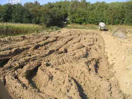

ben, ca peut ressembler a ca par chez nous
mais bon, la c'était sec... :twisted:

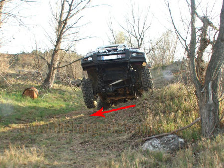

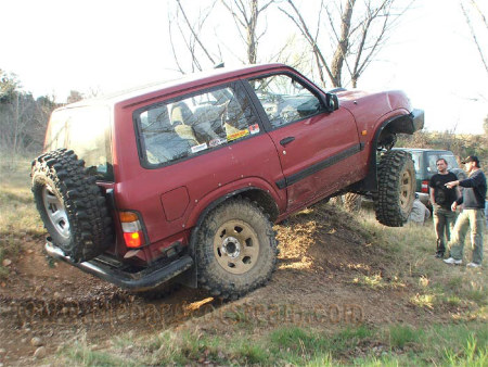

Attention c'est pas forcement vrai, avec un differentiel arriere normal et un autodebloquant avant dans un gros croisement le vehicule va pivoter dans le sens opposé a la roue arriere qui sera delestée.
Explication en photo, ça sera plus parlant :mrgreen:
Donc croisement avec roue arriere gauche a la limite d'adherence (enfin quelques cm plus loin elle leves donc adheres plus)
Roue avant levée (me semble que ça se voit), autodeblocant avant fonctionel et blocage arriere non enclenché (donc deviens un vulgaire differentiel de base)
Le vehicule va tirer de maniere importante (on tiens pas le volant et de toute maniere il ripe) dans le sens de la fleche. Par contre si on mets le blocage arriere le vehicule va avancer comme un char d'assault... Droit :mrgreen:
On peu faire le passege sans ce probleme, il suffit d'anticiper en visant plus haut la bute et mettant legerement de l'inertie pour eviter que la roue arriere gauche perde trop de motricitée.
