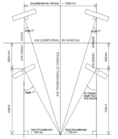

Après la réalisation de multiples schémas, j'ai arrété les dimensions de ce futur Gros Quad à fauteuil, et les positions de la mécanique
Dimensions largeur hors tout 1260 mm (pour qu'il rentre dans mon Renault Master :shock: )
Empattement 1456 mm (donné par l'épure de Jeantaud)

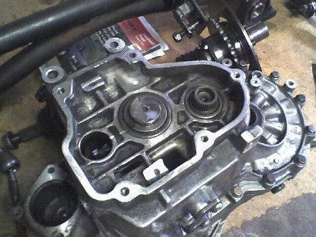

Photo de la position centrale de la boite VW, et de l'alignement avec la moteur moto (coté ancien embrayage VW)
en montant sur l'arbre secondaire de la boite VW les pignons d'entrainement des 2 ponts, j'obtiens le bon sens de rotation.
Je pensais au départ monter ces pignons d'entrainement sur les différentiels de la boite VW, mais comme cette boite contient 3 arbres, je ne modifié pas le sens de rotation du moteur, et je me retrouvai avec 4 marche arrière et une seule marche avant, trés gênant :oops: :oops:.
Par chance cette boite VW est à l'origine une 4 vitesses, le pignon de 5 éme est en porte à faux sur les arbres rallongés par VW (dans un carter extérieur), c'est là qu'avec beaucoup d'usinage et en supprimant la 5 éme, que je vais mettre mes pignons d'entrainement des ponts.

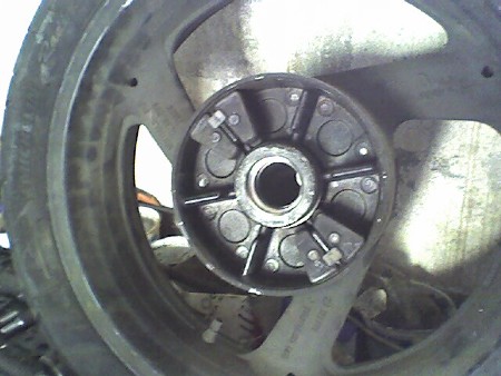

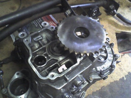

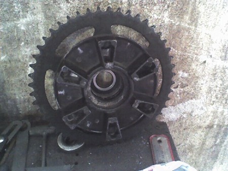

Je suis en train de réaliser les accouplements sur la boite VW afin que celle-ci puisse être entraînée par la chaîne du moteur de moto, et évidemment qu’elle transmette le mouvement aux ponts avant et arrière.
En démontant la couronne de la moto sur sa roue, je me suis aperçu que Yamaha avait incorporé entre le support de cette couronne et le moyeu de la roue 6 blocs en caoutchouc de forme triangulaire.
Sur cette photos, il n'y a que 2 de présentés
Bien que ces silentblocs n’auront jamais le pouvoir d’absorption d’un différentiel, par souci de préservation de mes chaînes de transmission (elles en auront bien besoin), j’ai décidé de récupérer ce système.

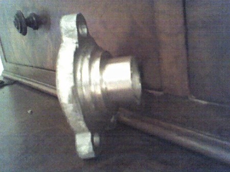

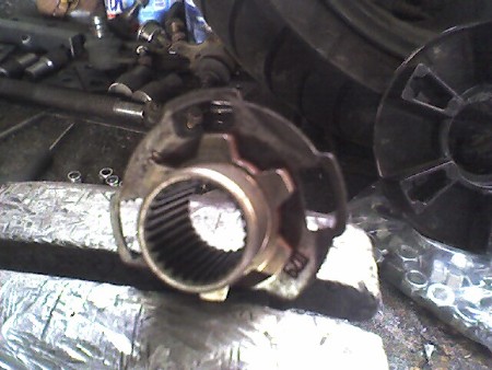

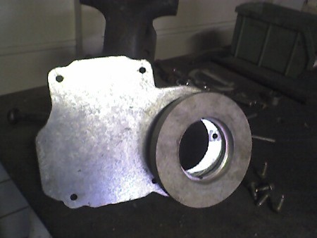

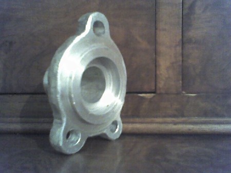

Mais tout ceci est plus vite dit que fait, en effet après avoir découper le moyeu de roue de moto (ex épave d’une casse pour les âmes sensibles :D ) et beaucoup d’usinage au tour, j’ai réalisé cette pièce en alu qui prend place sur la boite à vitesse à la place de l’ancien guide de la fourchette d’embrayage.
Cette pièce me permet de récupérer le roulement de roue de moto afin de centrer et de guider le support et la couronne de moto dans la cloche d’embrayage de la boite VW 8-) .
Je vais sans doute faire rire les tourneurs pro :shock: , mais j’ai mis presque 3 heures pour réaliser cette pièce, qui comprend la portée du roulement, le centrage sur la boite VW, les alésages du joint spy, ainsi que le passage de l’arbre primaire de la boite à vitesse, sans oublier les trous de fixation, et divers épaulements nécessaires ...

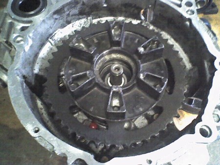

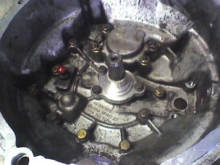

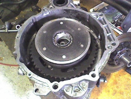

les divers empilages dans la cloche d'embrayage de la boite VW
1 la piéce de guidage en place
2 le support et la couronne en place
3 l'ancien moyeu de la moto en place avec ses silentblocs
J’ai également commencé à usiner un arbre de 50 mm afin d’y faire souder au TIG le bout de moyeu cannelé récupéré sur le disque d’embrayage VW, qui permettra à l’ex moyeu de la moto d’entrainer la boite VW, quand ça sera fini :oops: .
Photo du moyeu cannelé de l'ex disque embrayage VW
Coté sorti de boite VW sur l’arbre secondaire, j’ai pu récupérer une pièce du synchro de la 5 éme qui a les même cannelures (ça c’est du pot :lol: ) que le pignon de 5 éme (qui lui est difficilement usinable, traitement oblige), grâce à ce hasard j’ai pu usiner cette pièce de synchro (non traitée) afin de l’intégrer directement dans l’alésage du pignon d’entrainement du pont arrière.
1 la boite VW coté sortie sans pignon ni étanchéité
2 la pignon d'entrainement du pont arrière en place
Cette pièce a été soudée par un pro en très costaud (j’ai pas bien compris le nom du procédé et des baguettes :oops: ), je ne pouvais pas me fier à mes soudures moyennes, car tout va passer par là (la transmission et le frein moteur :evil: ), il me reste à enlever la sur épaisseur au tour afin que tout ceci tourne à peu prés rond :lol: .
Pour l’étancheité cote sortie de boite VW une tôle galva plate à la forme de l’ancien carter, et une pièce en alu usinée pour recevoir un joint spy (trous de fixation à réaliser),

Je me pose quelques questions au sujet de ma direction à 4 roues directrices, voila comme je pense réduire le probléme
Pour éviter le ripage des roues intérieures par rapport aux roues extérieures (sans différentiel, cela est très utopique) il me semble que le centre des diamètre de braquage de chaque roue doit se situer sur le même point et sur l’axe tranversal du chassis.
Schéma du chassis ‘vue de dessus”
Voici les quelques calculs pour déterminer les différents rayons et angles de braquage de chaque roue
FORMULES ESSIEU ARRIERE
Sinus de 42° = Demi Empattement / Rayon de braquage Intérieur
Cosinus de 42° = Cote A / Rayon de braquage Intérieur
Tangente de 42° = Demi Empattement / Cote A
DONNEES
Angle de Braquage maximum des Cardans 42 Degrés
DEMI EMPATTEMENT 728 mm
CALCULS
Rayon de Braquage Roue Arrière Intérieure 1087,9789283 mm
Cote A (Calcul par Cosinus) 808,5259108 mm
Cote A (Calcul par Tangente) 808,5259108 mm
FORMULES
Tangente de X° = Demi Empattement / (Cote A + (533 x 2) )
DONNEES
Position axe rotation des roues Arrières 533 mm
CALCULS
Rayon de Braquage Roue Arrière Extérieure 2010,9279923 mm
Cote A + (533*2) (Calcul par Cosinus) 1874,5259108 mm
Cote C (Calcul par Tangente) 1874,5259108 mm
Tangente de X° 0,38836486378
Donc X est égal à 21,224420692 Degrés
FORMULES ESSIEU AVANT
Cote A + 533 = Cote B + 509,5, d'où Cote B = Cote A + 533 - 509,5
Cote B = 832,0259108 mm
Cosinus de Y° = Cote B / Rayon de braquage Intérieur
Sinus de Y° = Demi Empattement / Rayon de braquage Intérieur
Tangente de Y° = Demi Empattement / Cote B + (509,5 x 2)
DONNEES Angle de Braquage maxi 42 Degrés
Position axe rotation des roues avants 509,5 mm
Position axe rotation des roues arrières 533 mm
CALCULS
Tangente de Y° 0,87497275091
Donc Y est égal à 41,185040902 mm
Rayon de Braquage Roue Avant Intérieure 1105,5546645 mm
ECART entre rayon roue Avant et roue Arriere Intérieure 17,575736216 mm
FORMULES
Tangente de Z° = Demi Empattement / (Cote B + (509,5 x 2) )
DONNEES
CALCULS
Rayon de Braquage Roue Avant Extérieure 1989,0402013 mm
Cote B + (509,5*2) (Calcul par Cosinus) 1851,0259108 mm
Cote D (Calcul par Tangente) 1851,0259108 mm
ECART entre rayon roue Avant et roue Arriere Extérieure 21,887790995 mm
Tangente de Z° 0,39329541297
Donc Z est égal à 21,469486723 Degrés
Suis-je dans le vrai ? aprés cette belle prise de tête :D

Quelques précisions concernant ton système de direction
pour que chaques roues tournent avec un angle différent comme tu l'as calculé il faut que la géomètrie de ta direction respecte l'épure de jeantaud ou ackermann
http://en.wikipedia.org/wiki/Ackermann_steering_geometry
Je m'explique, dans ton cas il faut que les axes des biellettes se croisent au milieu de ton vehicule
en espérant avoir t'avoir aidé

Si tu comprends un minimum l'anglais, tapes 'Ackerman' sur le .com.
Tu verras ce qu'ils en pensent. Pour résumé, tu as 2 écoles.
Tu as les puristes, les ingénieurs, ceux qui mettent au point les choses sur des ordinateurs avec plein de calcul savant, et pour qui c'est une INEPTIE de ne pas respecter les lois de base de la mécanique automobile, dont l'épure de jeantaud fait parti...
Tu as les PRAGMATIQUES, qui non pas grâce aux formules, mais grâce a l'expérience qui mettent une épure a 0 pour des tas de bonnes ou mauvaises raisons... Pas facile de ce faire une idée...
En fait, ceux qui veulent 0 (dont je fais parti) pensent que de art le simple fait que tu est un différentiel central bloqué, tous les calcules de ripage induit par l'épure sont faux. Qui pensent que dès lors que tu fais un croisement de pont, même petit, la distance parcouru par les roues est différentes, la position des roues par rapports au chassie change, etc....
Et sans parler des blocages de pont, ou de l'adhérence limité du pont...
En fait, l'épure de jeantaud est avant tous fait pour le bitume ou pour une voiture qui doit rouler des milliers de km sur la route.
Enfin, si tu regardes un peu les liens que l'on met sur les build-up du .com, tu verras que la très grosse majorité des full-tubulaires ont les biellettes bien droite, ou a peine vers l'intérieur.
Voila mon point de vue :mrgreen:
