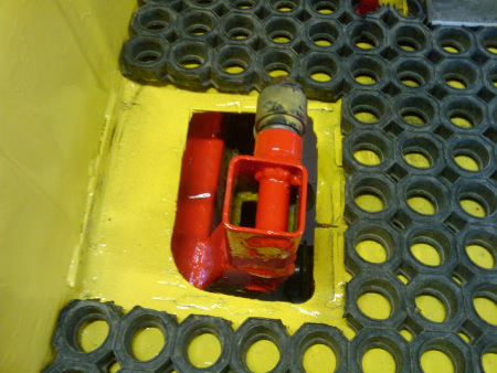

Bon pour continuer :
La boite à vitesse et transfert de Willys ..... avec la cloche adaptée pour le moteur Croma 8-)
On voit bien le récepteur de l'hydraulique de l'embrayage qui est trop sorti et qui nous a fais des misères .... :(
