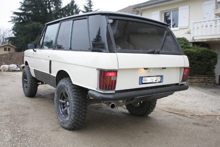

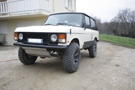

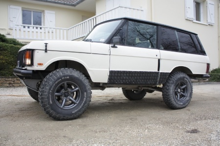

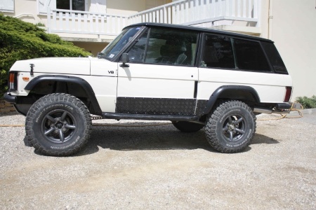

Bon, un p'tit post dédié à mon nouveau jouet
RR200 remotorisé avec un 3.9 BVM5, LT230
PC av et ar, ainsi que ski avant faits maison par l'ancien propriétaire. La peinture est de décembre.
Réhausse sur Procomp +5 et bodylift +5
Ligne Inox
Dans un premier temps :
rock/tree sliders et découpe des ailes et pose d'élargisseurs d'ailes
faire l'intérieur (tout est est à faire)
et ensuite full Ashcroft à l'avant (bloc compris) et renforcement à l'arrière (on verra pour le bloc arrière après)

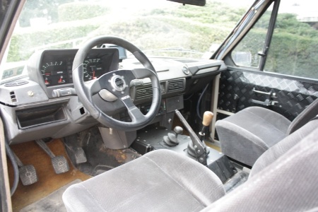

Salut,
Eh bien, il est bien beau ton Range ! Dit moi, quel est l'origine des sièges ? Je veux changer les miens qui sont OUT.

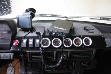

Les dernières modifs :
Nouvelle planche de bord homemade
Pose d'élargisseurs d'ailes et de rocksliders

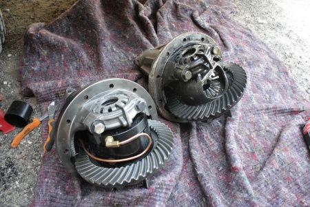

Et je me suis fait le pont arrière full Ashcroft (MM, 1/2 arbres et airlocker)

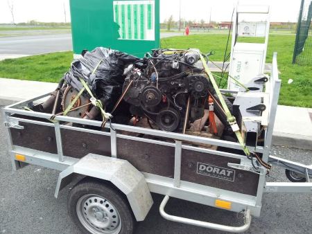

Prochaine étape : pont avant full Ashcroft et installation d'un 4.6.... A suivre :wink:
Ah, j'ai failli oublié : j'ai récupéré un 4.0 de Pet. Destination GB pour une prépa en 4.6 T-Liner....
PS : c'est le moteur de gauche, hein, pas de connerie ! :lol:
