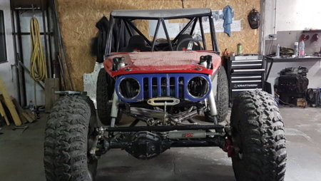

quelque news :wink:
pour commencer , le v8 304 de cj me prenait un peu trop la tète par ces caprices, du coup je l'ai virée pour mettre un v6 4.3l de chevy ( l'ex à Jc )
étant donné que ma Th 400 était un model jeep, j'ai du poser une ultra bell dessus pour l'adapter au Chevrolet
l'ultra bell est tellement épaisse qu'il ma fallut également posé un convertisseur de couple en 10"
bien entendu j'ai du refaire les support moteur, j'ai fait en sorte de garder de la place devant le moteur si un jour me vient l'idée de reposé un v8 chevy
j'ai refait l'échappement et vu que j'avais deux collecteurs gauche j'ai pu faire passer l'échappement devant le moteur et non plus par l'habitacle comme avant
sa ma permit de refaire des tôles plus simple et modifier mes commandes de transfert ( plus longue et plus en avant )
ensuite je me suis dit qu'il était grand temps de lui posé sa petite calandre
dernier point, ma caisse à été construit avec les cotes du buggy de Jesse Hayne , le seul problème est que Jessy roule en 42", du coup je me retrouvai avec un fond plat trop bas, après de longue économie j'ai pu rentré des pneus pour ne plus être pénalise par ce petit problème!!!
je bosse actuellement sur la modif de mes jantes qui sont en 16.5 mais en double beadlock pour pouvoir mettre les trépa en 42x17 dessus
sur cette tof , à hauteur de roulage, ont peut remarquer les tirant inférieur à plat et les 50cm sous le fond plat avec une hauteur total de 1.83 m, je suis pile dans les cotes prévue à la construction
la saison 2019 s'annonce chaud patate :twisted:
prochaine étape changé les demis arbres au fur et à mesure des casses............. si il y à casse :icon_rolleyes:
