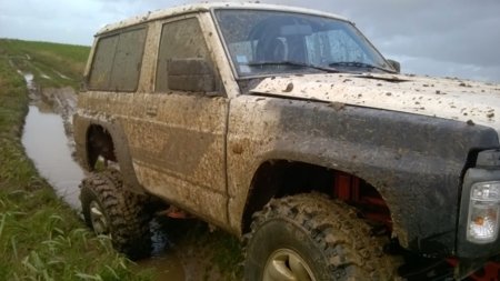

    salut,
    donc j avais un patrol y61 chassis et caisse hs,j ai récupérer un chassis et caisse y60 et mixe les deux,donc toutes mécanique et faisceau électrique du Y61 dans le 60

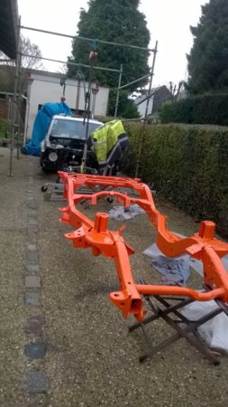

    salut,le moteur c est le Y61 2.8 tdi avec pompe mecanique retoucher ainsi que le turbo retoucher au niveau de la pression,egr supprimer,et echappement libre, la je vais changer le turbo par un audi 2.5 tdi v6 tgv, pour gagner encore un peu ,je fais le montage apres le 25 fevrier car j ai une sortie,sur le vehicule c est les ponts ,boite ,moteur,faisceau et meme le compteur du 61 voila
    --- Double reponse Fusionné, 9 Février 2018, Date du message d'origine: 9 Février 2018 ---
    un peu de photo comme je vois que vous aimer bien
    • J'aime! J'aime! x 5
    • Merci Merci x 1

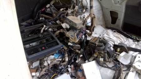

    quand j ai recuperer le 60 le faisceau etait couper,et moi j ai garder le compteur du 61,et pour la pompe c est prevu en 11

    chassi du 60 ,si tu monte moteur boite du 61 il faut mettre la traverse du 61 car entre le moteur et boite DU y61 tu a une cale pour le volant moteur bimasse,donc ta boite et reculer
    les ponts du 61 se monte bien mais sont plus large que le 60
    --- Double reponse Fusionné, 10 Février 2018, Date du message d'origine: 10 Février 2018 ---
    pour la pompe injection j ai essaye de trouver un tutto pour le faire sais tu ou je peu trouver sa?

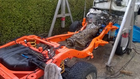

    pour l histoire du volant bimasse c est simple c est que j ai recuperer juste la caisse et chassi du 60, donc aucune piece moteur du 60,donc voila pourquoi j ai toujours le bi masse et il va rester comme cela car pour l instant pas de probleme
    pour mon ressentie il marche bien, car plus leger que le 61 et si tu veux mettre une caisse de 60 sur chassi 61 je pense que tu peu le faire pour moi les fixation de caisse se trouve au meme endroit
    une petite photo du moteur,boite ,pont,arbre transmission du Y61 sur chassi Y60
    --- Double reponse Fusionné, 10 Février 2018 ---
    je recherche une photo de la wastergate modifier pour le turbo audi 2.5 TDI pour monter sur patrol,j ai vue un tutto pour monter le tgv mais pas de photo de la wastergate.
