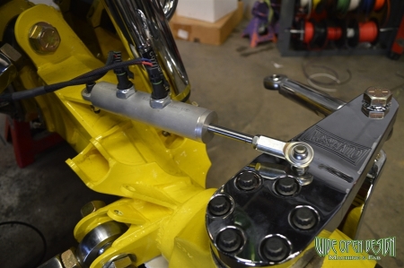

Tu rajoutes un capteur de position indépendant de ton vérin.
    332.5 KB · Affichages: 0

Pour le capteur de position je pensais mettre des cellule magnétique qui allumerai une lampe quand les roue sont droite.
le verin comme cité plus haut ça doit être plus précis surement mais plus compliqué non?
