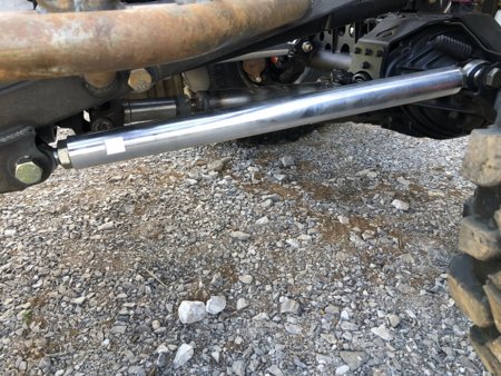

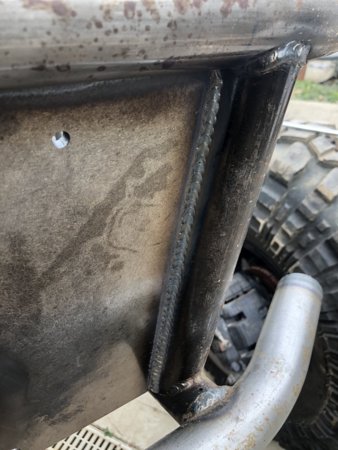

J'ai aussi monte des tirants alu solides devant (65mm) :

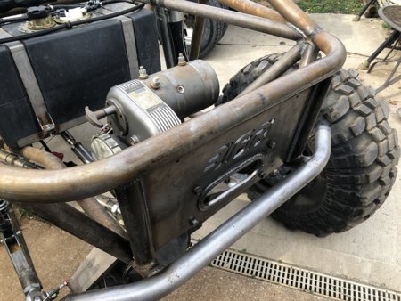

Et commence la fabrication de mon support de treuil AR :

Dis moi ça ne pose pas de problème d'avoir les tirants inferieurs plus hauts que le nez de pont en cas d'obstacle?
Sur le proto j'ai fait pareil pour avoir les tirants le plus possible à plat mais je me suis aperçu après coup que le nez de pont était très exposé et de fait le croisillon et les brides. Finalement je re baisse les supports côté pont...

Waouw j'adore :49025-7_gif: treuil derriere parce que pas la place devant ? tu vas faire un cheminement jusque devant ?
Y’aura un treuil devant aussi. J’ai juste commencé par le support de treuil AR
C’est un choix technique. Les caractéristiques de suspension sont plus adaptées à ce que je fais, donc je préfère comme ça. A moi de ne pas taper l’arbre de trans quand je roule.
OK merci pour ton avis... je pensais au jours ou je risque de descendre ou monter une marche, la tête du nez de pont :confused:
Je ne sais pas si cela modifiera beaucoup le comportement de mon véhicule mais dans le doute je préfère redescendre les points de fixations inf côté pont de quelques cm. Dommage qu'on ne puisse pas faire un hight pignon sur les ponts de zuk.
J'ai un pont suffisement solide pour que ca soit pas un soucis. L'arbre de trans c'est le point faible, mais bon, je suis pas aussi inquiet que toi.
Y'a un gros impact sur anti-dive. Cette bagnole est une machine qui ne demande qu'a enquiller du gros. Je suis persuade qu'une des raisons de ce comportement provient de ce choix technique.
Je ne faisais pas référence à ton véhicule mais au mien en disant cela car j'avais fait le même choix de remonter au max les tirants inf. Mais finalement je les ai redescendu de quelques cm.
Sinon c'est sur je ne suis pas inquiet pour la solidité ton buggy vu le matos va falloir y aller pour casser... alors qu'un arbre de transmission ou nez de pont de 413 c'est nettement plus fragile :mrgreen: en même temps se ne sera pas le même type de conduite, ni de discipline :wink:

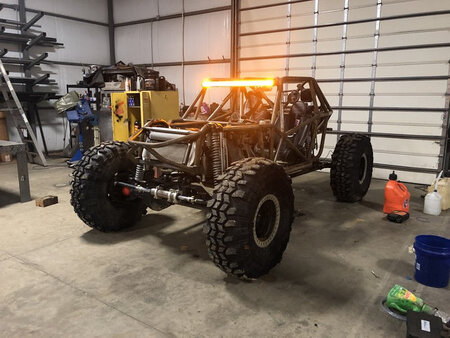

Petite sortie ce weekend. Pris une mauvaise trajectoire et casse pas mal de pieces sur un gros choc.
Demarreur,
Tordu 2 jantes,
2 arbres de trans,
Durite de frein arriere,
Plie le corps de pont arriere,
Plie l'echappement,
Plie le ski.
Et je crois que c'est tout.
Fait chier, mais c'est le jeu.
Bah merde t'as pas fait semblant :redface: Comme on dit, "Make it or Break it"...
Bon, je re-déménage... donc pas possible de toucher au buggy.
J’ai même pas de place pour le stocker dans ma nouvelle localisation donc peu de chance de bosser dessus. Heureusement j’ai des potes au top donc jai quand même pu le stocker pendant un moment chez quelqu’un et faire quelques réparations.
Démarreur changé, détordu les jantes au cric, changé les durites de frein arrachées, détordu la ligne d’échappement a l’arrache (avec support temporaire en fil de fer SVP) et réparé un des 2 arbres de trans. J’ai aussi monté une mise à l’air sous pression pour la DA.
Il me reste un arbre de trans à refaire (j’attends les pièces) et le ski à détordre (c’est la troisième fois, faut vraiment que je fasse quelque chose). Le pont arrière est en banane mais ça va rester comme ça jusqu’à ce que ça claque ou que j’ai la possibilité de le réparer. Pour l’instant ça va. Ah, et l’Atlas a cassé à nouveau. Mais cette fois je sais pourquoi et ce qu’il faut faire pour réparer.
Le but sera de le faire rouler tranquillement pour le PH Memorial, un des meilleurs week-ends de l’année.
Après je le park jusqu’à ce que j’ai une meilleure situation qui me permette de le foutre a poil et de faire une longue liste d’amélioration qui deviennent nécessaires (ski en Hardox, gros pont arrière, plus de lumières, ...)
J’ai un pied droit très très très lourd et je sais pas conduire. Donc faut renforcer.

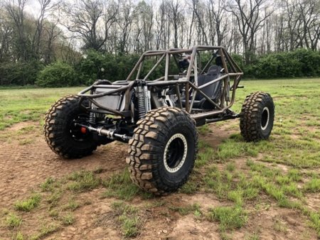

Photo récente :

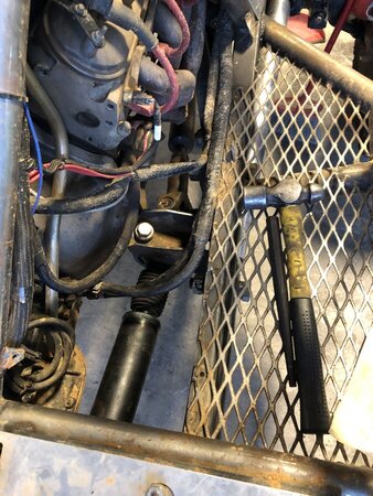

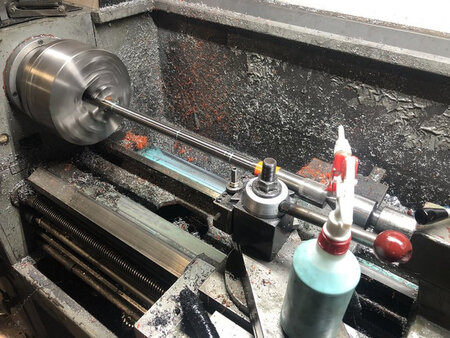

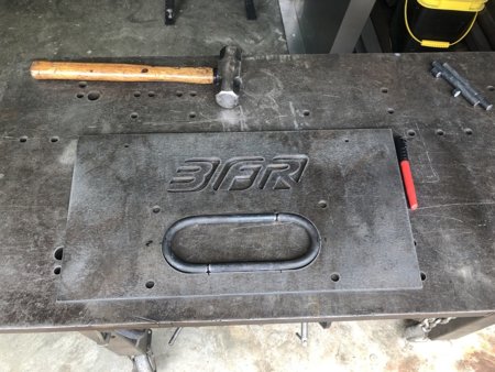

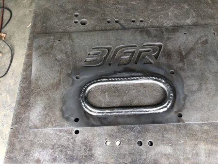

Allez, un peu de bricolage.

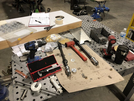

J’ai refais les arbres de trans à l’identique. Si ça casse encore on renforcera.

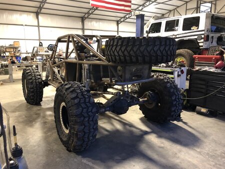

Ensuite on commence à cogiter sur le porte roue de secours

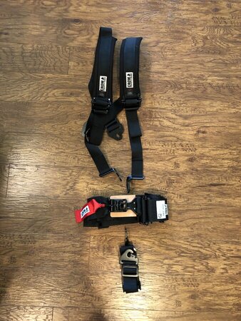

Et enfin, petit arrivage de pièces pour une amélioration de la sécurité et du confort. Harnais complètement sur mesure par Crow. J’attends les sièges pour faire un post dédié à la sécurité dans le buggy.
J’ai pris l’option boucle à cliquet, pour vraiment pas bouger dans les baquets. Y’a rien de pire qu’un harnais qui se desserre à 90 / 100 km/h

C'est moche ....
Les phares jaunes c'est bien un truc de français ...
La table de soudage est pleine de trous ...
Tu écris qu'il faut renforcer puis tu refais à l'identique ...
Et pis le marteau il est trop petit ....
Mais on t'aime quand même !!!!
Ca va mieux comme ça ?
