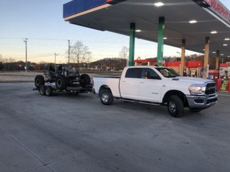

L'attelage:

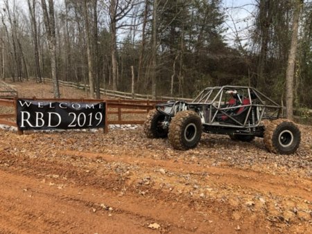

Arrivee a Hawk Pride:

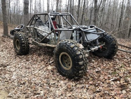

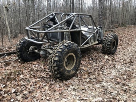

Le buggy dans son element (c'est mes 2 photos preferes du weekend :49025-7_gif:)

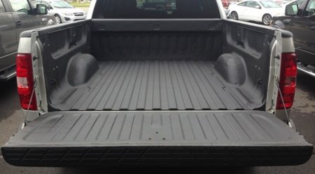

En fait je voudrais faire un truc comme une benne de pick up, pour renforcer le metal:
