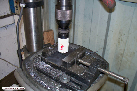

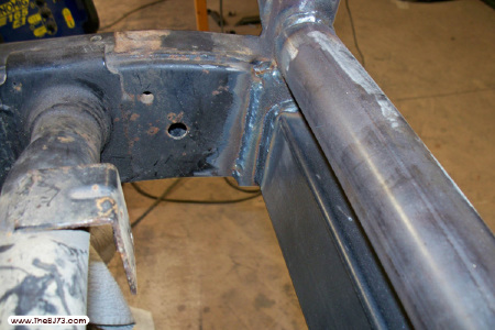

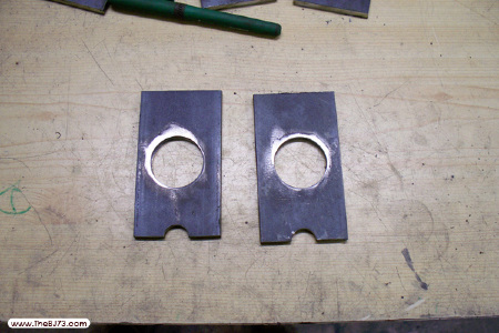

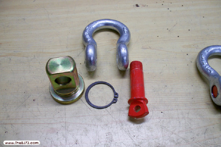

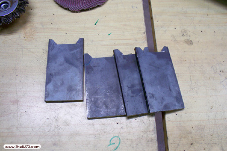

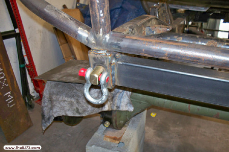

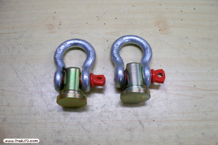

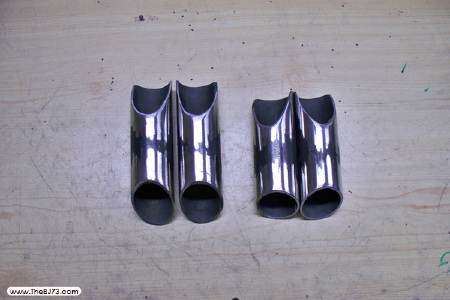

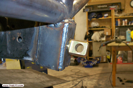

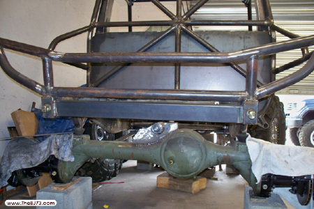

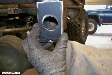

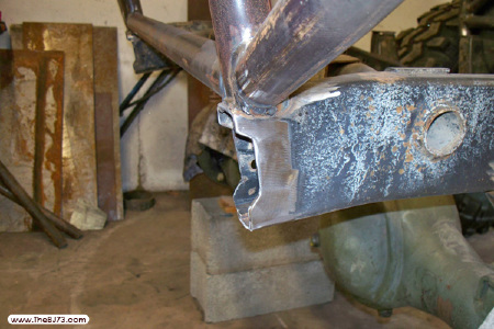

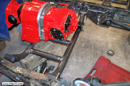

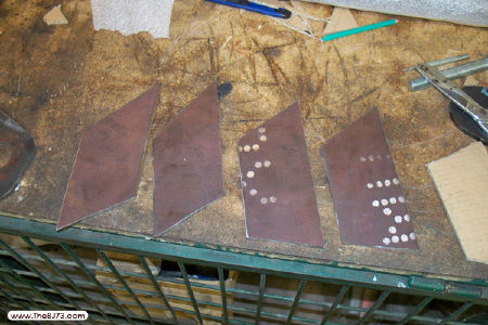

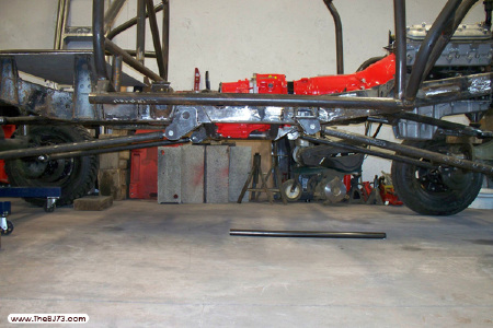

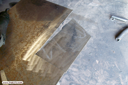

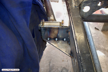

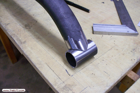

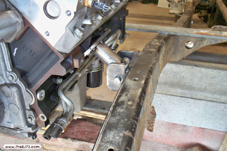

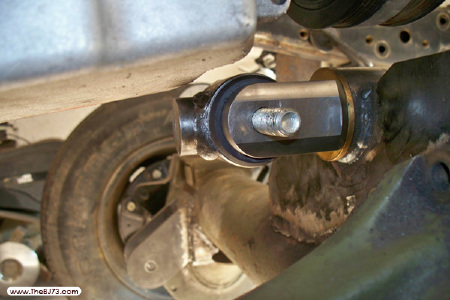

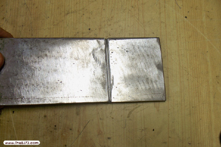

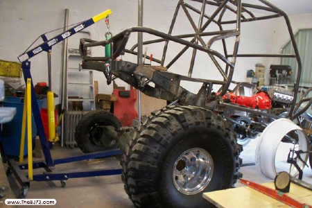

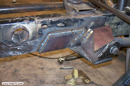

Salut,

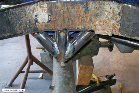

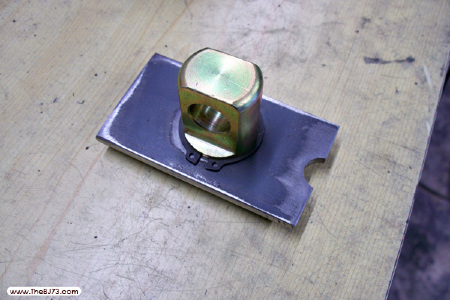

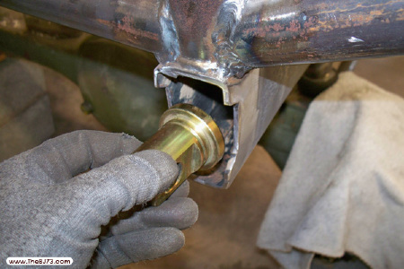

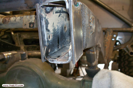

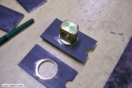

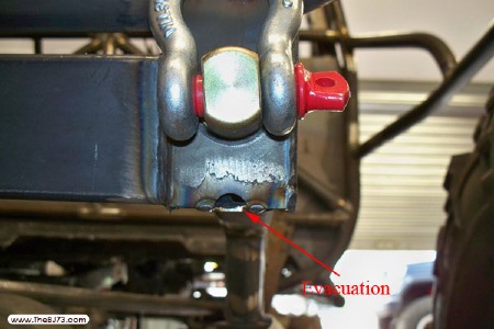

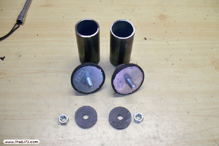

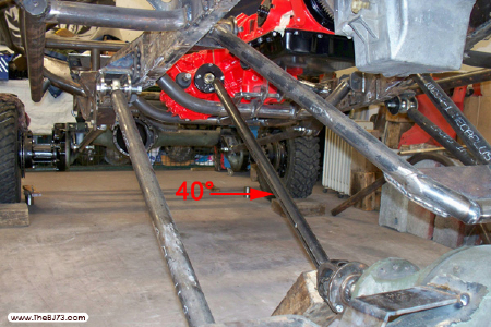

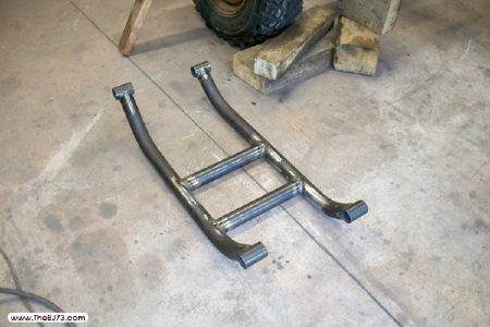

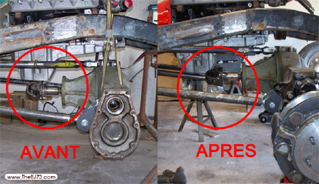

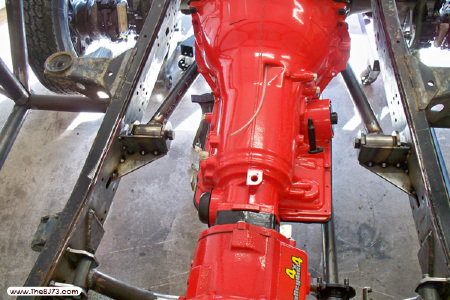

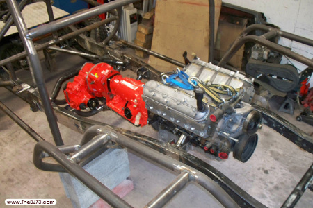

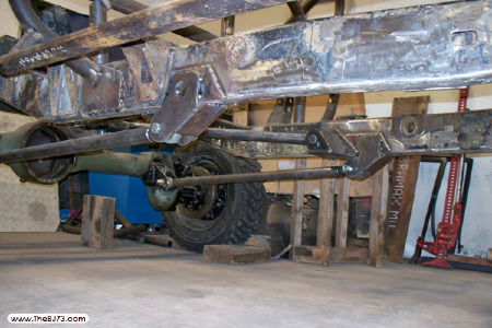

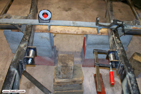

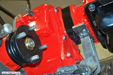

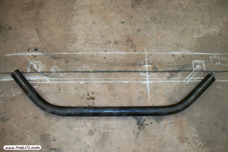

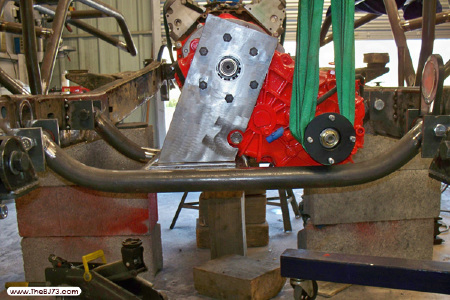

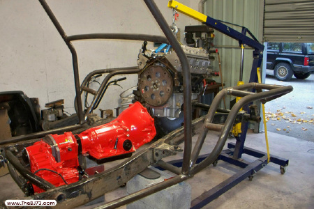

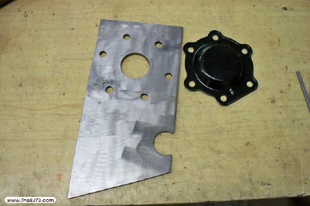

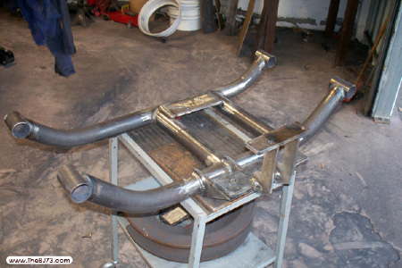

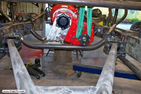

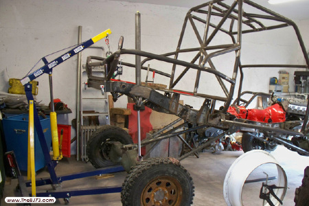

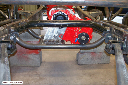

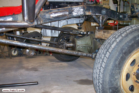

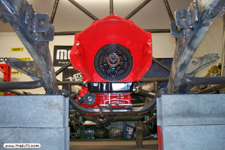

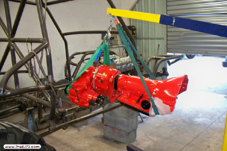

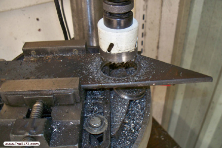

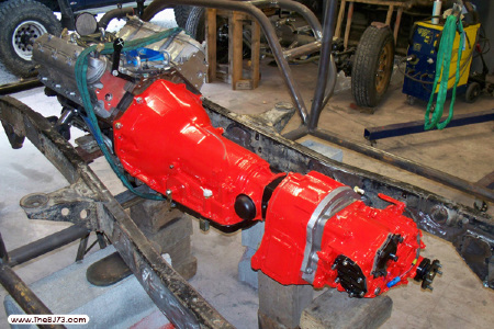

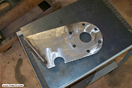

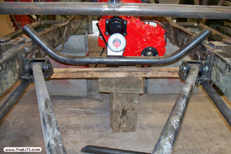

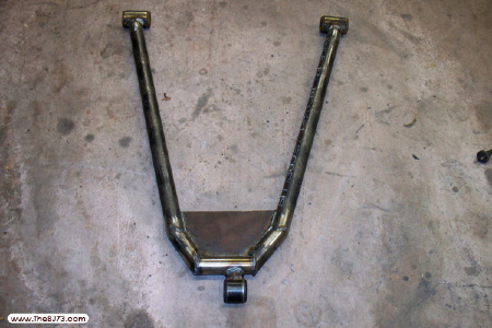

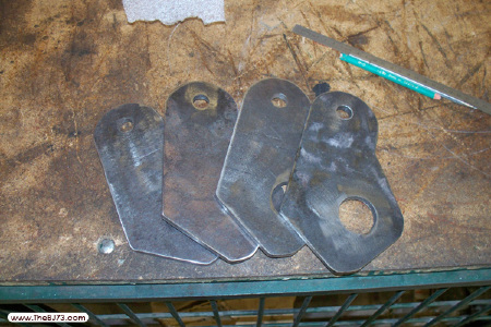

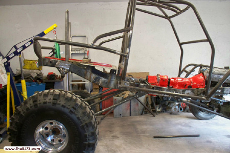

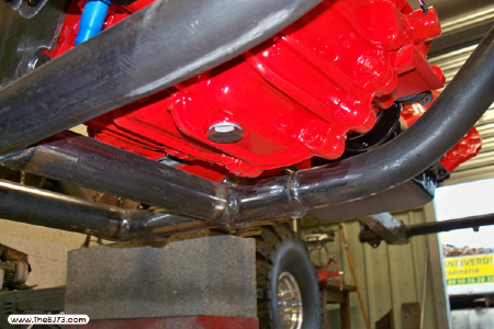

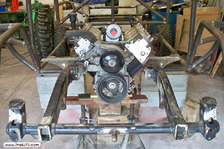

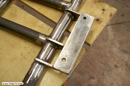

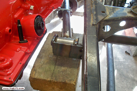

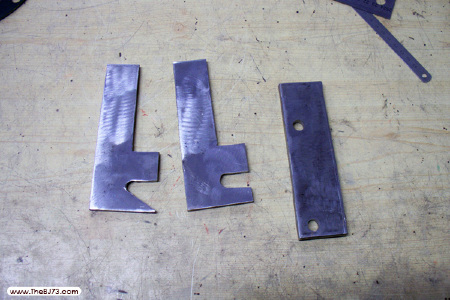

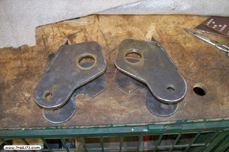

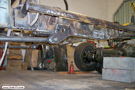

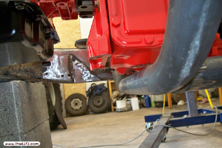

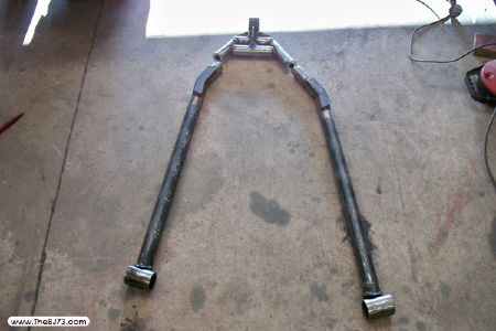

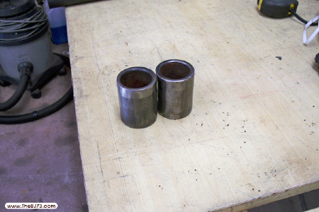

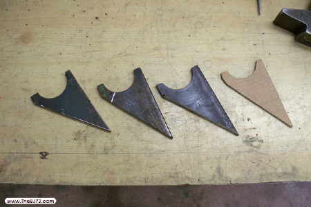

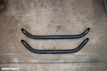

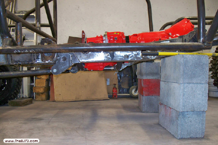

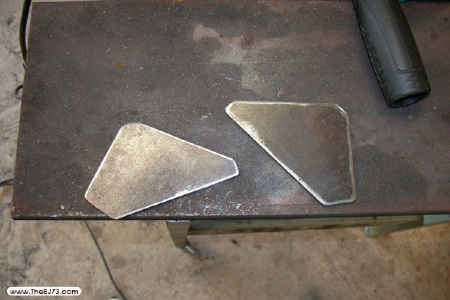

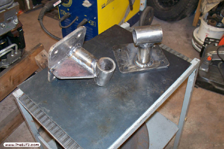

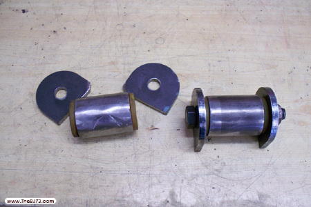

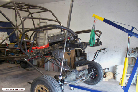

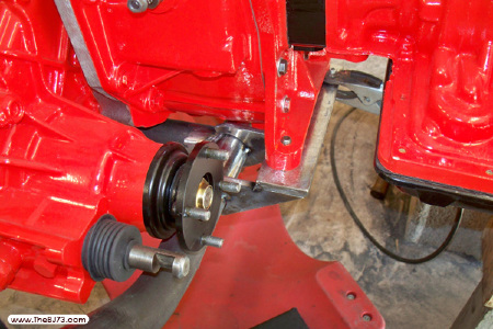

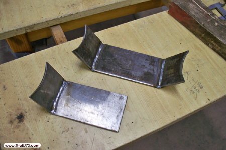

allez c'est repartis! avant d'aller plus loin et d'installer la transmission avec le moteur sur le châssis, j'ai décidé de revoir la partie tirant de pont arrière en réduisant de près de 20cm les tirants inférieurs (ils font maintenant 1007mm), cela aura pour conséquence de faire en sorte que le nez de pont remonte moins lors de gros croisement (je n'ai pas touché au tirant supérieur) et surtout j'ai calculé l'anti-squat qui sera de 100% avec la nouvelle configuration et en position de roulage. Si jamais pour l'anti-squat je suis tombé sur un fichier convertit en mm et non en inch que vous pourrez télécharger sur mon site ici: http://www.thebj73.com/Projet/projet_real/4BarLinkV3.0metric.zip
Ci-dessous la fabrication des nouveaux supports et l'installation des tirants.
Ces derniers temps j'ai repris pas mal de choses qui ne me plaisait pas comme par exemple les supports du moteur aussi bien au niveau moteur lui-même que sur le châssis. Pour faire simple j'ai reculé le moteur de + de 3cm histoire d'obtenir un meilleur centre de gravité et j'ai refait les supports en utilisant des silentblocs de lames de mon vieux châssis de bj73. Ce qui m'inquiétait avec l'ancien montage c'est que les silentblocs n'étaient pas traversant et avec le temps et l'usure je ne suis pas sûr qu'ils ne craquent pas, conclusion je prends pas de risque et je refais pendant qu'il est encore temps.

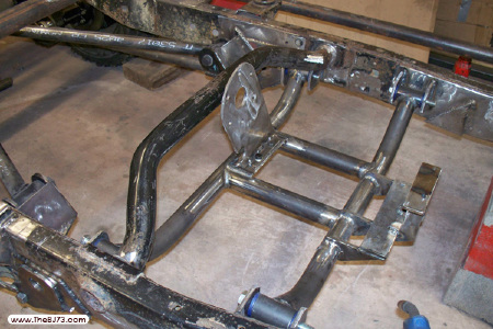

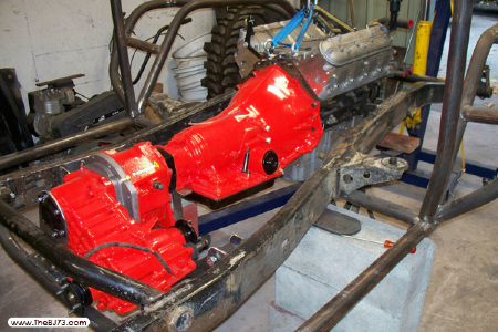

Après la pose du moteur avec quelques degrés d'inclinaison, c'est à dire 4° dans mon cas pour avoir la sortie de transfert avant le maximum à l'horizontal, j'ai installé derrière le moteur toute la transmission.
Pour maintenir la boite de vitesse et les deux boites de transfert, il existe plusieurs solutions mais personnellement celle que j'ai choisi je ne l'ai encore jamais vu sur le net. La plupart du temps on voit un maintient soit par la boite de vitesse seule ou soit par la np203 ou le transfert de Toyota ( par le dessus ou le dessous peu importe) mais jamais les trois en même temps. Le but dans mon installation et d'avoir une bonne répartition des masses et de la force d'où chaque boite aura son support. Beaucoup aurait uniquement fait un support au niveau de la np203 mais sachant que la boite auto est le point faible puisque maintenu aux transferts que par 4 points de fixation et une cale en alu, j'ai décidé de la maintenir elle aussi. On commence par le cintrage des tubes pour le berceau, chose pas simple puisque le châssis n'est pas droit et il faudra faire deux cintrages différents. Les supports ont été fait dans de l'acier de 8mm et j'utilise le même principe que pour le maintient du moteur, c'est à dire silentbloc d'origine lame de pont de bj73.

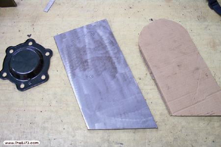

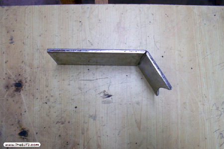

Le berceau étant crée et installé sous les boites, je peux fabriquer les supports en commençant par ceux de la np203, une plaque de 10mm vient se prendre dessous et maintenu par 3 plaques de fer plat en 8mm.
Ensuite j'ai fabriqué le maintient de la boite de transfert de Toyota en découpant dans de l'acier de 6mm une plaque qui vent se fixer au niveau du cache de l'arbre primaire, la encore beaucoup de temps passé mais le résultat me plait bien.
Et enfin le dernier maintient, celui de la boite de vitesse qui vient se fixer en queue de boite et se reprend sur la plaque en 10mm de la np203, encore une fois j'aurai pu ne pas la faire mais ayant déjà vu des boites de vitesses casser net à cet endroit je préfère assurer le coup. Sur les photos 3 et 4 vous avez la pièce final, je rajouterai peut-être un renfort par ci par là mais pas sûr car sincèrement c'est du costaud.
Depuis le départ j'avais la ferme intention de remettre le tube de renfort d'origine en plein milieu du châssis et c'est chose faite, cela ne dérange en rien l'installation de la transmission et ça permet de rigidifier un peu plus l'ensemble.
Et voila c'est terminé, après pas loin d'une semaine de boulot je suis plus que satisfait du résultat, il me restera à faire faire un blindage en aluminium pour protéger le tout et se sera parfait. Pour information les arbres de transmission s'alignent parfaitement aux ponts et surtout j'aurai des angles plus que correct en position de roulage, à savoir aussi c'est que sans le vouloir je me retrouve avec quasi les mêmes longueurs d'arbres qui en plus correspond à la longueur d'arbres arrière de bj/kzj73, on verra mais sa s'annonce pas trop mal l'affaire.
La suite fin de semaine avec la remise en place du pont avant et la modif des tirants, ce qu'il y a de bien c'est qu'aujourd'hui j'ai tous les éléments pour positionner le pont au mieux et ce matin après une remise en place rapide et ben sa s'annonce vraiment bien puisque du fait d'avoir reculé le moteur et le pont, le croisillon ne vient plus toucher le carter moteur donc normalement pas de modif à prévoir de ce côté là. Après ça j'aimerai bien finir la partie suspension du moins la partie encrage qui me permettra d'en finir avec le châssis... mais là ça ne dépend plus vraiment de moi :wink:
@+Seb :icon_cool:

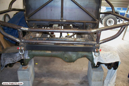

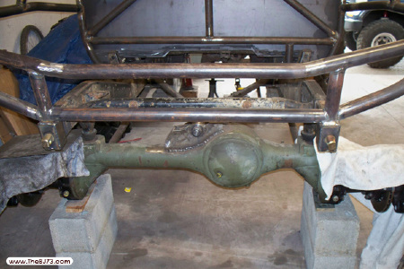

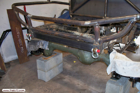

vraiment très bon boulot... que de la patience et de la maitrise.. félicitation pour tout se travail bien fait, bravo et courage pour la suite :icon_cool:

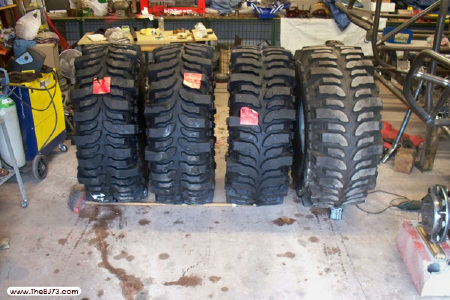

Super boulot tous ca, mais .......
C'est quoi ce gros booger qu'on voit derriere :pirate:
Merci Fab mais schuuttttt!!! j'vois pas de quoi tu parles :mrgreen:.... oops, j'ai pas fait gaffe qu'on le voyait celui-la, enfin bref j'attends ces petits copains et ensuite je vous en parle :wink:
Hi

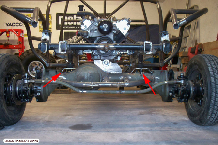

Vraiment un beau montage Seb... très propre.
Je suppose que tu as vérifié mais entre le blindage et le carter de BT l'espace sera t il suffisant en cas d'enfoncement ?
Salut,
je voulais passer cet aprêm te voir mais j'ai pas réussi à t'avoir au tel, ce n'est que partie remise. Pour l'enffoncement y'a la place et avec de l'alu de 5 ou 8mm faudra déjà y aller avant que sa s'enffonce à ce niveau. En principe avec ce genre d'engin tu touches rarement le dessous, sa arrivera certes mais si tu géres et avec les vérins ce phénomène devrait être moindre mais au pire je pense pas que sa bouge. J'ai pas voulu faire un fond plat car c'est pas un crawler et le but est comme tu le sais d'avoir les arbres le plus possible avec un faible degrès d'angle dés le départ, d'ou pas le choix que de baisser au max l'ensemble transmission/moteur et en plus le centre de gravité ne peut en être qu'amélioré.

tu ne pense pas que les silentblocs seraient utiles ?? Pour pas faire comme boxi ?
Les silenblocs sont au niveau du châssis se sera moins souple mais sa devrait le faire aussi, certains ricain en mettent soit à ce niveau soit sous la np directement c'est au choix. Sinon pour les p'tits copain ils sont parti de Floride alors y'a plus qu'a attendre maintenant :icon_cool:

Salut,

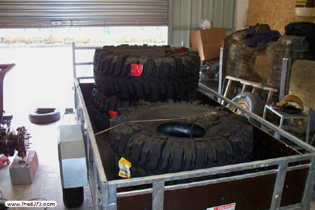

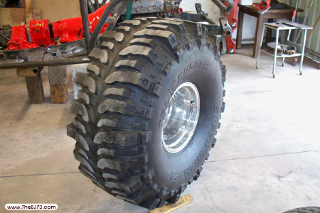

Ayait :jump:!! j'ai enfin ma nouvelle monte au complet et comme certains l'on déjà deviné j'ai acheté des Bogger en 44x19.5x15 et malgré une perte au niveau diamètre (compensé par la largeur) et le prix par rapport aux LTB, ben pour le moment je regrette pas. Pour info il y a bien longtemps, c'est à dire en 1999/2000, que je rêvais d'avoir des 44"Bogger mais entre temps j'avais changé d'avis ( profils et prix des LTB ont fait la différence) mais comme vous le savez après avoir eu des soucis de tailles de jantes et surtout d'approvisionnement et bien j'ai décidé de revenir à mon premier choix. Pour la petite histoire j'ai acheté d'abord un Bogger qui était en expo depuis de nombreuses années chez offroadaccessoires en Suisse, et ce qu'il y a de drôle c'est qu'à chaque fois que j'allais chez Juris (le boss), je lui disais qu'un jour j'en aurai 4 dans mon garage y compris celui là, et bien voilà que quelques années plus tard j'en ai bien 4 dans mon garage y compris celui qui était en vitrine dans son magasin, comme quoi :lol:... Sinon pour l'achat des 3 autres ils proviennent comme pour beaucoup d'autres pièces du proto, de chez Metaltech4x4 et comme d'habitude Travis a été là pour m'aider à trouver mon bonheur :wink:.
Voici donc les Bogger, pour le moment seul celui acheté chez Offroadaccessoires est monté sur sa jante en alu et en 15x12 (cadeau avec, j'en ferai une table ou une horloge); c'est provisoire bien sûr le temps que je me fabrique mes propres double beadlock. Le pneu acheté chez Juris date de plusieurs années et on constate qu'il y a une légère différence…. Vous avez trouvé? En fait les crampons sont plus rapprochés au milieu et sur les nouveaux, maintenant comme les nouveaux ne sont pas montés ils font plus rikiki et cette différence sera surement moindre une fois sur les jantes, à part ça ils sont identiques je vous l'assure.
Pour la remise en place du pont avant j'ai raccourcis dans un premier temps les tirants inférieur qui sont maintenant identiques à ceux de l'arrière, j'en ai aussi profité pour avancer les supports et ainsi faire avancer le pont d'environs 4cm, je n'ai pas pris de photo par manque de temps mais il n'y a rien non plus d'extraordinaire à ce niveau. La grosse modification été le triangle supérieur que j'ai entièrement refait en réutilisant la matière de l'ancien, et oui les temps sont durs alors on fait de la récup. Le principe est le même que pour la version précédente sauf qu'il n'est pas tout à fait symétrique et que les supports au niveau du châssis sont maintenant placés bien plus haut, le but étant au final que le nez de pont ne remonte pas ou peu et ne vienne toucher le tirant lors de gros croisement.
Découpe de l'ancien tirant et récupération des diverses parties:
Le tirant est quasi terminé, je le fignolerai bien plus tard car pour moi l'essentiel à ce stade étant que tout soit en place et que ça passe et fonctionne comme je le souhaite. Je mettrai un peu plus tard des photos de croisement de pont mais après un test rapide je suis plus que satisfait car le nez de pont ne remonte plus et je sais que maintenant je peux croiser tranquille côté nez de pont sans que rien ne vienne toucher. Pour info et comme je le disais plus haut, vous noterez qu'il y a un décalage de 3 cm de l'attache au niveau pont, tout simplement parce qu'à l'époque j'ai volontairement soudé le pivot en décalage de 3cm et cela pour m'éloigner de l'imposant nez de pont et faciliter le passage du tirant.
Voici les supports au niveau du châssis, ils sont maintenant placés bien plus haut et en plein milieu ce qui contribue au fait que le nez de pont ne remonte pas. Seul souci c'est que je ne peux plus mettre ou retirer les boulons sans lever l'ensemble boite, mais c'est le prix à payer pour que ça fonctionne comme je le veux. Je verrai un peu plus tard mais il se peut que je perce le châssis de par en par pour pouvoir passer les boulons le tout renforcé par un tube traversant, mais bon on verra car normalement une fois en place il n'y a aucune raison d'enlever ces boulons donc pour le moment je laisse tel quel. Les supports seront terminés cette semaine avec renfort sur le dessus et au centre.
Ci-dessous une photo qui montre bien le changement avant/après modif, le croisillon est maintenant bien après le carter moteur ce qui fait que je n'ai pas de modif à faire à son niveau, par la suite il va se retrouver encore plus loin d'au moins 2 à 3 cm supplémentaire car je vais raccourcir la tulipe. En gros pour arriver à éloigner le croisillon d'environ 10cm, j'ai reculé le moteur d'environs 5cm et avancé le pont d'environ 4cm cela a eu pour effet de me permettre de rabaisser l'avant ce qui améliorera par la même occasion le centre de gravité.
J'en ai profité pour fabriquer les supports ou viendront s'écraser les bump stop qui au passage seront refait aussi dans la semaine, j'ai remis les anciens provisoirement pour pouvoir reposer le Toy sur ces deux ponts.
J'ai remis des cales de 10cm pour simuler la position de roulage et je pense (à quelque cm près) que cette hauteur est théoriquement suffisante à faible vitesse et si jamais au besoin j'ajouterai les 5 ou 10 cm correspondant à la compression maxi des ressorts en fonction du terrain ou j'évoluerai.
Comme la remise en place du pont avant est maintenant quasi terminée (ça le sera cette semaine) j'en ai profité pour rapidement me pencher sur la partie suspension, j'ai donc levé au maximum mon châssis (je ne pouvais pas plus avec la chèvre) comme si les vérins étaient au max au niveau course (il restait encore 10cm) soit la tige sortie de 750mm. Ca se présente vraiment bien et je retrouve sensiblement les mêmes vues que les véhicules Australien auxquels je m'inspire. Après une rapide mise en place des vérins, ceux de l'arrière seront incliné vers l'intérieur avec un angle compris entre 13 et 15°, pour l'avant se sera compris entre 6 et 10°. Au niveau des arbres de transmissions ça va passer juste surtout pour l'avant (40° levé au max) mais je devrais pour le fun pouvoir rouler avec les vérins sortie de 750mm, bien sur ce n'est pas le but de rouler ainsi mais sa pourrait arrivé un de ces jours, par exemple lors du TTC2005 Glen Dobbin est sortie d'une zone avec les vérins levé d'environ 600mm (c'était vraiment impressionnant :affraid:) donc moi j'ai encore de la marge. Pour me motiver j'ai positionné mon Bogger juste à côté et franchement j'adore le look, ces pneus donnent vraiment un côté agressif que je n'avais malheureusement pas avec les LTB. Pour info il faut ajouter 25cm à la hauteur du châssis si les Bogger étaient réellement montés mais je n'aurais pas pu le faire sinon le toit aurait touché le plafond :mrgreen:.
Voilà pour le moment, la suite fin de semaine enfin si j'avance car là il faut que je trouve de quoi continuer les jantes et il faut que je trouve du tube de 375mm de diam en 4mm d'épais et que je me renseigne pour faire découper mes centres de jante au laser par chez moi. Je devrais aussi recevoir du tube pour continuer la partie avant et peut-être commencer à faire les supports des vérins arrière (faut que je vérifie mes mesures..).
@+Seb :icon_cool:

Salut Seb,

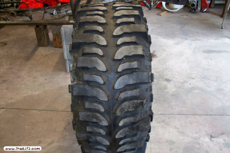

:icon_eek: y a un truc que je pige pas avec tes pneus. Déja le changement de taille. Perso je trouvais super bien proportionné avec les 47". Tu me dira c'est pas une grosse différence de taille avec du 44" ...ok ok
changement du profil surement lié au changement de taille et aussi une envie personnelle
Mais la ou je bloque c'est pourquoi tu a pris 3 pneus seulement ??????
Au début de la lecture je pensais ce celui que tu avais serait ta roue de secours.
Mais au vu de la photo ça fait drôle :affraid:
C'est quoi qui te choque?! Se sont 4 Bogger en 44-19.5x15 donc identique est jamais servis, la différence est que les trois ne sont pas monté sur jante d'ou on dirait qu'ils sont bien plus petit, mais rassure toi une fois sur les jantes ils vont devenir bien maous comme le premier :twisted: Maintenant pourquoi trois pneus aux US et 1 en Suisse; ben tout simplement parce que j'ai eu l'occasion d'avoir un pneu pour 400€ avec jante donc même pas le prix d'un au US d’où grosse économie. Je rappel qu'un Bogger est 220$ + chère qu'un LTB et crois moi que ça se sent sur la facture d'en prendre que 3! Euhh... sinon une roue de secours, pourquoi faire :lol:. Après pour ce qui est de la proportion et ben je pense que le 44" reste quand même le plus approprié pour mon engin, il aura un aspect final identique à celui de Glen, donc moi sa me plait bien. L’avantage des 44 par rapport aux 47 ou plus c’est qu’en gros croisement, par exemple sur la rampe, il ne viendront pas toucher ou beaucoup moins les tubes sans compter qu’une fois de plus pour un engin de cette taille les 44 feront un véhicule un peu plus agil (si l'on peu parler d'agilité avec ce genre d'engin). Encore une fois pour ceux qui ont observé le phénomène d’un véhicule qui passe du 44 au 49 (le plus courant), et ben c’est plus du tout la même chose... Bref encore une fois c’est au final que l’on verra si ces choix on été bon ou pas :wink:.

Pour les pneus, y a pas de soucis, et pour les avoir vu, ils ont a peu prés la même gueule que les miens lorsque je les ai recu... y en avait un ou j'ai carrément cru qu'ils c'étaient gouré dans la taille (simplement un effet d'optique). Pour la différence de taille entre les crampons au milieu, on le voit car les pneus sont côte à côte, une fois aux quatre coins plus rien n'y paraîtra.
D'un autre coté faut pas se leurrer.... si on cherche la petite bête sur la majorité des protos on arrivera toujours à trouver quelque chose.
