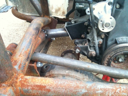

Allez, le moteur est posé !
Je me suis bien fait chier pendant une aprem, mais tout est OK, y compris les supports avec écrous prisonniers :wink:
Photos, bien que ça ne soit pas super excitant :

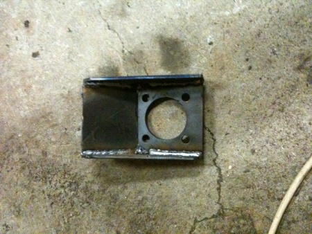

On présente :
Premier support :
Deuxième support :
La position du moteur dans la baie :
Notez deux choses :
1) le cache culbu en PQ est super claaaaasse :icon_cool: (j'ai oublié le vrai au garage :mrgreen:)
2) J'aurais pu encore reculer le moteur de 5cm mais ça m'aurait obligé à refaire un tunnel dans la caisse et refaire la traverse de boite. Donc du boulot et des thunes en plus... Donc compromis compromettant, mais on avance :wink:
Et puis, comme dit le père d'Aymeric, qui à plutôt l'habitude de bosser sur des 4.2L Toyota : "C'est pas en reculant la cacahuète de 40kg qui te sert de moteur, que tu va centrer tes masses !!!!" :D
Je vais renforcer les supports par acquis de conscience et ensuite je passe aux supports des sièges que je vais essayer de réaliser complètement pendant la semaine prochaine :wink:
Je vais aussi devoir modifier le renfort du support de barre panhard car finalement, par soucis de simplicité, je vais laisser le radiateur devant.

Tu a raison de renforcer le support en plus tu a bien la place pour mettre un tube en diagonale du support au deuxieme tube du chassis :wink:
nan, il monte en rigide :wink: c'est pas une caisse pour cruiser :mrgreen:
ps: Enzo, nettoies tes tubes avant de pointer-souder :wink::wink::wink::wink::wink:

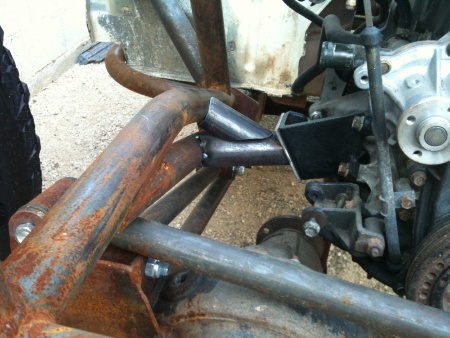

Les renforts de supports moteur (ils seront soudés une fois que les supports le seront :wink:) :
Le gauche :
Le droit :
