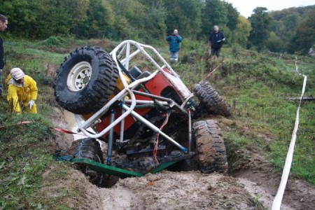

Bon, fin du chantier, Jean-marc va pouvoir venir récupérer son land et terminer tranquillement la préparation !
Tous d'abord, j'ai rajouté des papattes sur le ponts avant pour répartir un peu mieux la charge :
Ensuite, la direction avant est terminée :
Puis, j'ai refait l'implantation des AS arrières et installée la swaybar :
J'ai mit la barre anti-rapprochement à la même hauteur que la beine, comme ca, Jean-marc pourra plus facilement remettre les tôles du TrayBack :
Et voila !
Bon, dans les choses INDISPENSABLE que jean-marc devra faire, yaura : installer des sangles anti-débattements et faire une deuxième traverse sous la voiture et la relier avec celle du joint 360 pour renforcer celui-ci.
Merci a toi Jean-marc pour ce chantier peu habituel pour moi, car c'est la première fois que je travaillais sur du portique !
