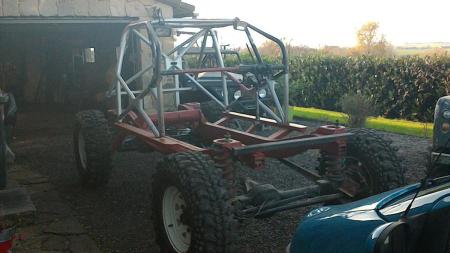

Place aux premières photos
La suite au prochain épisode!
Ca continue, mise en place et découpage du capot (9cm de découpé en largeur)
La longueur est identique a l'origine. Il y aura une calandre de Defender bien entendu :wink::twisted:
Le moteur est dedans, reculé de 23cm. J'y ait mit la boite de vitesse de Def 200tdi, la cloche est beaucoup plus courte. J'ai pas de photos :neutral:

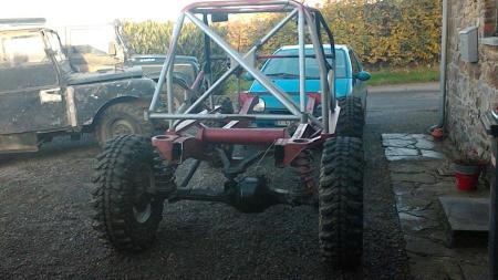

Ce week end, j'ai été chercher quelques pièces...
Les sièges passent maintenant!!!!! ils sont 5 cm au dessus du châssis. J ai aussi un pédalier de range classic. Bref, j ai encore du travail!!!!
Mon frère est passé hier, les sieges sont bien placés aussi pour lui, malgré qu' il soit plus grand que moi.

J ai un peu avancé ce week end !!!
J ai enfin réussi à mettre les sièges.... ha ben oui, c'est pas large et il n'y a pas beaucoup de place!
Ensuite j ai mit le pédalier et le filtre a air. Je l ai vite sortit aujourd'hui hui pour qu' il prenne un peu l air. J ai été très impressionné par sa mini taille!

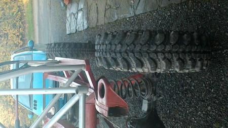

Petit souvenir de l'arbre de roue qui avait cassé lors d une sortie passée...
le support de volant réglable (hauteur et longueur)
Le support des pédales

Ça avance, ça avance!
Salut les mecs!
Quelques nouvelles des avancements....
J'ai maintenant un réservoir maison en tôle, certes pas le plus beau ni le plus léger, mais c'est moi qui l'ai fait.
J'ai coupé les tubes arrières qui finalement étaient plus encombrants qu'autre chose, et je les ai mit en renfort.
Le radiateur est à moitié fixé....
Hier soir, j'ai commencé les pédales de freins et d'accélérateur.
Et j'ai récupéré un boitier ABS aussi afin de me faire des freins séparés.... A suivre!
Non, un boîtier abs de range sport. Mais il y a des electrovannes partout là dedans!!!! Entrée, sorties, échappement.... bref, 12 vannes à repérer :-)
