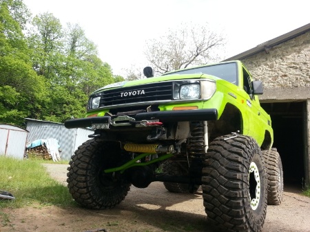

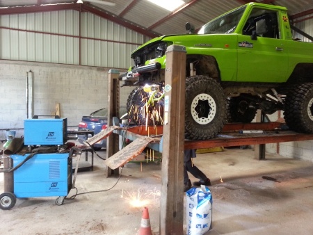

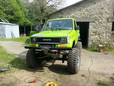

Modification de l'arbre de transmission arrière : ( Au boulot par mon chef ! )
Montage sur le 4x4 : (petite mise en croisement pour voir au niveau des croisillons sa me parait pas mal du tout ! )
Passage en peinture des barres panhard , de la barre de direction et du protège bloc :
Soudure de la pate de l'amorto de direction sur le chassis : ( toujours au boulot par mon chef ! )

il et sympa ton chef. C'est cool d'avoir des (anciens) qui s’intéresse a ceux qu'on faits

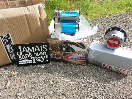

Hier réception du dernier colis de chez EURO 4X4 PARTS 347433.gif icon_bounce.gif

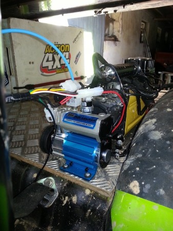

-Le compresseur ARB pour le bloc.
-Les moyeux AVM Renforcé.
-Les phares cristal.

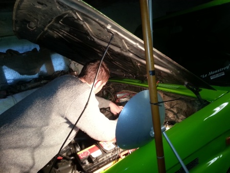

La semaine dernière, quelques soudure de plus pour renforcé certains points (Toujours par mon chef), changement des croisillons de l'arbre arrière, le weekend dernier test des injecteurs avec Clem et Jojo, résultat 1 qui pisse sur les 4, se qui explique la bonne grosse fumé que j'avais a chaque démarrage !

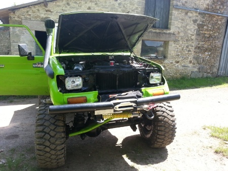

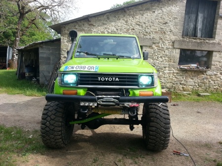

Ensuite, aujourd'hui en fin d'aprem j'ai fini le montage de la face avant :
Demain montage du compresseur, changement des joints spi du pont avant, montage des moyeux et remontage des injecteurs avec Clem ! 347433.gif

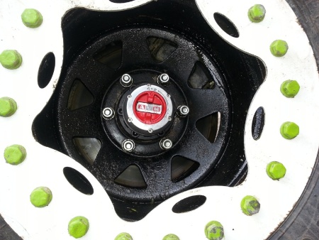

Se weekend montage des AVM :
Montage du compresseur pour le bloc avant :

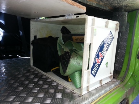

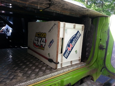

Modification de ma caisse de rangement a l'arrière :

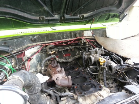

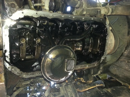

Ensuite, hier remontage des injecteurs avec Clem mais sa fume toujours blanc et tourne toujours comme une patate a froid ! icon_mad.gifaffraid.gif62517.gif
Du coup hier soir je me dit sa me casse les couilles demain démontage de la culasse avec mon parrain mécano depuis toujours !!!!
Donc aujourd'hui :

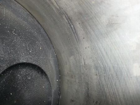

Mais là nous découvrons une belle trace dans un des cylindres du coup je téléphone a mon père mécano depuis toujours lui aussi pour quil vienne voir !

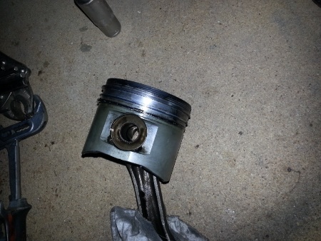

Il nous dit de démonté le piston pour voir !
Du coup démontage du carter d'huile et du piston par la suite :
Le piston est nikel me dit mon père, noir en haut et propre en bas donc il ne pense pas que la trace est une grosse influance sur le fait que le moteur fume blanc est tourne mal a froid !

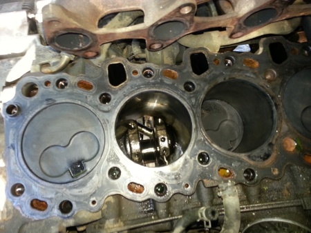

Du coup ont se penchent un peu plus sur le joint et la culasse, le joint a l'air pas trop naze et ensuite nous nettoyons la culasse elle na pas l'air fendu mais ya un endroit ou la suie et beaucoup moins présente et un peu patasse bizarre comme si elle etait lavé peut etre du a un passage du liquide de refroidissement a cet endroit !
Demain la culasse part chez un ami a mon père et mon parrain spécialiste de ça pour un éprouvage et pour récupéré une sorte d'alésoir pour passé dans le cylindre ou il y a la trace en fonction du résultat on verra bien ! icon_bounce.gif

sa badine pas une petite fumé blanche au démarrage bin quoi je démonte les pistons:shock: de grand malade dignes des :pirate::pirate: j'adore et espère pour toi que tout aille bien
Moi j'adore !!! démonté un moteur sans le retiré du véhicule, trop fort !!!
Donne nous vite des news
+10 000
Salut c'est pas toujour évident de trouver le passage, fait éprouver la culasse si elle est bonne tu la fait rectifier et tu la remonte avec un joint neuf apres avoir déglacé le cylindre. Ca devrait le faire:wink:.
Je saurai mercredi si la culasse est fendu ou pas ! Si elle a rien un coup de rectif, joint neuf, segmentation, coussinet de bielle, changement des vis de culasse, déglassage du cylindre j'y mettrai un coup sur les 3 autres sa fera pas de mal et GO!!:mrgreen:
le cylindre est pas joli joli, tu n'as pas la même chose sur les autres ?
a vu d'oeil, je pencherais plus pour une rectif en cote réparation sur machine qu'un déglaçage, qui lui est réalisé pour roder un cylindre avant changement de segmentation
t'as de quoi mesurer correctement l'ovalisation du cylindre ? en haut et surtout en bas ?
j'ai deja vu çà sur un bloc fonte qui est resté longtemps sans tourner, il s'était oxydé et a été redémarré sans être ouvert pour nettoyage
l'oxydation entre un segment et la chemise avait "sauté" mais la matière dessous également
après mesure chez un pro, ben même en 3e cote de rectif il y avait encore des traces
il a récupérait ça face avant qu'il avait d'origine:wink:.
t'as pas de chance avec le moteur et méme les ponds :icon_frown: j'ai jamais eu de soucis avec je l'ai toujours bien entretenu( méme trop on me disait car je suis assez maniaque en général et trés rigoureux en entretien) j'ai jamais fait une sortie avec sans avoir controler mes niveaux j'ai toujours pré-chauffé 2 fois avant de démarrer,je vidangé le moteur assez souvent car je fesait que des sorties 4x4 avec donc pour pas avoir de soucis avec l'huile (humidité, viscosité qui ce déteriore de pas trop rouler etc.. des que j'avais le moindre bruit ou la moindre fuite je réparais direct j'attendait pas bref j'en fesait trop certains me disait,soit disant ça servait a rien de faire tout ça mais bon du coup ça a payer car j'ai jamais eu de soucis avec malgrés les nombreuses sorties.
les problèmes que tu subis avec c'est tout simplement que les 2 propriétaires qui l'on eu après moi on juste mis du gazole dedans tourné la clé et lui branlé la gueule sans faire aucun entretien et maintenant bein c'est toi qui te tape toutes les réparations suite a pas d'entretien:icon_frown:
Oui comme tu dit Dardar je me tape toute les réparation mais bon maintenant je pense avoir fait le tour !!!! Enfin j'espère :lol:
Verdict Culasse Fendu !!!! :icon_frown:
