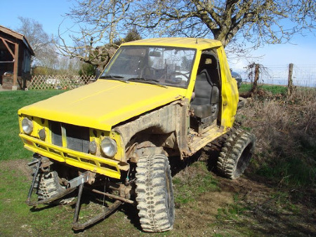

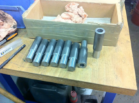

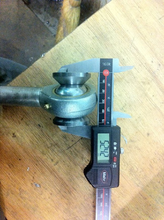

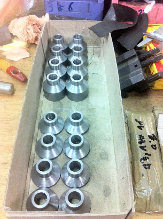

bon des petite nouvelles de mon tourneur qu'il est tout mignon il m'a envoyer des photo de mes pièce en cours de prépa j'ai même une vidéo :mrgreen:

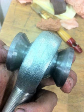

pour commencer les manchon pour visser mes rotules hé ho je vous voie venir faut encore les tarauder :mrgreen:
ensuite les pièces pour laisser un peut d'angle aux rotules :pirate::pirate:
bon ok c'est en cours :mrgreen:

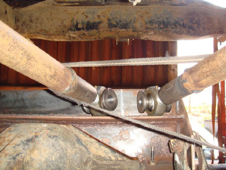

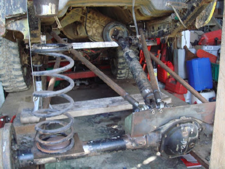

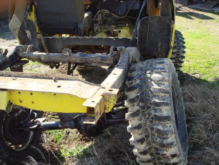

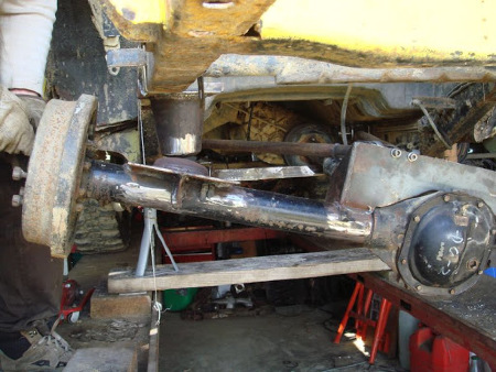

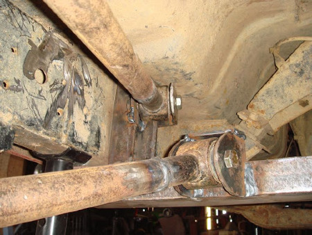

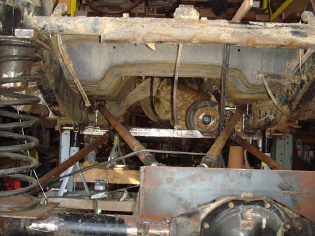

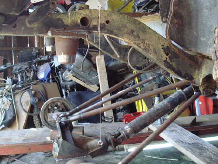

bon ce weekend j'ai bien avancer sur le train arrière, j'ai même fini il ne me restera plus qu'a mettre les boulons à la bonne taille et les contre écrous sur les rotules, mais je ferais ça après la peinture au remontage définitif !
j'ai remis des lames sur le train avant car j'ai besoin du pont pour bosser sur le 61, il faut que je finisse sa prépa et aussi mettre la pompe méca donc c'est mieux au sec :mrgreen:
bref quelques photos sur le taf de ce dimanche

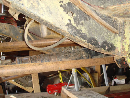

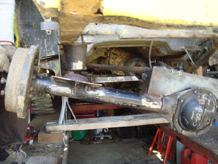

petite vue de l'ensemble arrière

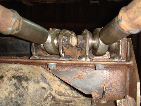

détails des encrages côté troll

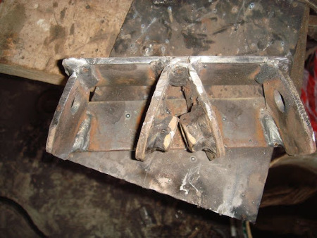

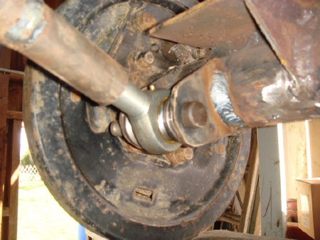

étude pour faire la pièce côté pont pour recevoir les rotules
détails encrage bas sur le pont
la pièce pour les rotules côté pont
une fois en plac, je l'ai boulonner pour pouvoir sortir les axes des rotules

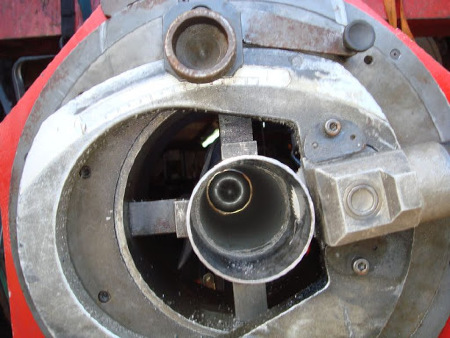

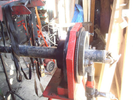

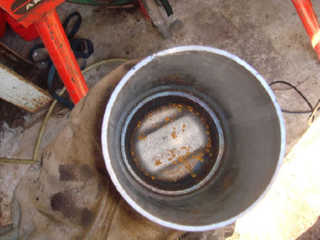

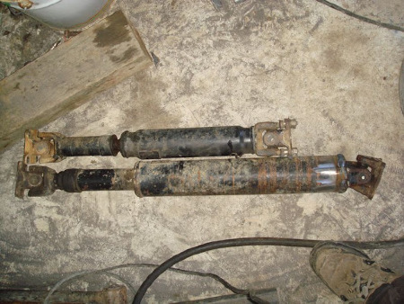

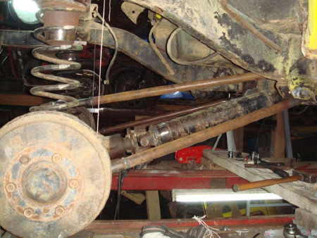

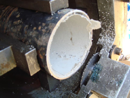

ensuite j'ai également préparer mon arbre de transmission, c'est un arbre de 60 long que j'ai recoupé, la pièce qui est souder qui reçoiot les croisillon je l'ai dé-souder, emboiter dans le tube et ressouder le tout,un jeux d'enfant !
la machine que l'on m'a prêter généreusement pour faire des coupe nickel en deux secondes
voilà ce qu'il y as à l'intérieur d'un tube d'arbre de transmission ..... du carton :mrgreen:
là j'ai couper plus long pour voir comment c'est fait à l'intérieur, comme j'ai vue j'en ai conclue que je pouvais faire sauter la soudure pour le déboiter
coupe de l'arbre à la bonne longueur
une fois fini celui d'en haut c'est la longueur d'origine :pirate:
vue de l'ensemble de profil :mrgreen:

J'avoues juste que j'ai un peu peur sur la flexibilité de tes tirants.
C'est quoi comme ferraille tes tirants ?
Ils font quelle épaisseur ?
Comment as tu gérés le raccordement vers les silent-bloc et rotules ? manchonnage ?
En tous cas, sur la dernière photo, ca a vraiment de la gueule. Ca me plait bien :mrgreen::mrgreen::mrgreen:
Nitro
Ca a l'air cool tous ca !
:twisted:
dans quel sens tu as peur de la flexibilité ??
la ferraille c'est de l'étiré en 3.2 d'épaisseur
le raccordement côté des silent bloc je l'ai manchonné avec un tube de plus petit diamètre que j'ai souder puis meuler et souder l'ensemble en deux passes.
les SB sont de la récup de tirants de gr 60
pour les rotules ce sont des pièces qui on été tournées et filetées

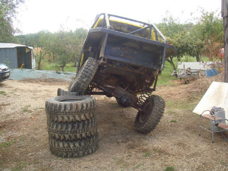

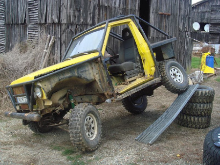

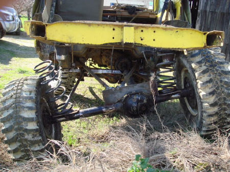

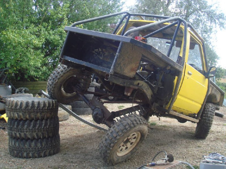

la suite ce que j'ai fait ce weekend

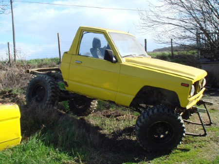

test de croisement à la main bon là c'est vrais ça n'ira jamais si haut :mrgreen:
vue quand tout est enfoncé :mrgreen:
là quand c'est bien en bas
là avec un ressort en place

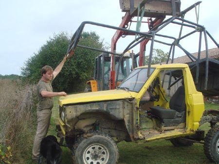

pour vous donner un ordre de hauteur je me suis collé contre :mrgreen::mrgreen:
bon là ne regardez pas l'avant ce n'est pas un nouveau concept c'est juste pour le sortir :mrgreen::lol:
là un premier problème à régler ça empêche le croisement il va falloir découper les jantes pour gagner en déport due aux ponts qui ne sont pas très larges :twisted:
vue arrière ok le ressort est sortie mais c'est normal je n'ai pas encore mis en place le système pour les bloquer et il n'y as pas non plus les amortos :mrgreen:
histoire de comparer un peut les deux :mrgreen:
j'ai dit à jos qu'il va faloir rehausser le gros maintenant je ne comprend pas pourquoi elle est pas d'acc !!

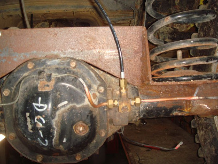

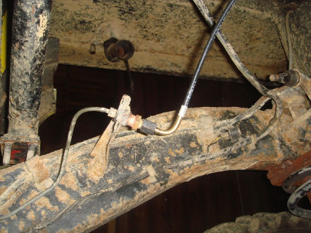

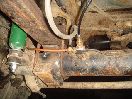

les freins j'ai pris quelques photo histoire de vous montrer mon kit durite nitro :mrgreen::mrgreen:
bon voilà pour le moment je pense que je mettrais quelques tofs au retour de la sortie de ce weekend histoire de partager le comportement du troll avec les modifications stage 1 :mrgreen:

je ne comprend pas pourquoi ton pont arriere est comme ça ???
une trappe de visite?
ou ton patrol est sorti dans les premiers annee et le montage etait comme ça!
ou j'ai loupe quelque chose
Nitro
salut:mrgreen:
ben le pont arrière est un C200 comme à l'avant c'est ce qui est monté d'origine sur les 3.3 atmo, le miens est de 86
