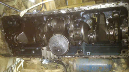

dépose du carter d'huile, une petite photo des dessous de la dame je trouve ça trop jolie :mrgreen:

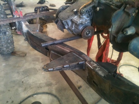

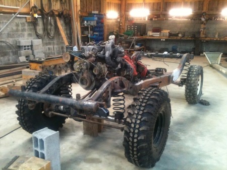

bon j'étaie parti pour faire les modifs châssis et ponts chez mon pote ludo32120 car pas assez de place à la maison et manque de matériel de levage, nous avons commencer par sortir la caisse et au vue du taf à faire dessus ludo m'a proposer de changer de méthode :lol:

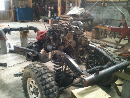

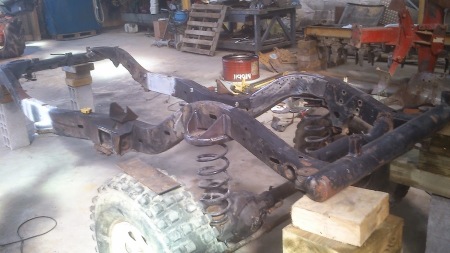

l'idée est très simple vue qu'il fallait sortir tout ce qui avait été réparer + sortir tout les anciens supports etc... ludo m'a proposer de remplacer le châssis par celui qu'il avais commencer à modifier pour un autre engin mais projet arrêter enfin bon il me donne son châssis de 60 rallongé de 30cm au milieu ce qui me donne le même empattement que j'avais prévue sur le 3.3 à l'origine.
ensuite nous avons mis mon moteur mais on l'as reculé environ de 30cm du pont histoire d'équilibrer un peut mieux les masses et dégager le carter d'huile du champs de passage des tirants :icon_idea:

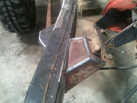

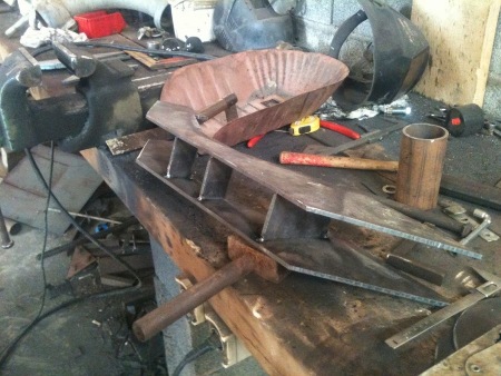

j'ai passer 4 jours à meuler et couper tout les anciens supports sur le châssis et ceux que j'avais fait sur le pont arrière (que celui qui viens me dire que mes soudures ne tiennent pas vienne un coup les défaire !!)

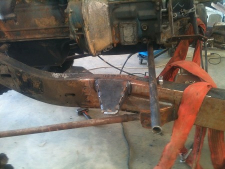

ludo lui as préparer tous les beaux supports de tirants, ressorts, pont, boite, moteur etc.. faut dire qu'il était inspiré le bougre !!
du coup je suis interdit de soudures sur mon châssis :lol: pas grave j'ai assez de taf pour préparer les pièces et supports :mrgreen:

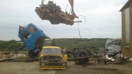

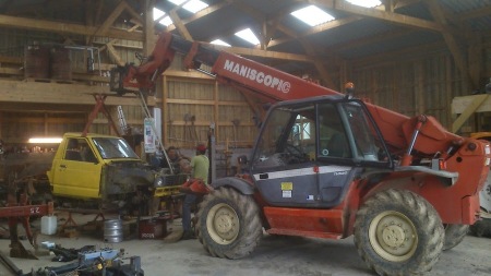

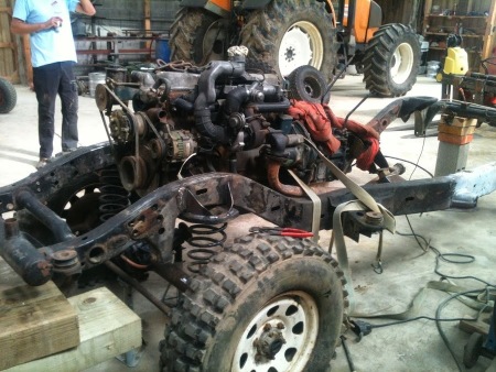

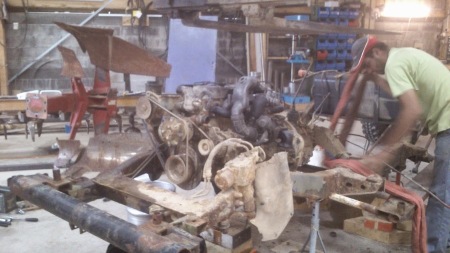

là on sort la caisse, c'est beau d'être bien équiper !!
extraction du moteur
la caisse sortie, on voie aussi la cage que l'on as découper (forcément il va falloir la modifiée)

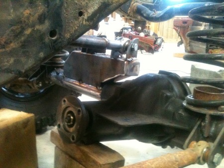

mise en place du pont avant

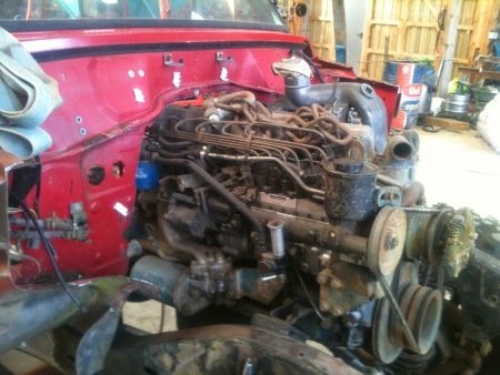

mise en place du moteur
là côté avec son turbo tous frais monté !
détail support de boite côté gauche
détail support de boite côté droit

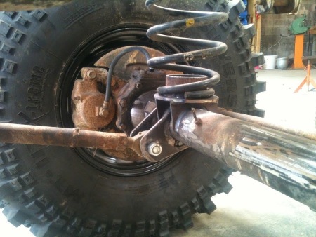

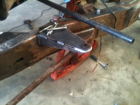

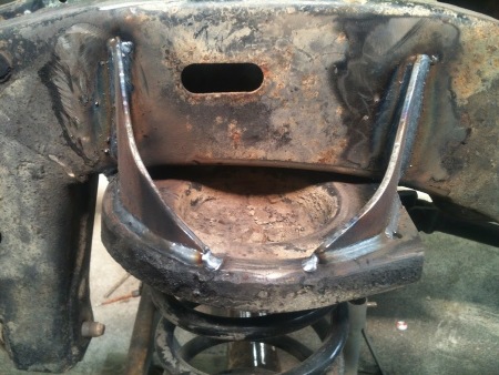

détail support ressorts avant
détail support tirants avant

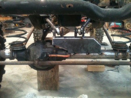

détail support ressort et support tirant côté pont avant

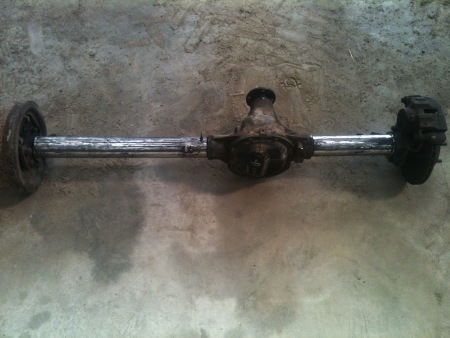

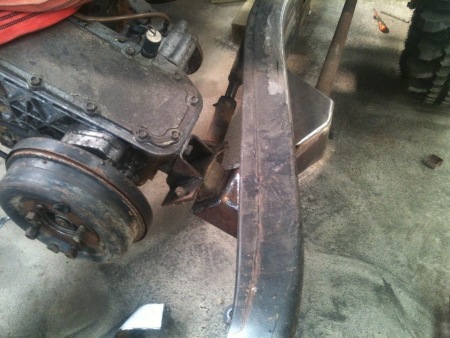

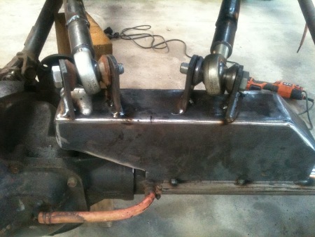

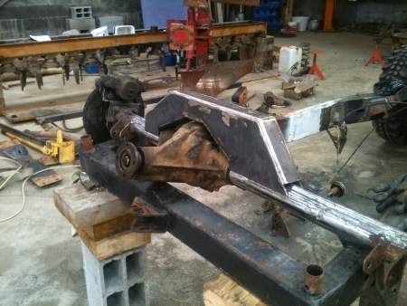

pont arrière "dépoilé "
préparation du support des tirants côté pont arrière
mise en place du support sur le pont, jolie coiffe non ? :mrgreen:

les liaisons sont finites
nouvelle caisse découpée, support de caisse fait on en est là !
aller des tofs !

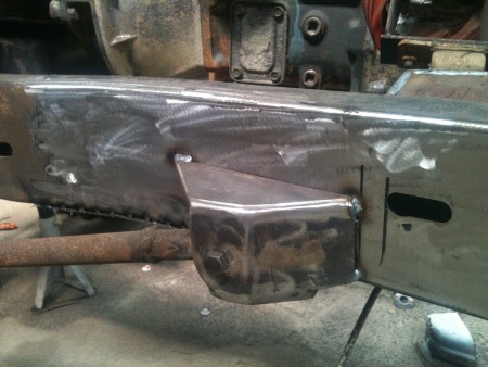

ce support est une super œuvre d'art de ludo !

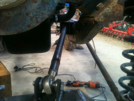

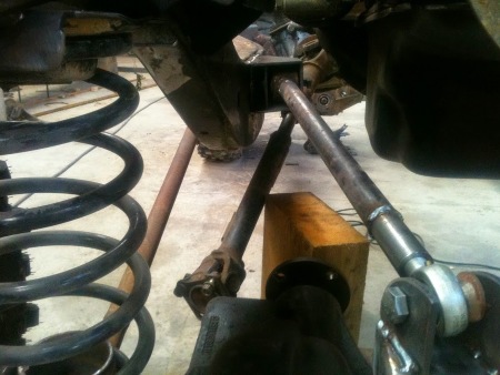

détail des tirants droite / gauche ouf ça passe :mrgreen: bon on avait quand même remonter le moteur exprès
petit zoom des encrages de tirants
vue de l'ensemble

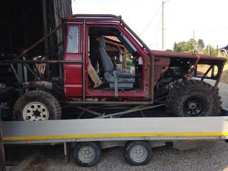

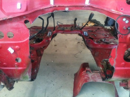

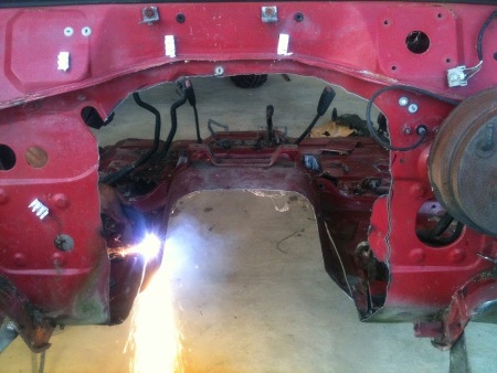

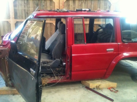

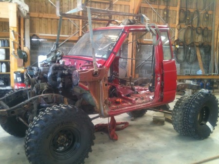

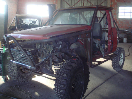

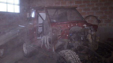

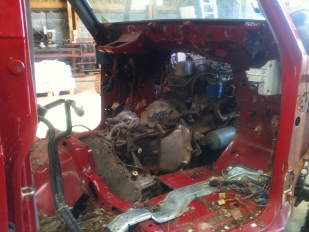

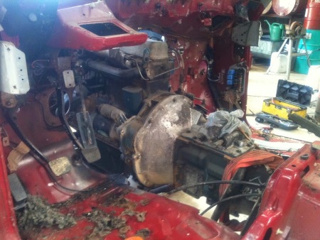

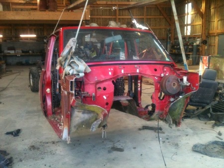

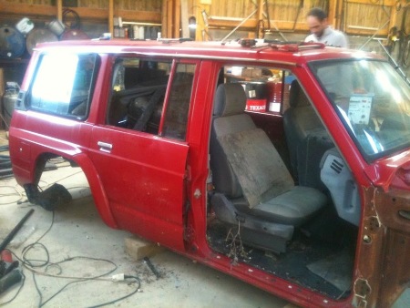

ensuite on as attaquer la caisse au programme traçage et découpe pour pouvoir la présenter et faire les supports de caisse
bon pour ça on ne s'est pas pris la tête on as découper la petite vitre arrière de la porte et on l'as décalée ça fera la profondeur derrière les sièges
bon comme je l'ai dit plus haut on as remonter un poil le moteur pour passer le tirants, résultat ben faut découper pour faire passer le moteur :mrgreen:
comme on as bien reculer le moteur environ 30 à 40 cm il as fallut bien recouper la caisse ... :twisted:
là la place est faite ! on présente ça commence à sentir bon !

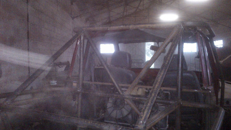

vue intérieur il va falloir que je prévoie un truc démontable pour garder l’accessibilité au moteur, ne serai ce que le filtre à GO :lol:

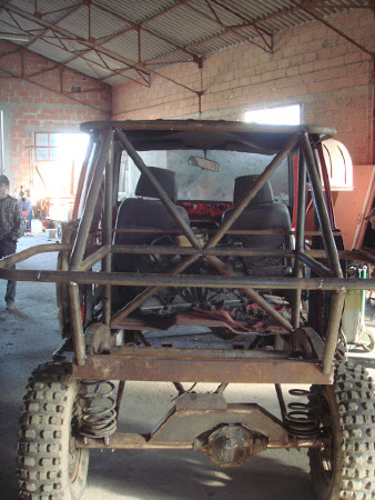

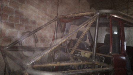

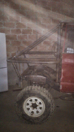

les tubes sont attaqués la partie arrière est quasiment fini, un côté est démarré, je met quelques photo de mauvaise qualité désoler les batterie de mon appareil photo étaient nases :gne: donc prises avec le téléphone qui lui as trop trainé prêt de la meuleuse :mrgreen:
la suite des évènements en Avril si tout va bien :icon_rolleyes:

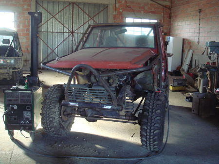

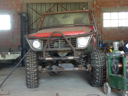

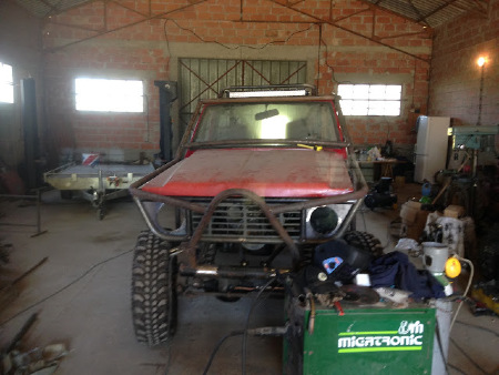

alors une cession au mois de juillet ou nous avions fait une partie de la face avant

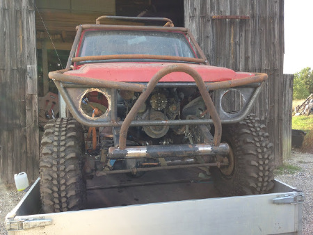

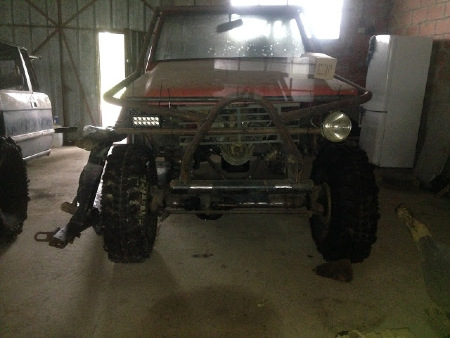

fin août dernière cession sur l'engin, grattage de tête pour faire le design final de la face avant, phare rond, rectangle une barre par ci un bout de fer par là, prend une bière ... 2..3...4...etc et qu'est ce que t'en pense ouai, bof si ça ça va etc bref mal de tête :mrgreen:

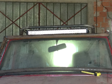

enfin on as trouver ce qui me plait et pas trop compliquer à réaliser en gardant l'identité du 3.3 ... à force on arrive à tout !!
pose de la barre led et pose de sa protection
vue d'ensemble
je l'ai rapatrier à la maison enfin :lol:
deux petites avant avant de l'entrer dans le garage pour continuer la mission :mrgreen:

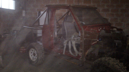

démontage de la cage et soudure de l'ensemble (elle est seulement pointée)
démontage de la totalité
peinture et remontage ... si tout va bien on sera au printemps
