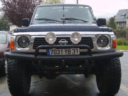

Pour l instant :
- kit rehausse plus 12 dobinson
- sieges bacquet
-pc maison
- arbre a came atmo
- turbo et pompe modifié
- interco de pajero 2.8
- roue wrangler mtr en 37/12.5/15
Piece a monter ( car il est en carosserie alors je l attend pour tout monter)
- autodebloquant avant
- barre panhart av et arriere reglables
- durites avia
- ressort + 18
- deport de tiran avant
quelques photos ...

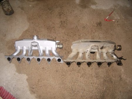

ma nouvelle pipe d admition

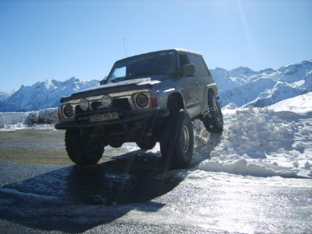

Salut à toi.
Un beau troll en perspective :mrgreen:
j'aime bien les 12cm de rehausse que tu vas coupler avec des ressorts +18 8) 8) 8)
:mrgreen: :mrgreen: ayé , le nouveau kit + 5 made in salies + la peinture :mrgreen: :mrgreen:
:2 (15):

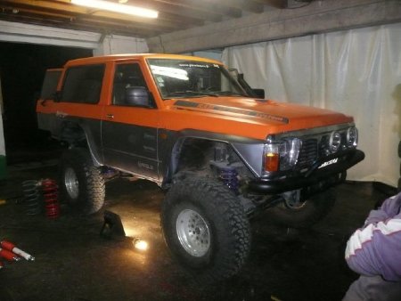

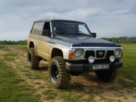

on a fait un essais des ressorts pour voir la hauteur
donc body +5 + suspension + X :mrgreen: + pneus 37 donne 37 cm de réhausse de plus que l'origine :mrgreen: :mrgreen: :
manque les futurs pneus pour etre a la bonne taille :mrgreen: :mrgreen: :mrgreen: 8) 8) 8) 8)

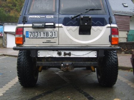

rémi étudie la façon de monter dedans :redface: :shock: :shock:
ça a du bon la réhausse , ça donne 60 cm sous chassis :mrgreen: :mrgreen:

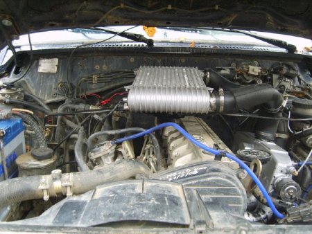

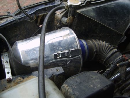

comment tu as branché le ventilo de l'intercooler, je dois monter le meme sur mon trol mais je ne sais pas comment faire avec ce ventilo :redface:
salut super lengins comme jaime au faite ou avez vous trouve les ressorts en+18 et a quelle prix merci
le ventilo je l ai branché avec un inter et je l allume en cas de chauffe ... ou en cas de rouste ....
les ressort ce sont des plus 18 megalift de y 61 pour tout renseignement voir charle ...
en fait ce n est pas la hauteur qui est recherchée c est le debattement ...(a suivre ) car la modif ne s arrete pas a poser des ressorts ..mais vous verez ca plus en detail avec la suite
Lespi a dit:
c'est pas une critique :wink:
mais bon,j'ai essayé des mégalift en +12 (+16 quand c'est neuf) je trouvais ca trop haut ca vibrait a mort sur route (le + 16),actuellement je suis en + 12,je trouve ca trop haut pour faire du franchissement hard (on déleste trop l'avant sur les grosses marches),mais bon c'est vrai qu'a coté de ca les angles d'attaque , ventral et de sortie sont tops 8) (j'arrive quand meme a le faire frotter partout :twisted: :twisted: :twisted: ),le seul truc pénible c'est qu'une fois le nez en haut tout ton poids est sur les roues arr et t'as que peu de grip a l'avant :wink:

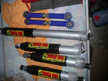

voici les amortos et tirant supérieur :mrgreen:
