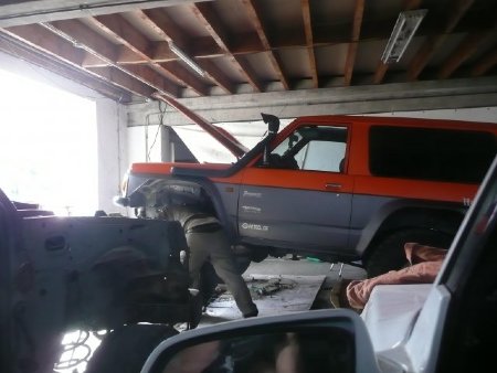

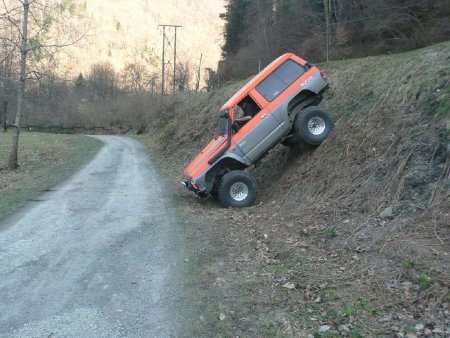

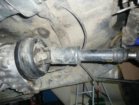

ben , ben voilà , avec du + 25 cm sur du GR court Y60 , l'arbre d'origine va nickel , :mrgreen: :mrgreen: , la preuve en photo
    63 KB · Affichages: 1
au fond en blanc , le marche pîed pour monter dans le GR :mrgreen:
inconviennient , faut toujours l'avoir a portée de pied :bienvenue8lt: :dejaout: :bravebete:
allez ok suspension avant posé , il y a de la place pour bosser :mrgreen:

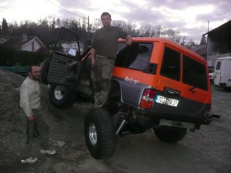

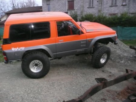

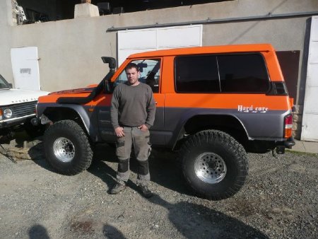

bon , ça y est , il est fini , quelques mise au point ça et là a faire , mais rémi est content , il tient la route et est plus plaisant a conduire que l'origine m'a t'il dit
:mrgreen: :mrgreen: moi aussi , je suis content , je l'ai dit et je l'ai fait 8) 8)
en débattement c'est pas mal aussi :shock:

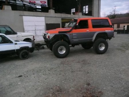

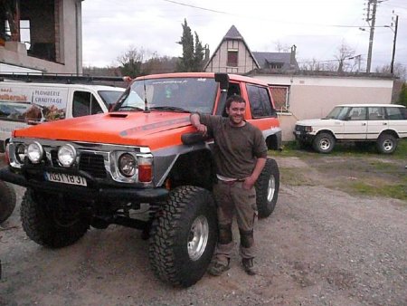

le voici a son arrivée , avec juste un +10 :mrgreen:
le voici a la sortie , avec un + 25 cm :mrgreen: et un rémi ravi :mrgreen:
test de dbattement , bon , c'est pas a fond , manque la finition , mais c'est pas trop mal :mrgreen:

Le plus gros probleme je pense c est l huile du pont arriere vue qu on l a incliné j ai l impression qu il n est pas bien lubrifiés :cry: :cry:
..faut il que je rajoute de l huile ?
oui :D jusquas que le roulement baigne mais aussi que ton reniflard ne ce bouche pas car plus d'huile plus de pression sur les joints :cry:
comment savoir si le roulement baigne et comment etre sur de ne pas en mettre trop...
:idea:
Lespi a dit:
:idea:
C'est le bouchon de remplissage qui fait office de niveau.
Mets un niveau à bulle au milieu de ton nez de pont et regarde la différence au niveau du bouchon de remplissage.
Par contre pour le remplir, tu risques de t'amuser :mrgreen:
Il est vraiment incliné ??
A+
je ne l'ai jamais fait mais si je devais trouver une solution je ferai un trou au niveau du milieu du roulement (je parle en prenant l'horizontal)et je mettrais un bouchon
pour mieux m'expliquer tu fait un autre bouchon de remplissage haut dessus de celui existant mais en prenant un niveau qu'il soit au milieu de ton roulement mais ça risque de faire beaucoup plus d'huile a mettre
je crois que baroudalsace a fait un truc comme ça :oops:
Oui il est vraiment bien incliné ....il faut que j y reflechisse pas bete l idée du deuxieme bouchon le plus chian c est qu il faut tout demonter a cause de la limaille ...
Encore merci pour ces reponses :P :P

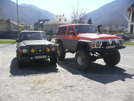

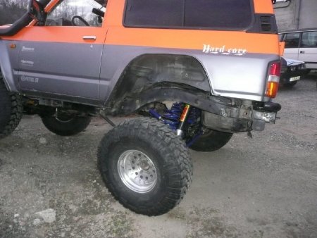

comparatif entre origine et après la pose du nouveau kit , effectivement , on voit la différence :mrgreen:

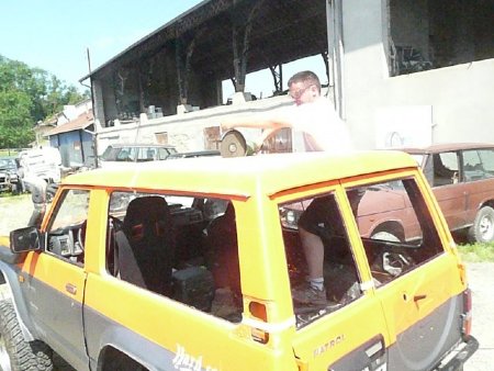

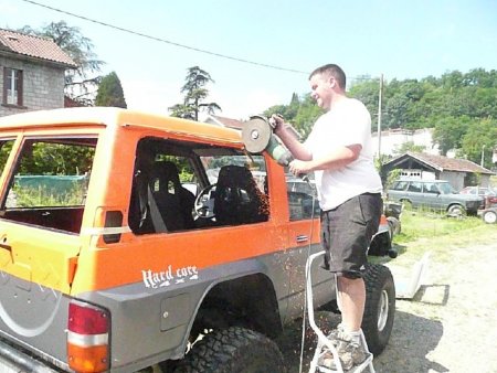

bon ça va allégé
on dépouille proprement
on trace pour découpé puis on se lance
ça coupe , disqueuse approprié s'il vous plait
ça prends forme
on fignolle avec un nouveau tracé
la suite plus tard :mrgreen: :mrgreen:
Rémi tu es encore plus débile que Charles!!! :mrgreen: :mrgreen: :mrgreen: , et c'est pour dire!! :mrgreen: :mrgreen:
mais non le probleme c est qu avec cette hauteur dans les sortie c est dur a gerer avec les arbres donc MODIF!!!!!! :D :D :D
