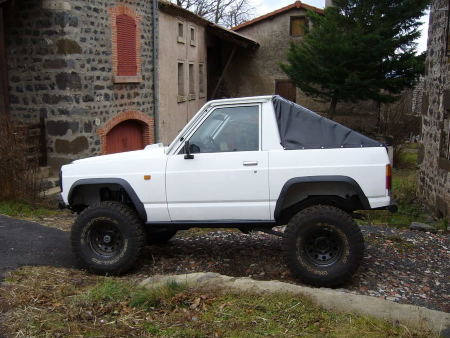

Belle prépa... par contre ton arceau, c'est du tube de combien???

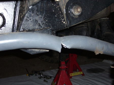

Désolé pour tes mésaventures... c'est pas cool.
Comme tu le souligne le matériel a utiliser n'est pas a prendre a la légère... surtout quant il est prévu pour rouler sur la route.
Je n'ai pas de photo mais lors de mes essais de croisement le tirant inférieur avant venait toucher un support métallique qui va être modifié, et ben le tube de 46 de diametre et 12 mm d'épaisseur fléchissait de facon surprenante, j'avais un peu de mal a le croire.... mais en dynamique c'est sur qu'il ne tenait pas 5 min....
Arghhhmahhh, la conception c'est vraiment un métier...

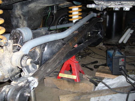

Super Boulot, travail très propre et soigné. Bravo.
Est ce le chassis d'un 160 sur lequel tu as greffé des supports ressorts hélicoïdaux?
Ou es tu partis d'un chassis de gr?
