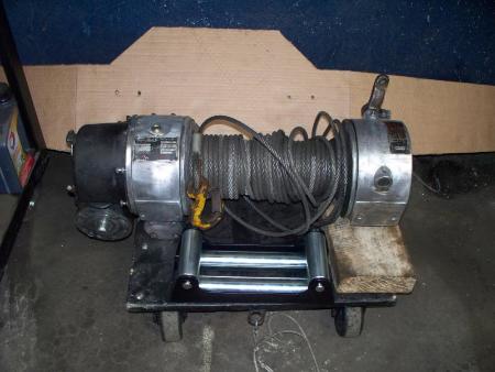

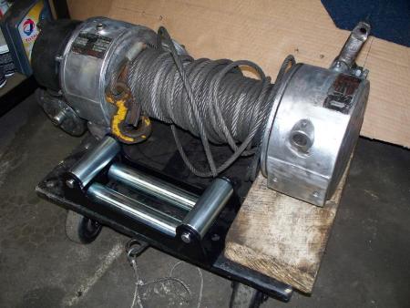

Je ne sais pas, mais un ami a réparé le sien avec des pièces de warn ( avec deux il en a fais un), le genre d'astuce qui pourrai te plaire :D
c'est quoi comme treuil ramsey, moi j'ai recuperer celui-la, c'est un 8000lbs (3,6t) sur un brin, il manquais juste la telecommande, et la partie qui cache les relais est fendu, il a bien 20 ans, mais il marche tres bien.
il y a deux reducteur, un a pignon et l'autre a vis sans fin, ça enroule doucement, mais surement :mrgreen:
il trouvera prochainement ça place sur le chevy :D
