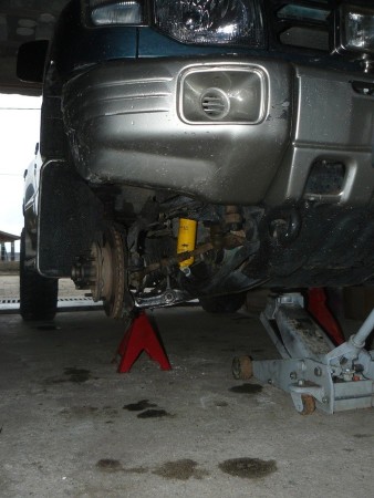

Après j'ai recranté les barres de torsion devant pour le rehaussé en +3 cm et derrière j'y ai mis des ressorts King-Sprind KCRR23HD qui rehausse l'AR de +3 cm.

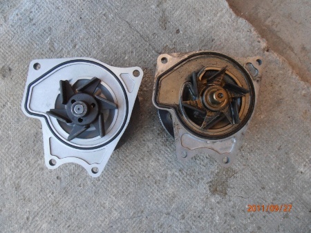

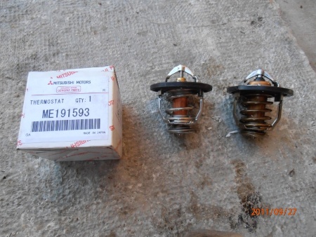

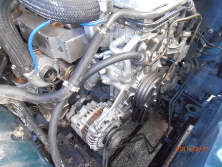

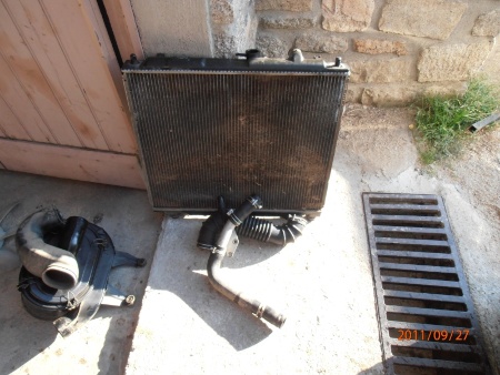

- Ensuite tout le circuit refroidissement refait à neuf avec démontage radiateur et nettoyage de celui-ci, nettoyage aussi des ailettes, changement de la pompe à eau, thermostat, sonde de T° et bouchon radiateur:

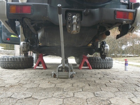

voila nickel jantes (7x16) et pneus (255/85/16) de monté, sa touche nulle part même sans body-lift :Super14:
Du coup j'ai le temps d'attendre cet été pour poser le body-lift de 3" :wink: :lol:
