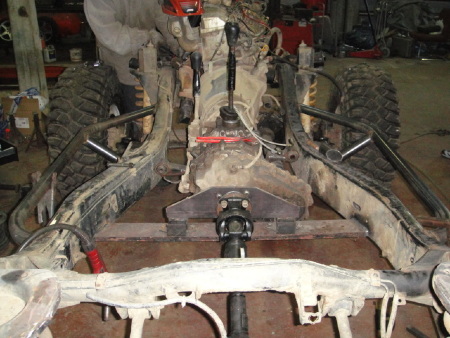

alors voila je vais commencer la prepa de mon gr juste niveau carrosserie car comme vous avez pu voir il es plus en très bonne état donc en réfléchissant un peut je me suis dit mieux vau faire tous en tube:pirate:
je garde le moteur d origine et mon kit suspension qui me convient très bien pour l'instant ,les airschok ou coil c pour plus tard ,
la base sera le châssis du gr avec des angles mort reduit au max et faire un bon ski dessous car je maudit la traverse de boite qui s accroche partout
voici quelque photo
nettoyage du chassis en suppriment ce qui sert a rien

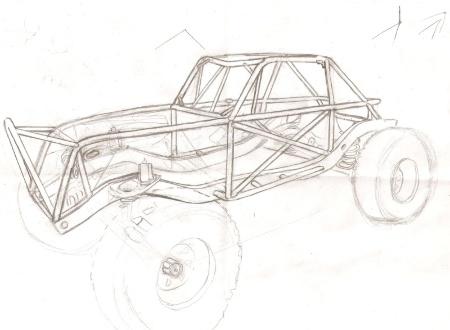

et un petit croquis de ce que je veut faire,c un pote qui me la fait, bon les points d encrage des tube ne sont pas encore deffini et il y aura des ailes de patrol baroud bien retailler et un capot en fibre reduit a la propotion du chassis genre comme y font avec les jeep crawler,,,!

si le resultat ressemble au dessin, tu va avoir un sacree vehicule:twisted:

on va essayer avec mon ami soudeur de si rapprocher le plus,en fait on essai de copier celui la (avec l'avant d un troll:pirate:)

car sur la photo il est en châssis tube,et adapter son arceaux sur mon chassis de gr et respecter les proportion sa va être très dur:neutral:

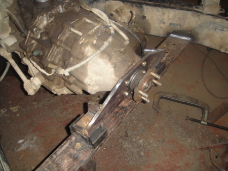

1er support de boite car on va en faire un 2eme,prit sur les fixation d origine et comme sa on pourra le faire plus étroit car du coter droit, il la transmission av qui gène,et pour brider son mouvement et soulager son poids avec des silentblock rond, cylindrique, comme vous voulez, car la fixation en boue de boite les filetage peuvent s arracher car on c pris sur les fixation de tambour de frein a main (plus tard 2 frein a main hydro pour ar)
et c la ou y a la flèche que je pense qu il y a un risque de casse

c'est qu'elle diametre ces vis?, faudrait que se soit du 12 en 10.9 de resistance et là je pense pas que sa puisse casser avec les silent bloc que tu a mis:icon_rolleyes:
par contre 4 silent blocs sur la meme piece est aussi raprocher j'ai peur que sa se contrarie et qu'une paire de silent bloc se dechire:iconfused:
si tu veu depuis que j ai ce gr env 6ans j ai changer au 2 paire de silentbloc de boite et moteur coter gauche et la au dernier concours corsica j ai peter les 4 d un coup en stopant nette dans un bourbier .comme le moteur tourne dans le sens des aiguille d une montre les 2 silentbloc coter gauche prenne plus deffort en arracherment:iconfused: donc je prefere blinder et on va faire un truc dans le genre (photo)comme sa les silentbloc rond von brider ce mouvement et les autre:mrgreen:!et les silenbloc que tu voi sur les photo précédente qui sont sur la traverse sont ceux d origine et celui poser sur le chassis es casser

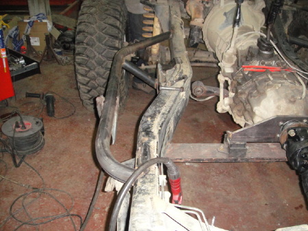

un peu de nouvelle du troll ça avance doucement, car beaucoup de boulot au taf, on a commencer(donc pas fini:lol:) les 2 autre s.b de boite qui sont la pour soulager un peu sont poids mais surtout pour brider son mouvement et aussi les 2 tube latéraux
y manque quelques tubes de renfort de chaque coté

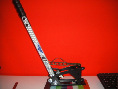

bon sa avance toujours pas mais j avais oublier de vous montrez quelques pieces que j ai reçu quelques semaines avant
pour compléter mon cahier des charge du troll
ma belle rotule pour faire mon 3 links merci trucni73:mrgreen:
les 2 frein a main hydro manque le m.c sur la photo

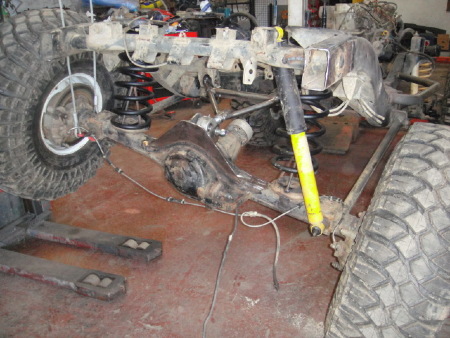

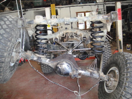

sa y es le systeme de susp arrière 3 links est presque fini
puis les essais avec et sans amortisseur, bon on a laisser les ressort sa ce comprimais pas a font du coter ou on a lever la roue mais sa marche tres bien la rotule a assez d angle pour le croisement et y a meme de la marge(demain ont fera d autre essais sans les ressort pour etre sur)
sans amorto donc sa croise plus
et avec amorto donc débattement brider
