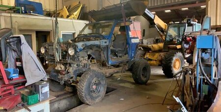

On part d une base de patrol gr 2,8td châssis court de 93 acheter il y’a un peu plus d un an et il y a quelque mois c est le drame. Châssis rouiller complet et la caisse qui traverse les support
Du coup avec un copain décision prise on va en faire un proto maison

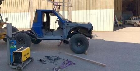

Avant de tous découper on a préparer un nouveau châssis court que l on a rallonger pour avoir un empattement pile poil entre un court et un long

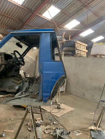

Ensuite vien la préparation de la caisse on coupe ce qui dépasse et ce qui est rouiller ( bon dieu comme ça rouille bien un gr )
Déposer de la caisse
Ensuite on refait les support de caisse plancher et on referme la caisse ( la coupe en biais est voulu pour garder de la place derrière les sièges )

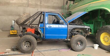

On continu avec la repose du reste de la caisse sur le châssis modifier
L étape d après est la construction de l arceau

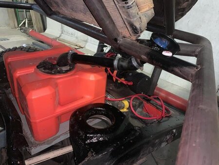

Et on continue avec la pose du réservoir du treuil et de la roue de secours
Tu as rallongé le châssis de combien de cm?
Du coup tirants d origine ? Arbre rallongé ?
Salut
Alors le châssis a était rallonger de 20cm juste après les fixation de tirant inférieur ce qui veux dire que l on a juste eu a rallonger les tirant inférieur et pour l arbre de transmission on a trouver un arbre dont on ne connaît pas la provenance qui fait 13 cm de plus que celui de gr plus une cale sur le pont avec 2 tulipe souder devrait faire l affaire

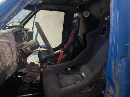

Mise en place des sièges baquet déporter au maximum vers l extérieur pour facilité la vision.
Et mise en place de la goulotte de remplissage de gazole
Aussi si certain pourrait m aiguillée sur la meilleure façon de place un ( ou plusieurs ) pompe électrique pour aider la pompe à eau du moteur à faire circuler le LDR jusque derrière
