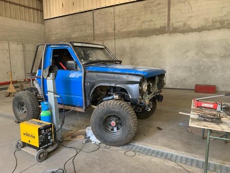

Bonjour je vous présente l avancer de mon projet :
On part d une base de patrol gr 2,8td châssis court de 93 acheter il y’a un peu plus d un an et il y a quelque mois c est le drame. Châssis rouiller complet et la caisse qui traverse les support
Du coup avec un copain décision prise on va en faire un proto maison
Donc avec :
Kit suspension +7,5 en ressort et +10 amortisseur
Moteur m57d1 ( 184chx) monteur sur la boîte origine
Blocage avant
Pont avant y61
Radiateur arrière
2 treuils
Sièges baquet
Et bien d autre chose
Avant de tous découper on a préparer un nouveau châssis court que l on a rallonger pour avoir un empattement pile poil entre un court et un long
Ensuite vien la préparation de la caisse on coupe ce qui dépasse et ce qui est rouiller ( bon dieu comme ça rouille bien un gr )
Déposer de la caisse

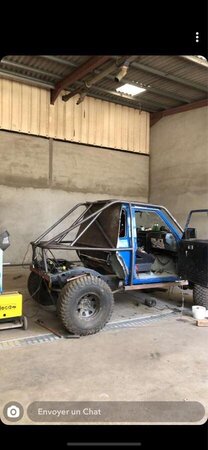

Ensuite on refait les support de caisse plancher et on referme la caisse ( la coupe en biais est voulu pour garder de la place derrière les sièges )

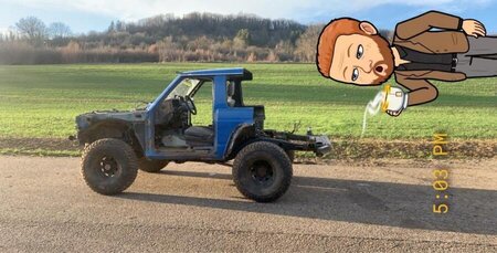

On continu avec la repose du reste de la caisse sur le châssis modifier
L étape d après est la construction de l arceau
Et on continue avec la pose du réservoir du treuil et de la roue de secours
