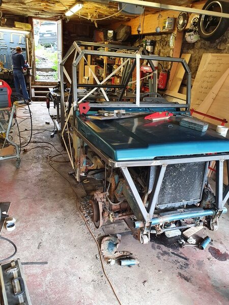

Je vous présente mon proto laboratoire qui me sert à apprendre et à tester !
C'est une base de samurai 413 qui étai déjà modifiée en carbu, et accessoirement ronger à la rouille.
Je le prend en projet le moins coûteux possible
- J'ai supprimé toute les toles rouillé
- J'ai refait tout les tuyaux de frein arrière depuis le répartiteur
- Degrippé tout le système de frein
- Fabriquer l'arceau (j'ai fait avec ce que j'avais donc tube carré)
- Fabriqué le réservoir dans une bouteille de gaz (vite et efficace)
- Déporté la batterie à l'arrière
- Pose siège harnais
- Et un volant
Erreurs déjà constaté
- Tube carré ---- le prochain en rond
- Soudure mig ----- pas assez metrisé le prochain au tig
Prochaine évolution en cour de réflection
- Pneus neuf : Le plus évident serait des 195 r 15 mais quelle serait la taille pour plus haut ?
- Passé les pont sous les lames je creuse les pour les contres...
- Changer le rapport de boîte de transfert qui est bien trop long
- Soudé le pont arrière
Merci de m'avoir lu !!

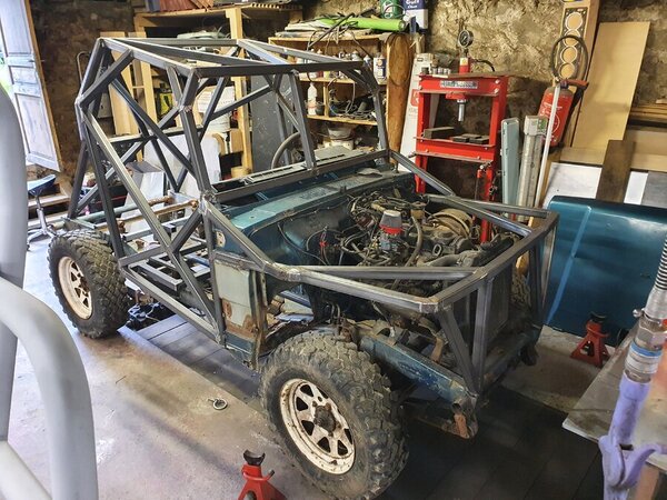

C'est quelque peu spécial le tube carré en arceau et niveau sécurité je sais pas ce que ça donne... :mrgreen:
Sinon excellente base pour justement apprendre et se faire la main sans se ruiner.
Economie d'une cintreuse et pas de gueule-de-loup ...
Et protection de batterie optimale !!!
Mais comme on ne devient pas WSR, Bebop ou Fab21 (ou les dizaines d'autres que je n'ai pas cité) en un jour ...
En tout cas tu ne feras que t'améliorer, donc fonce, mais évite de te mettre sur le toit tout de suite !
c'est intéressant tout ça il y a de l'idée et de l’intérêt, en tout cas, tu fait tes armes et expérimente, si tu en tire les bonnes conclusions, sans mal, c'est top, pour l'arceau, si tu a trois sous, prends une cintreuse mingori du coincoin, tu doit trouver autour des 300€ en ce moment, et du tube adapté, ou bien renforcé, tu sera en sécurité et les autres aussi, ce sera mieux, étudie bien les trajectoires des objets que tes roues vont rencontrer et essaie de les accompagner à éviter de se coincer le long, ça te permettra de rouler plus tranquille, les week end entier, bravo bonne continuation, et bonne évolution,
