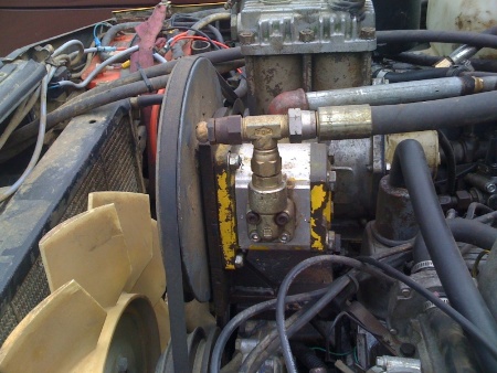

il me faut un treuil capable d'enrouler a pleine charge a 10m / mn
mini et pendant longtemps.
Ca existe en hydraulique mais le budget est hallucinant ! d'ou l'idée de la PTO en sortie arrière, direct sur l'arbre principal de la BV.
ca te permet d'avoir 5 vitesses de treuillage au point mort, et 5 vitesses en gamme courte ou extra courte en ce qui me concerne (bouble BT) et 5 en longue mais je crois qu'on s'en fou.
je pense que ça peut être très souple au contraire. Il suffit d'enclencher la PTO au point mort ou débrayé et ensuite de sélectionner le rapport voulu ou sinon la position point mort de la BT pour se servir que tu treuil selon la situation...
tu vois c'est un choix qui me permettrai de faire face a quasi toutes les situations, fiable et endurant.
reste a adapter la démultiplication en fonction du modèle de treuil mécanique.
le problème sur l'hydraulique rapide et puissant, c'est la quantité d'huile qu'il faut embarquer et que les pompes peuvent absorber 30cv du moteur
